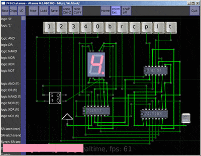

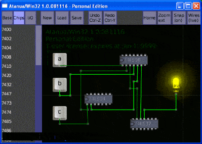

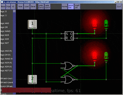

Dopiero zaczynam swoją przygodę z robotyką, a więc również z elektroniką i dlatego postanowiłem poszukać czegoś co ułatwi mi zrozumienia pewnych podstaw z elektroniki.
Znalazłem program Atanua.
Jest on bezpłatny i można go pobrać np stąd: ATANUA
Można tam również przećwiczyć podstawowe bramki logiczne oraz popróbować zaprojektować jakieś proste układy.
Jak na początek to dla mnie dobry. 🙂
Poniżej screeny z tego programu:
