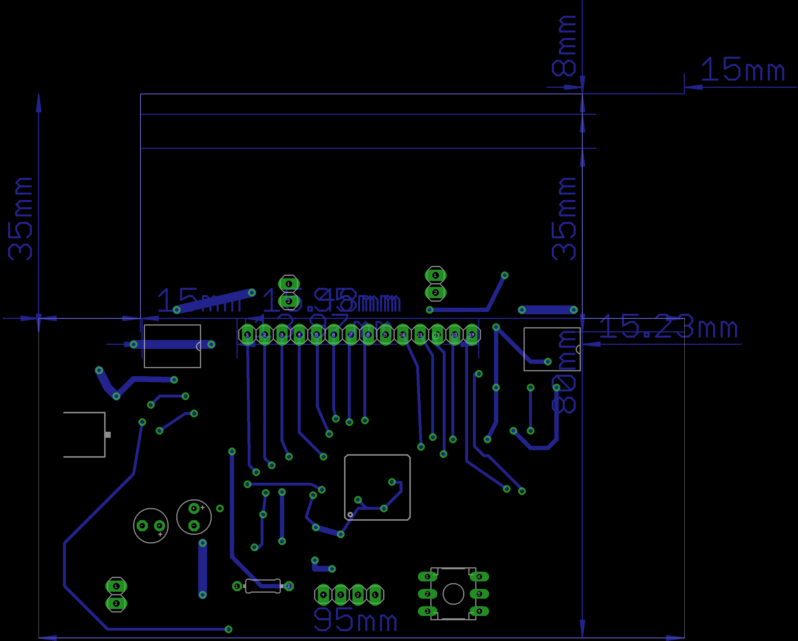

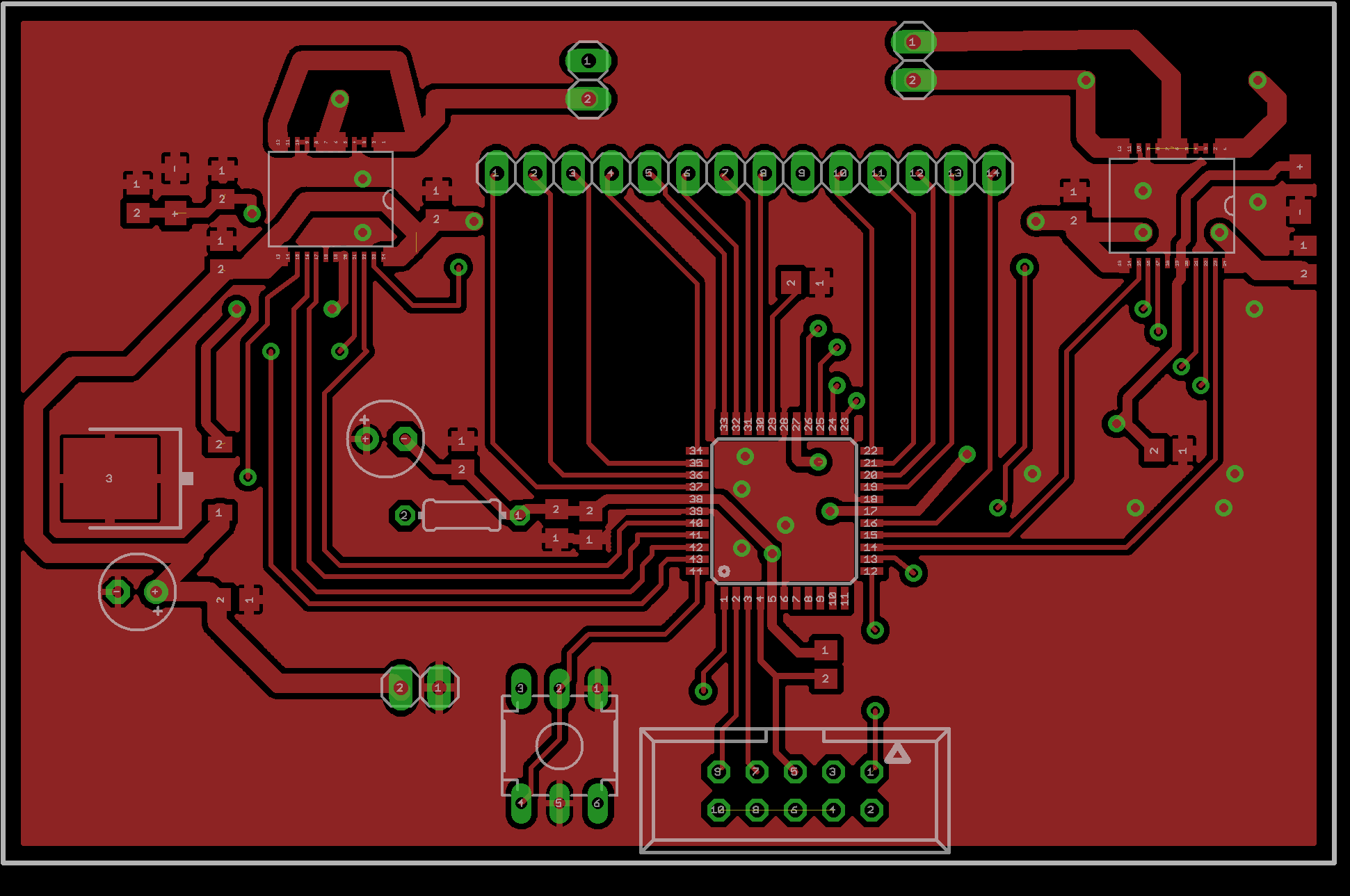

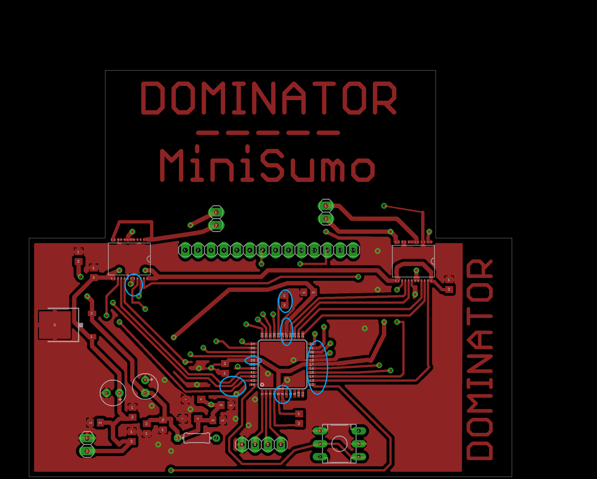

O jejku popatrz na te ścieżki są prowadzone pod każdym kątem - nie wiem jak Ty ale ja po prostu na to patrzeć nie mogę. Prowadząc tak grube ścieżki przy procku masz gwarantowane spięcie.
EDIT: Aha i nie polecam robienia przelotek pod prockiem (chyba że robisz w firmie która ( chyba ) metalizuje otwory )

Poprzesuwałem przelotki spod mostków zasilanie procesora zmieniłem na 24 milsy zasilanie mostków 32 milsy, ścieżki sygnałowe 16 mils, przelotki i przedłużenia GND 16 mils.

To nie antenki tylko Eagle czasami nie połączył mas i musiałem mu w tym pomóc. 😅
Zaktualizowałem zdjęcia w poście u góry i już ich nie ma.

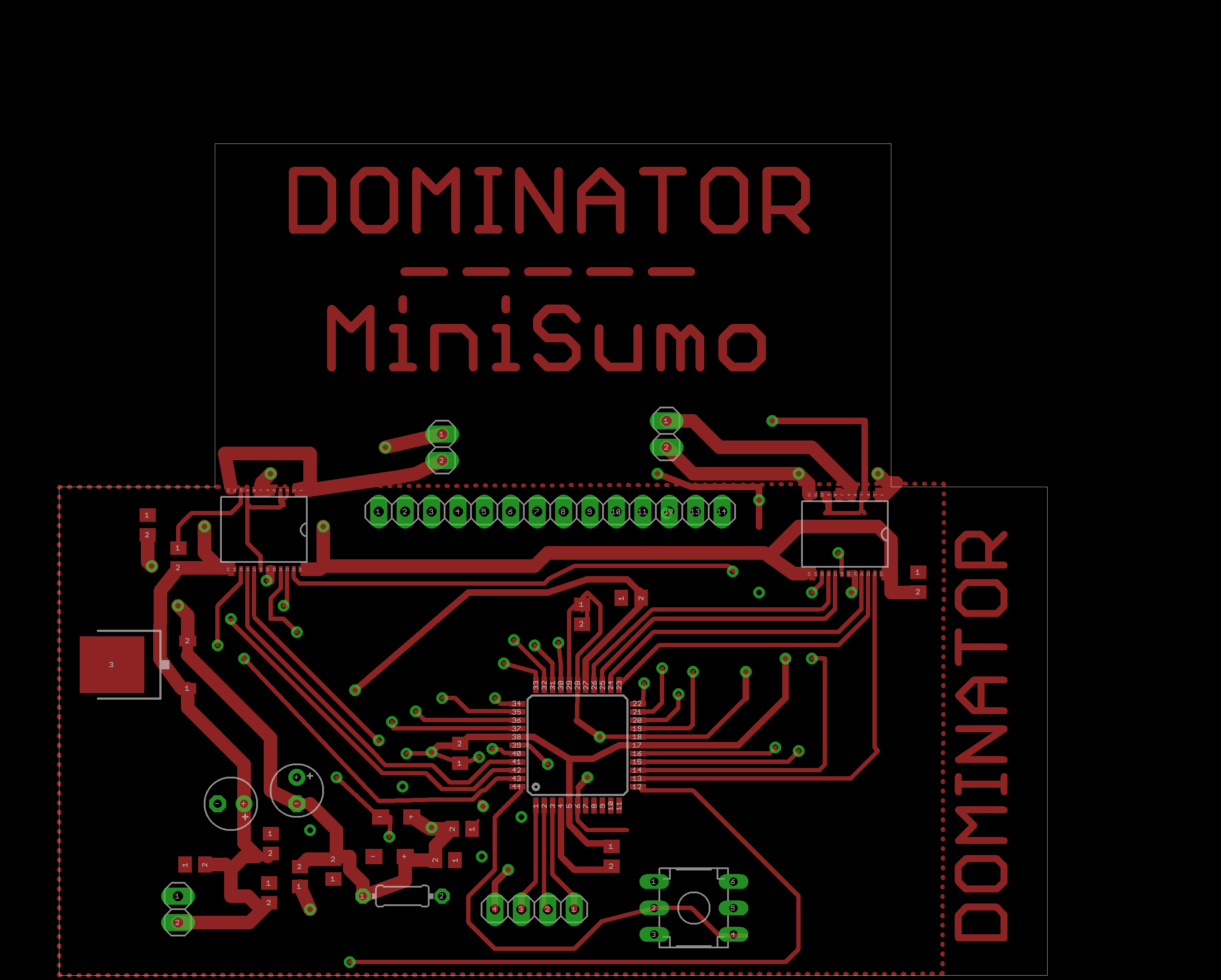

Chyba będę robił płytki w Satlandzie.Można prosić o sugestie co zrobić ze ścieżkami od silników i zasilaniem, bo jak będę miał soldermaskę to raczej nie pocynuję ich grubiej.

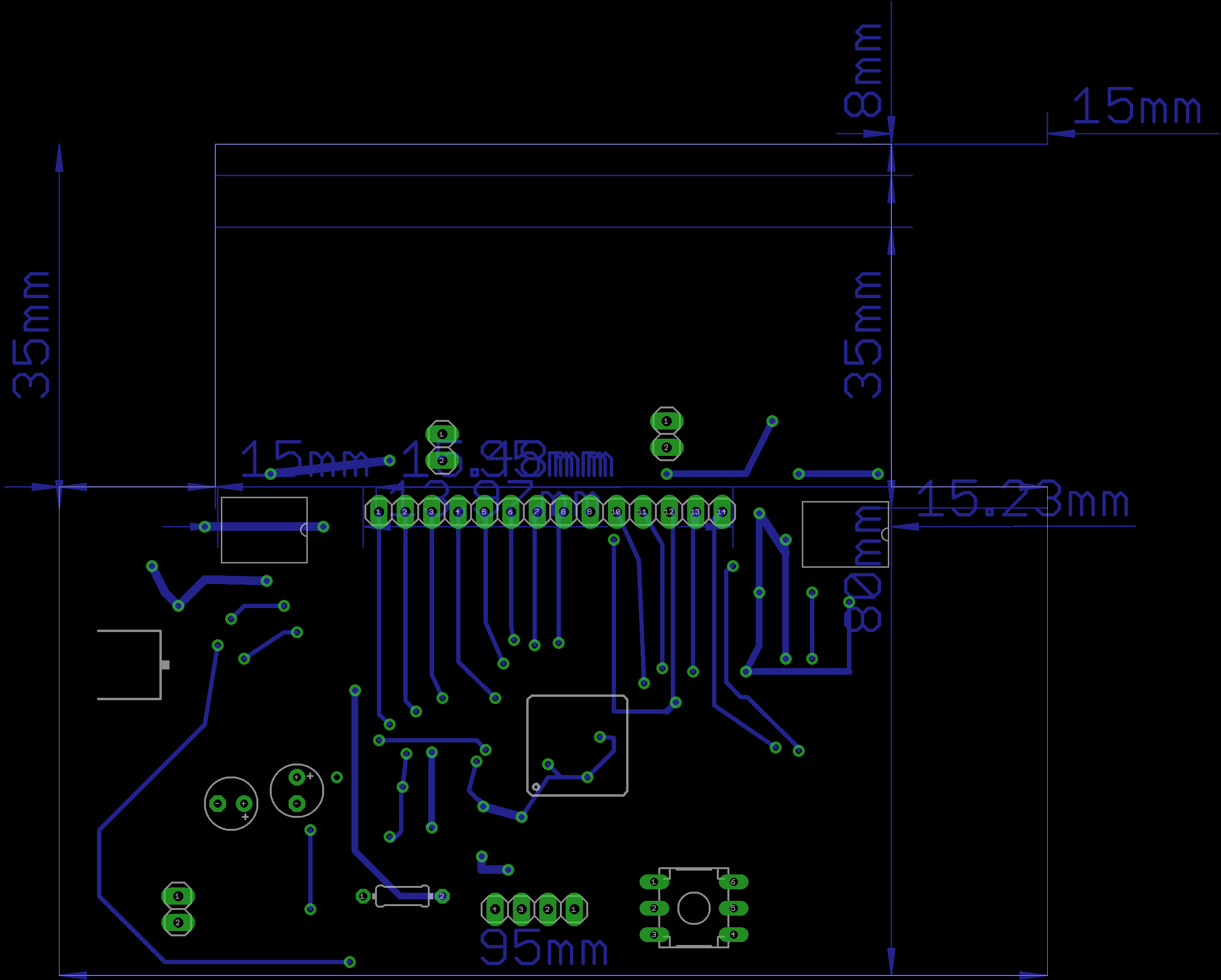

Czujniki warstwa bottom- 2 wiszące przelotki i dalej polecam Ci wyrównanie ścieżek na bottomie płyty głównej. a przy mostkach te ścieżki nie mogły byś bardziej pokręcone ? 🤣 radzę Ci zrobić między nimi trochę odstępu bo zwarcia gwarantowane.

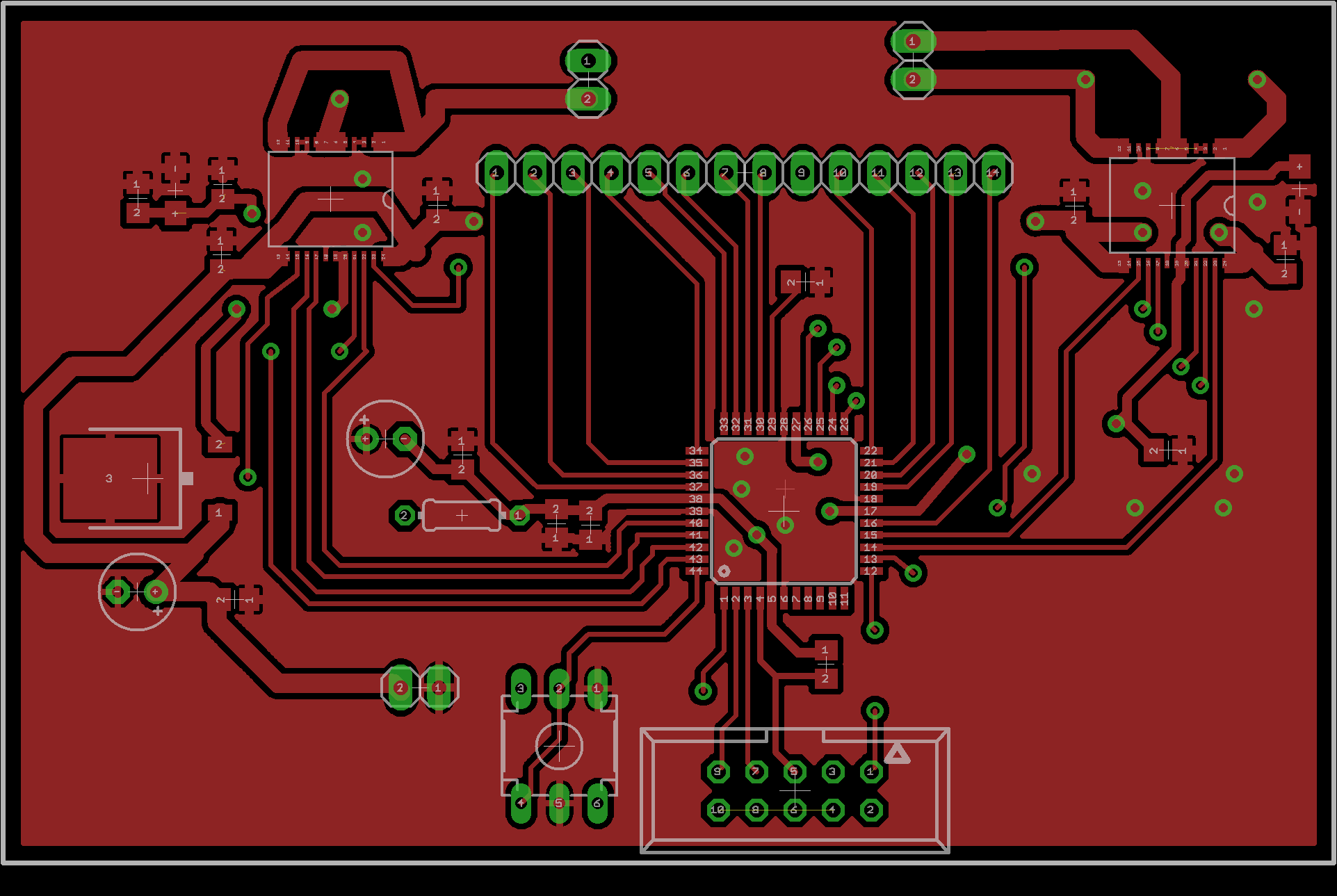

Sądzę, że nie przyjmą do realizacji - zbyt duże ryzyko powstania zwarć, na źle prowadzonych ścieżkach.
Moim zdaniem, powinieneś rozpocząć od nowa, by nie tracić czasu i pieniędzy na płytkę, którą będziesz kaleczył nożykiem eliminując zwarcia, o nieprawidłowym rozmieszczeniu kondensatorów filtrujących już tylko wspomnę (po raz N-ty).

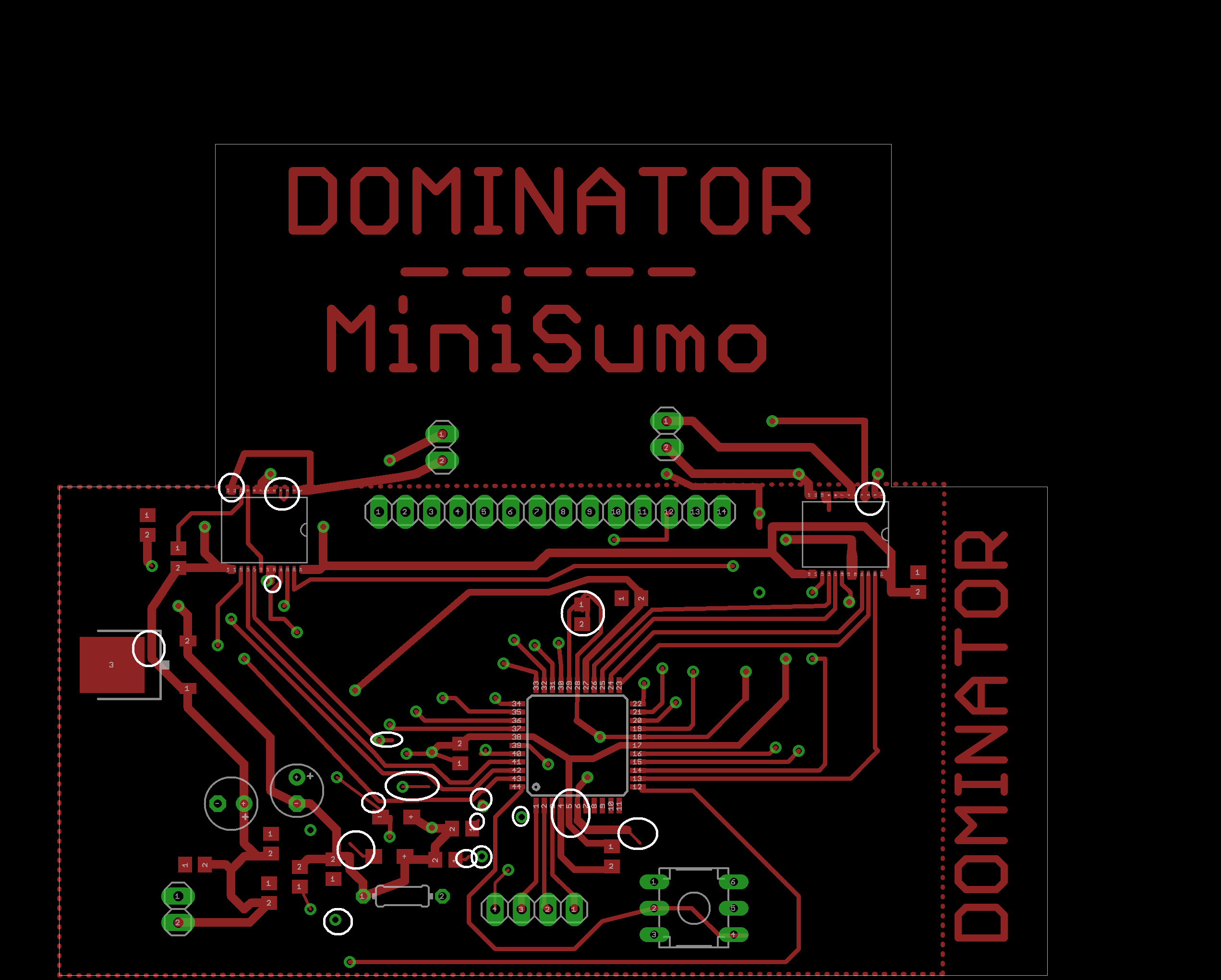

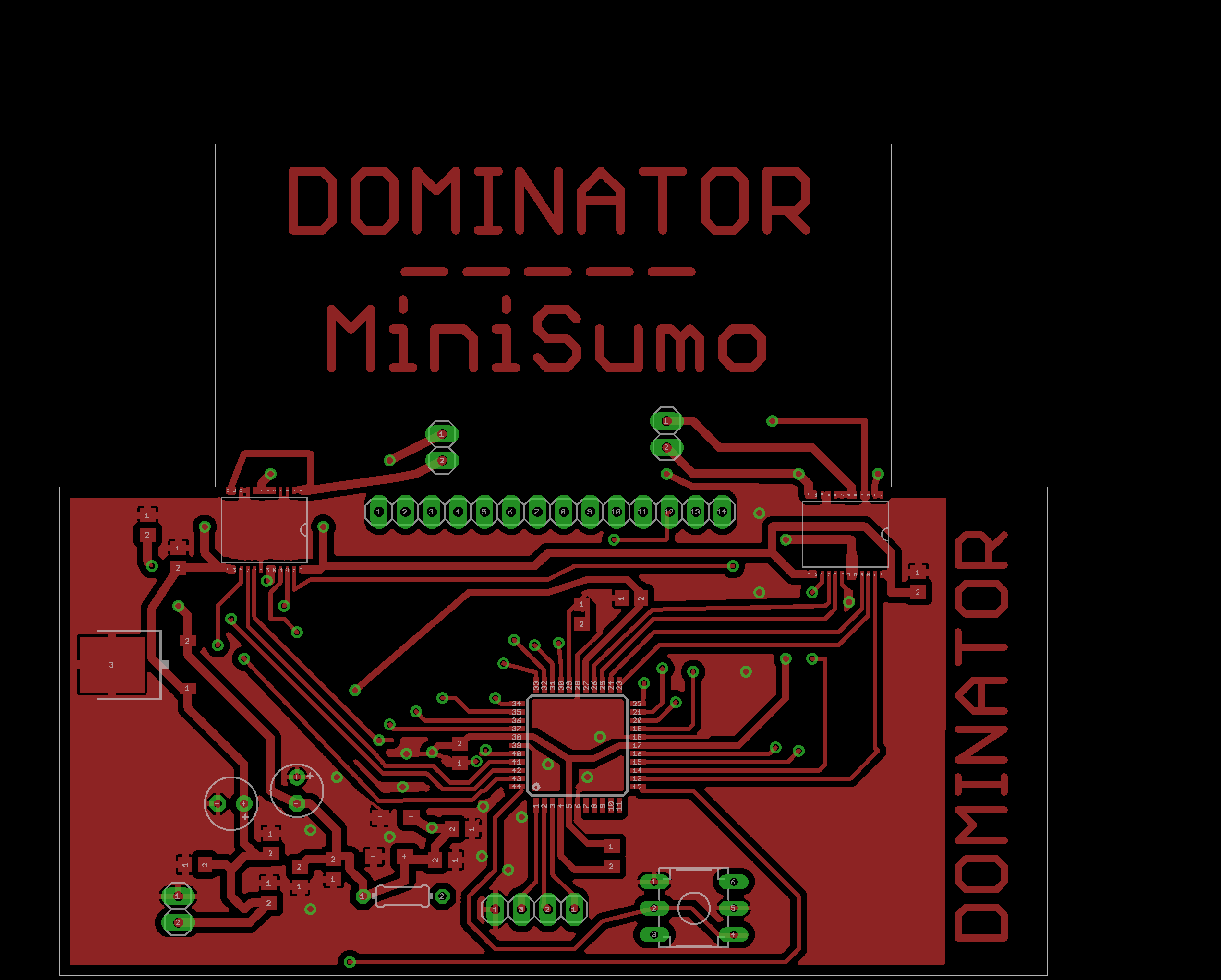

Na warstwie top po lewej od Uc masz dwie brzydko zdeformowane ścieżki ( narysuj je pod takim kątem jak pozostałe)
Na warstwie bottom ścieżki pod Uc masz prowadzone pod różnymi kątami.
