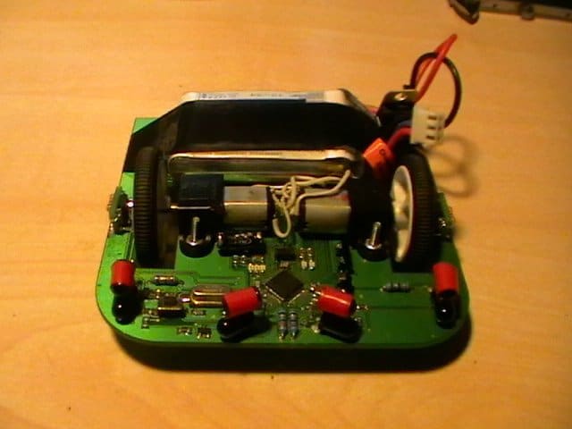

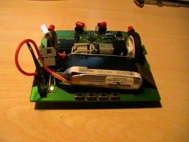

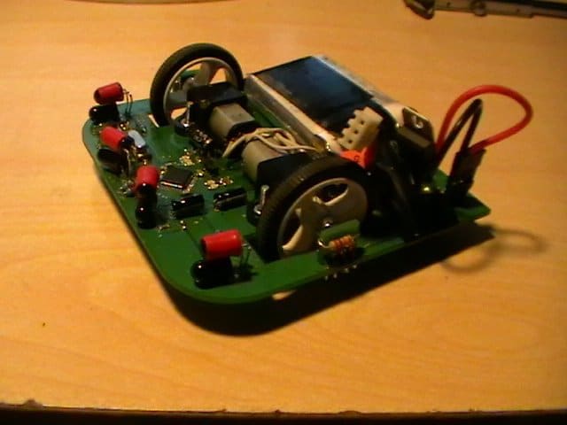

Dość dawno nie pisałem o postępach, więc czas to nadrobić. Robot potrafi już jeździć po labiryncie z pamięci, myślę, że z mapowaniem również by sobie poradził, jednak na razie nie mam jak zrobić labiryntu. Kalibracji względem ścian również jeszcze nie ma, ale na razie mam cały "główny" algorytm do przerobienia, ponieważ robot nie jeździ płynnie tylko zatrzymuje się na każdym segmencie. Filmik:
Zdjęcia:
Owszem, miałem problem z enkoderami, ponieważ trzeba było przylutować rezystor 4k7 między CSn a GND. Magnesy mam z AMS.
Tak, to silniki tak piszczą. Regulator prędkości uruchamiam co ok. 1000 taktów, ale w nowym algorytmie zamierzam to robić inaczej niż teraz, chociaż nie wiem jeszcze jak 😋.
Co 1000 taktów, czyli co (1/75 000)? To raczej nie ma prawa działaś. Przecież w tym czasie enkodery praktycznie nic nie zliczą.
To nie może tak działać. Po pierwsze regulator nie działa przy tak dużej częstotliwości wywoływania. Po drugie, nie dajesz mu działać, bo wstrzymujesz cały program. Zainteresuj się SysTickiem, dzięki niemu rozwiążesz wszystko szybki i poprawnie.

Przez ostatni miesiąc znów nic nie pisałem, ale prace powolutku idą do przodu.
➡️ Dodałem kalibrację względem ścian. Przed przejazdem robot sprawdza odczyty czujników i odpowiednio dobiera granicę ścian. Niestety to rozwiązanie jest podatne na słońce, gdy promienie padały na robota, głupiał.
➡️ Regulator PD i profilery wykonują się co 1ms za pomocą SysTicka.
➡️ Robot porusza się dość płynnie po labiryncie, dużo mu brakuje do konstrukcji innych, ale na razie nie jest źle 😋
➡️ Dodałem wyświetlacz, labiryntu jeszcze na nim nie rysuje, bo na razie jeździ "na pamięć", i w sumie to nie jest na razie potrzebne. Jak będę dodawał mapowanie to dodam również wyświetlanie na LCD, żeby można było sprawdzić, czy dobrze zapamiętał trasę.
Chyba tyle nowości, teraz plany rozbudowy:
➡️ Osłonięcie fototranzystorów termokurczką (teraz jest taśma izolacyjna na diodach)
➡️ Mapowanie
➡️ Wyświetlanie labiryntu na LCD
➡️ Trochę lepsze ogarnięcie sterowania robota
I jeszcze filmik:
