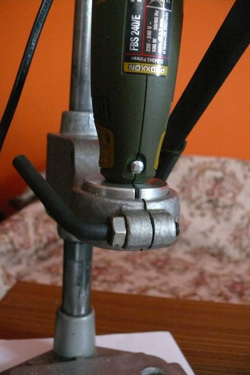

To ja też dołożę swoje 3 grosze na temat Proxxona. Na początku tego tematu pisałem co nieco o szlifierkach za 50zł i po krótkim używaniu Proxxona zostanę przy swoim - Proxxon jest wyraźnie lepszy, ale kosztuje o 200zł więcej, dla używania od czasu do czasu do drobnych prac ta różnica w cenie nie jest adekwatna do różnicy w jakości. Jeśli ma być używany często albo do bardzo precyzyjnych prac to warto go kupić. Trochę mi umierał przy wierceniu 2,5mm w aluminium. Duży + dla mnie za uchwyt wiertarski, w końcu nie muszę szukać tych głupich tulejek.

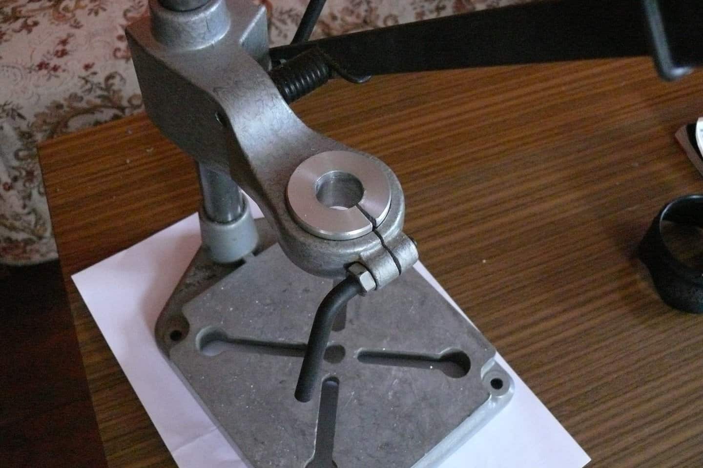

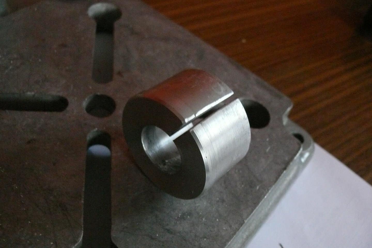

Co do statywu, ponieważ mam statyw Celmy na 43mm od dziadka, czyli z czasów kiedy się robiło statywy a nie statyfy, to dorobiłem sobie przejściówkę to tegoż i działa to rewelacyjnie, pod warunkiem że przejściówka jest dotoczona bardzo dokładnie do uchwytu 20mm (który nie ma zbyt dokładnych 20mm). Wstawię na dniach zdjęcia tego skomplikowanego rozwiązania technicznego, bo jak widać Proxxon nie stanął na wysokości zadania przy produkcji statywu.
Czy jakby tulejka była krótsza to nie byłoby kołnierza zapobiegającego spadaniu tulejki?
Mógłbyś zrobić jeszcze zdjęcie statywu z boku? Chciałbym zobaczyć w jaki sposób jest on usztywniony przed kołysaniem się na boki.
Kołnierz zostałby, bo tulejka byłaby krótsza od dołu. Przy takim zamocowaniu jak na ostatnim zdjęciu dałoby się włożyć palce od spodu i odkręcić uchwyt, teraz się nie da, bo uchwyt obraca się w otworze 20mm. Zdjęcia wrzucę w sobotę albo w niedzielę.
