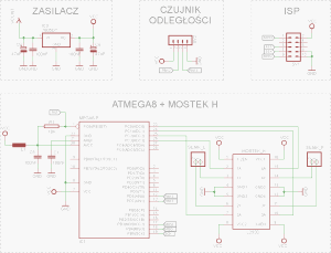

Chciałbym się was poradzić czy schemat który sam zrobiłem jest dobry i czy nie trzeba w nim coś zmieniać
Planuje zrobić robota który gdy zobaczy przeszkodę ominie ją. Czujnik odległości to http://botland.com.pl/ultradzwiekowe-czujniki-odleglosci/1420-ultradzwiekowy-czujnik-odleglosci-hc-sr04-2-200cm.html
Czy ten schemat teraz jest dobry czy trzeba go jeszcze poprawić???
Proszę o wyjaśnienia moich błędów ponieważ jak wiecie jestem początkującym w przygodzie z mikro kontrolerami 😐

Co do schematu, to tak:
1. Słabe filtrowanie.
2. Gdzie jest stabilizator.
3. Z czego będziesz to zasilał.
4. Dużo pinów niewykorzystanych.
5. Brak filtracji ADC, zasilania uC, mostka H.
6. Jak nie korzystasz z ADC, to pin AREV podciągnij kondensatorem 100nF do masy.
*Radzę Ci popatrzeć na kursy programu EAGLE pana Mirka.
https://www.youtube.com/user/mirekk36
Zamiast opisywać na forum JP1, JP2, możesz przecież sam opisać te złącza na schemacie. 😉
Klikasz na narzędzie VALUE (to z ikoną rezystora) następnie klikasz na element, i piszesz np. SILNIK_L
1. Rezystor R1 (10k) musi być podciągnięty do VCC.
2. Dodaj na zasilaniu uC parę kondensatorów ceramicznych 100nF.
3. Czemu zasilasz mostek H z VCC? Nie lepiej bezpośrednio z akumulatora? (jaki to aku?).
4. Dużo pinów wolnych.
5. Nie używasz PWM, czemu?
6. Czemu linie sterowania silnikami masz podpięte do ADC (gdy masz filtrowanie zasilania ADC).
7. Przy stabilizatorze kondensatory elektrolityczne mogą być 100uF.
8. Tam gdzie masz złącze KANDA, to musisz mieć połączone 4x GND, czyli pin: 10, 8, 6, 4.
9. Dodaj parę sztuk diod LED i przycisków.
Na razie tyle.

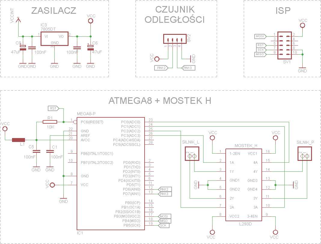

1- jest podciągnięty
2- jeden nie wystarczy ?
3- wydaje mi się że będzie lepiej
4- to jest już cały schemat
7- ok
8- patrzyłem na złącze kanda i tam są podane 2 nóżki
9- nie musowe
Czemu nie odpowiedziałeś na wszystkie pytania?
Ad.1. Nie, nie jest podciągnięty do VCC, jest połączony z pinem AVCC.
Ad.2. Nie, nie wystarczy.
Ad.3. Nie będzie lepiej, raczej gorzej.
Ad.4. No to szkoda.
Ad.5. Nie używasz PWM, czemu?
Ad.6. Czemu linie sterowania silnikami masz podpięte do ADC (gdy masz filtrowanie zasilania ADC).
Ad.8. To źle patrzyłeś. Look --> http://leksykon.forbot.pl/KANDA,124.htm
Ad.9. Raczej musowe, bo będziesz później miał problem (bo coś nie działa i w ogóle), a diody LED się przydają do debugowania, przyciski też nie zaszkodzą.
*Jesteś początkujący, tak? Jeżeli tak, to boisz się nowych rzeczy, później będziesz chciał coś zmieniać, robić nową płytkę, bo na obecnej nie możesz już nic więcej podpiąć. Lepiej teraz nad tym pomyśleć niż ślepo brnąć dalej.

mechan231, bardzo dobrze, że schemat podzieliłeś na moduły. Jest on dzięki temu bardzo czytelny.
Tak jak już przedmówcy wspominali filtrowanie zasilania pozostawia wiele do życzenia.
Pozwolę sobie wstawić obrazek z poradnika pana Mirosława Kardasia.
cały artykuł
Jak byś chciał dowiedzieć się więcej na temat filtrowania to przeczytaj sobie to: http://mirekk36.blogspot.com/2012/12/filtrowanie-zasilania-dlaczego-tak-wazne.html
Mostek zasilaj prosto z baterii. Układ 7805 jest słabym układem stabilizującym napięcie. Będzie wydzielać się na nim sporo ciepła. Dzięki bezpośredniemu połączeniu zaoszczędzisz energię, która by była tracona na produkcję ciepła. Jeśli masz obawę, że masz silnik na 5V, to nie ma żadnego problemu z tym. Prędkość silnika możesz sterować za pomocą PWM. Proponuję podłączyć linie 1 i 9 (piny) nie do vcc tylko do PB0 i PB1 mikrokontrolera. Dodaj również parę kondensatorów jak przy procesorze koło mostka.
Napisz coś więcej o czujniku odległości. Jeśli jest to czujnik analogowy to powinieneś podłączyć go do któregoś z portów ADC.
Brakuje ci złącza do podpięcia zasilania.
co ty nie powiesz? Autor tematu zastosował również poprawne połączenie. To że większość łączy 4 piny masy to nie oznacza. Większość programatorów które używamy ma i tak te piny wszystkie ze sobą połączone więc nie jest wymagane podłączanie wszystkich 4.

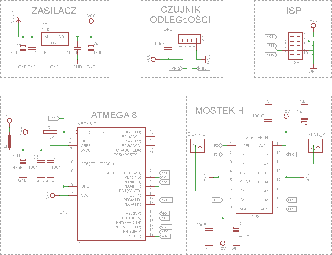

Mam nadzieję, że potraktujesz to jako radę a nie krytykę (wiem, że czasami moje wypowiedzi, zbliżają się do takiej formy, ale moim zamiarem jest pomoc) i zrobisz poprawki i pokarzesz nam tu nowy schemat.
