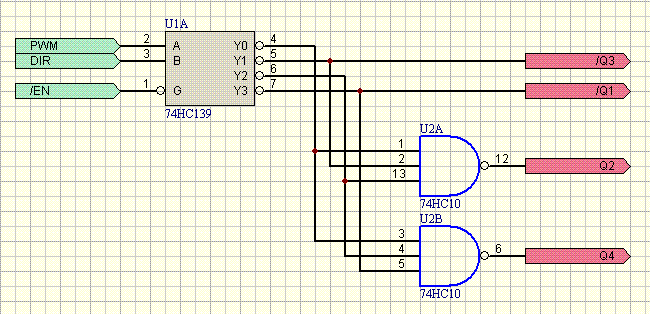

Tutaj, żeby nie rozbudowywać sieci warto użyć kilku poziomów dekodowania. Np. możesz sobie najpierw wygenerować sygnały DIR & EN oraz ~DIR & EN. Potem odpowiednio AND-ując to z PWM lub ~PWM otrzymasz wszystko czego potrzebujesz. Generalnie rozpisanie tego na równania logiczne jest proste, ale realizacja tego "wprost" jest niepraktyczna. Trzeba skorzystać z dostępnych w rodzinie 74xx bramek i bardziej skomplikowanych układów. Przykładowo widząc, że sygnał EN wycina w pień całą aktywność wyjść, możesz użyć dekodera 74HC139. Ma trzy wejścia - z tego dwa adresowe i jedno /EN i cztery wyjścia aktywne w stanach niskich. Jeżeli pogodzisz się z tym, że linia EN z procesora będzie aktywna w stanie niskim, to masz zrobione dekodowanie 4 pozostałych kombinacji PWM/DIR. Biorą wprost odpowiednie wyjście dekodera (dla górnych tranzystorów) oraz sumując pozostałe ze sobą (dla dolnych) masz zrobioną całą logikę. Ponieważ wyjścia dekodera są zanegowane - do sumowania takich sygnałów używasz bramek AND nie OR. Trójwejściowe ANDy (a takie będą tu potrzebne) to 74HC10. Tak więc jeśli niczego nie pokręciłem, to jedna kostka podwójnego dekodera 74HC139 i dwie kostki bramek AND 74HC10 obsłużą oba mostki 🙂
Poćwicz trochę z tą logiką, popatrz jakie układy masz dostępne w serii 74xx i na pewno wymyślisz coś lepszego. Przykład rozwiązania z dekoderem narysowałem na szybko w załączniku:

No właśnie, rysowanie na szybko (szczególnie w pracy) ma swoje wady...

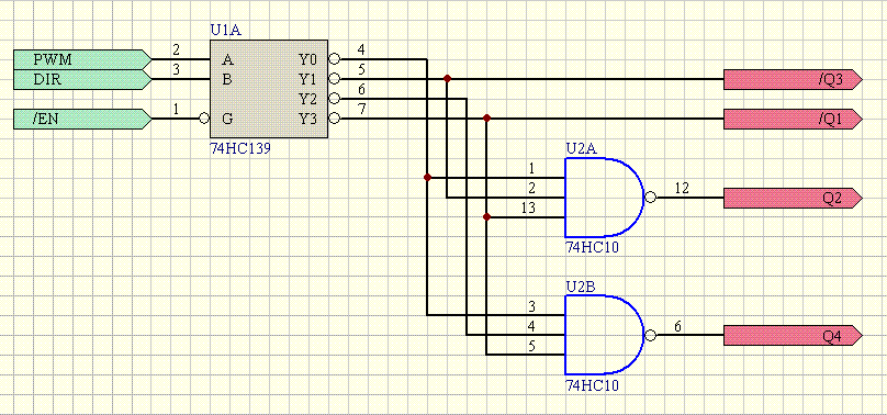

Pokręciłem coś w tabelce dot. Q2. Powinna wyglądać tak:
PWM      DIR      EN       Q2
1        1        1       0
0        1        1       1
1        0        1       1
0        0        1       1
0        0        0       0
1        0        0       0
0        1        0       0
1        1        0       0
a więc i schemat powinien być inny:
Niepotrzebnie wrysowałeś to do siebie. Wcale nie powiedziałem, że to koniec pracy. Zadania na wieczór:
1. Zweryfikuj jeszcze raz, dokładnie działanie powyższego układu bo mogłem jeszcze jakieś kwiatki nasadzić.
2. Zastanów się co się dzieje z tranzystorami gdy w czasie normalnej pracy podajesz PWM i przełączasz dwa z jednej pary. Czy jest szansa, że będą przewodzić oba na raz przy założeniu, że nie zmieniają swojego stanu w czasie zerowym?
EDIT: I może zaproponuj jakieś rozwiązanie tego problemu.

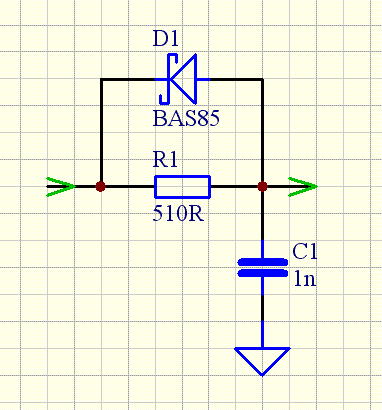

Właśnie, do układu sterowania trzeba jeszcze dodać opóźnienia po to, by nie zmuszać tranzystorów do walki ze sobą nawzajem. Poza tym takie krótkie, ale bardzo wysokie szpilki prądu płynące wprost z szyny zasilania do masy produkują mnóstwo zakłóceń.
Niestety musimy wpływać na załączanie wszystkich tranzystorów, a więc układ opóźniający musi się znaleźć na wejściu każdego drivera. Jeżeli dany kanał jest załączany stanem wysokim, trzeba opóźniać zbocze narastające a jeśli niskim - opadające. Do tego nie musimy zaprzęgać przerzutnika monostabilnego w sensie osobnego scalaka. Wystarczy, że na drodze sygnału znajdzie się niesymetrycznie opóźniający układ RC, np taki:
Stała czasowa (a więc opóźnienie) tego układu zależy od iloczynu R*C. Dzięki diodzie narastające zbocze musi "przejść" przez R1 i opóźnienie jest duże (tutaj ok. 0.5us). Zbocze opadające otwiera D1 i ta rozładowuje C1 bardzo szybko - opóźnienie jest małe. Taki układzik można więc wstawić tam, gdzie otwieramy tranzystor stanem wysokim. W przeciwnym razie musimy diodę odwrócić i mamy opóźnienie zbocza opadającego. Wadą tego rozwiązania jest to, że wejścia driverów "widzą" powolne zbocza sygnałów związane z przeładowywaniem kondensatorów. Na szczęście drivery bramek są projektowane tak, by były odporne na naprawdę ciężkie warunki, gdzie wolne zbocza nie są największym problemem. Zawsze jednak warto sprawdzić, czy ten wybrany ma na wejściu przerzutnik Schmitta czyli bufor z histerezą.
To wszystko co tutaj wymyślamy a więc dekodowanie sygnałów, odpowiednie sterowanie tranzystorów i wprowadzanie czasów martwych robi prawie każdy scalony mostek. Jak rozumiem Ty nie możesz go użyć, bo zadanie polega na wykorzystaniu tranzystorów dyskretnych, czy tak?
