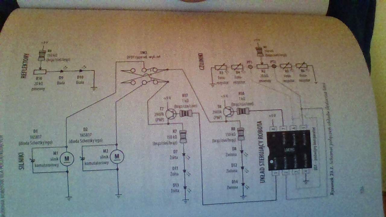

karol_j Styczeń 27, 2015 Autor tematu Udostępnij Styczeń 27, 2015 To jest schemat z pewnej książki. Czy nie da się go jakoś uprościć? [ Dodano: 27-01-2015, 20:11 ] Większość rezystorów to 150 ohms, tylko te koło tranzystorów PNP mają 1k ohms. Poza tym, całość jest zasilana 5 bateriami 9v:jedna przy reflektorach,inna koło komparatora lm393,jeszcze inna koło fotorezystorów,a pozostałe dwie nad tranzystorami.I pytanie: czy potencjometr 20 k ohms można zamienić na 50 k ohms? Cytuj Link do komentarza Share on other sites More sharing options...
marek1707 Styczeń 27, 2015 Udostępnij Styczeń 27, 2015 Schemat jest nieczytelny. Wstawianie potencjometru > 500Ω szeregowo z diodami świecącymi w ogóle jest bez sensu (jeżeli to ten o który pytasz). Z tymi 5 bateriami 9V to oczywiście żartujesz, prawda? 😐 Cytuj Link do komentarza Share on other sites More sharing options...
karol_j Styczeń 27, 2015 Autor tematu Udostępnij Styczeń 27, 2015 Nie,nie żartuję.Nie chodziło mi o ten potencjometr, tylko ten koło fotorezystorów. Jutro postaram się dodać lepsze zdjęcie schematu. Cytuj Link do komentarza Share on other sites More sharing options...
marek1707 Styczeń 27, 2015 Udostępnij Styczeń 27, 2015 Acha... bo jest to tak pocieszne, że wygląda na żart. No dobra, bateria jest jedna, ale żeby nie zaciemniać schematu wszystkie rzeczy podpięte do jej plusa są opisane jako +9V. To samo z drugim końcem. Wszystko co ma taką odwróconą choinkę idzie do wspólnego minusa JEDNEJ baterii. A może zamiast szukać jakichś pokopanych schematów i zgadywać co można uprościć napisz tu otwartym tekstem co masz. Od razu będzie wiadomo czy można coś z tego zrobić czy nie. Tylko nie pisz, że nic bo pęknę ze śmiechu. Jaki wtedy jest sens minimalizowania ilości i typów oporników, skoro i tak musisz wszystko kupić. To kup takie jakie potrzebujesz bez marudzenia, że tu jest 20k a tu inne niż 1k. Dawaj spis Twojej szuflady. Cytuj Link do komentarza Share on other sites More sharing options...

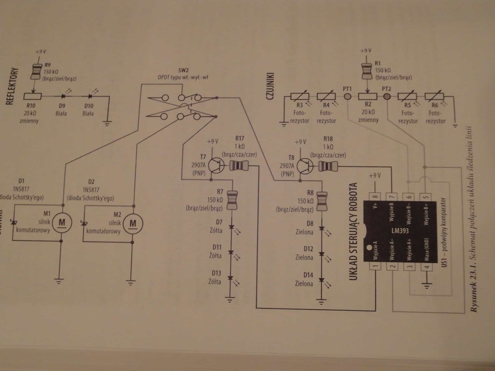

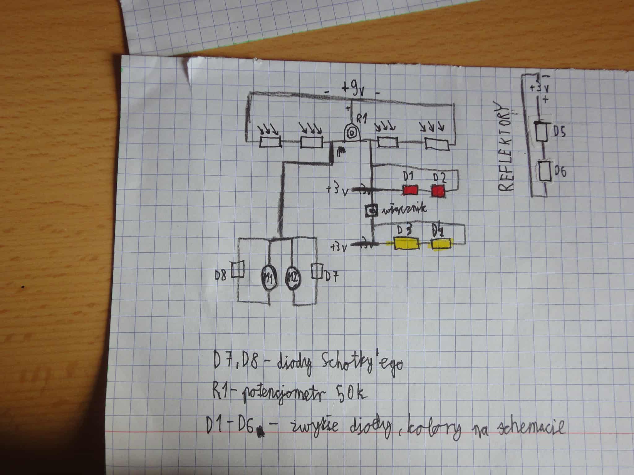

karol_j Styczeń 28, 2015 Autor tematu Udostępnij Styczeń 28, 2015 Oto ten schemat. [ Dodano: 28-01-2015, 13:56 ] Myślę,czy nie dałoby się go uprościć tak: [ Dodano: 28-01-2015, 13:58 ] Brakuje mi tranzystora i 3 baterii 9v.Poza tym, w tym dziale już wypisałem niektóre z moich rzeczy. Cytuj Link do komentarza Share on other sites More sharing options...
marek1707 Styczeń 28, 2015 Udostępnij Styczeń 28, 2015 Oj, chłopie, to chyba i z czytaniem masz kłopoty. Co Ty z tymi kilkoma bateriami? Nic nie dotarło? Wygląda mi na to, że zupełnie nie rozumiesz działania tego układu. Niestety tranzystory muszą tu być, przykro mi. Z samych fotooporników silników nie pociągniesz. Nie napisałeś co masz, więc dalsza dyskusja o upraszczaniu nie ma sensu. Zostaw ten schemat i napisz co masz lub co mógłbyś mieć. Wymyślimy schemat bazujący na elementach którymi dysponujesz. Jeżeli masz kapsel od butelki, drucik i kilka zapałek - będzie trudno, ale jeśli masz jakieś oporniki, jakieś czujniki (fotorezystory) i niestety jakieś tranzystory lub przekaźniki to już można coś zmajstrować. Ten schemat jest pełen błędów, już go chyba gdzieś widziałem. Oporniki opisane jako 150kΩ powinny być 150Ω (ale oznaczenia kolorów są OK), lewy potencjometr jest w ogóle bez sensu i możesz go spokojnie wywalić a jako prawy mógłbyś wstawić zarówno 10 jak i 20 czy 50kΩ, bo to zmienia jedynie czułość układu w pewnych zakresach jasności oświetlenia. EDIT: Na liście rzeczy jakie masz nie wypisałeś jakie konkretnie masz oporniki, jakie tranzystory i ile tego wszystkiego. Żeby zrobić projekt musimy wiedzieć czym dokładnie dysponujesz. Im więcej napiszesz tym pomoc będzie bardziej "pomocna". Przecież mogę zrobić 100 schematów 100 robotów i żaden nie trafi w Twoje możliwości. Oszczędź mi pracy. Cytuj Link do komentarza Share on other sites More sharing options...
