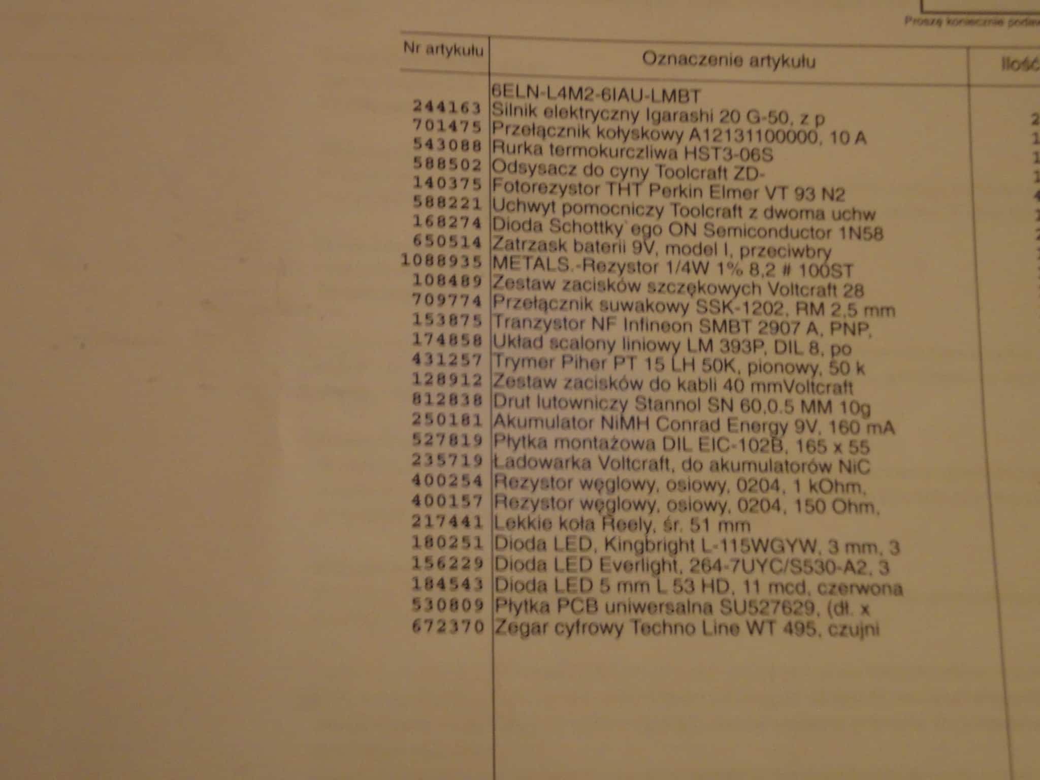

Pokażę to po prostu na zdjęciu:
Poza tym jeszcze różne baterie,ładowarka,tranzystor i trójpozycyjny przełącznik śledzenia linii.To mniej więcej wszystko.
Aha.Ten zegar był kupiony przy okazji! 😃
I też czytałem książkę o robotyce,ale chyba ominąłem tranzystory.Co do schematów graficznych,to mój schemat powstawał na lekcji(mam 12 lat),więc nie mogłem sprawdzić symboli.
Zapomniałem napisać,że mam płytkę stykową i zworki.
I jeszcze jedno:sorry za pomyłkę z bateriami.

Nie tylko za to ze zdjęcia,lecz też płytka stykowa(ok.30zł),ładowarka,zworki.ale poza tym, tak.
Też, według mnie, to za drogo.Chyba dlatego,że silniki były po 70 coś zł.

Szkoda, że robiąc zdjęcie nie objąłeś kolumny "Ilość" - zabrakło kilku mm a mielibyśmy pogląd na to ile czego masz, za to dostaliśmy połowę obrazka pustą.
Oprócz ilości, wyjaśnienia wymaga pozycja 1088935. Co to jest? Strona Conrada wypisuje, że jest to niepoprawny numer produktu. Czy to 100 sztuk oporników 8.2Ω?

Zaraz, ale co mierzyłeś? Co było popsute? Miernik nic nie wyświetla kiedy jest wyłączony lub uszkodzony. W każdym innym przypadku jakieś cyfry na wyświetlaczu się pokazują.
To jeszcze raz opowiedz wolno jaki element mierzyłeś, na jakim zakresie miernika i jaki był wynik. Lepiej odpowiadaj wprost, bez zgadywania i własnej inwencji (która jest cenna jeśli jest dobrze pokierowana), bo na wyrobienie sobie intuicji elektronicznej i zgadywanie czyichś myśli w tym zakresie masz jeszcze kilka lat. Prosiłem byś napisał co kupiłeś pod pozycją "METAL...itd" a Ty coś mierzysz. Po co? Napisz tylko co kupowałeś.

Te METAL to były rezystory, które mierzyłem miernikiem, ale pokazywało się coś takiego(jeśli kropka nie była w innym miejscu): 0.00.Mam w książce,jak mierzyć rezystancję,zrobiłem to poprawnie. Dlatego sądzę, że te rezystory są zepsute. Może dlatego na Conradzie nie ma podobno takiego numeru.

Jeżeli rezystor byłby zepsuty to by nie przewodził czyli rezystancja była by równa nieskończoność czyli na wyświetlaczu miałbyś (chyba) z lewej strony jedynkę, nie wiem jak musiałbyś zepsuć rezystor żeby miał rezystancję równą 0 😃
