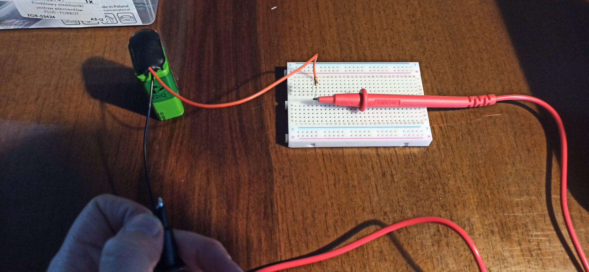

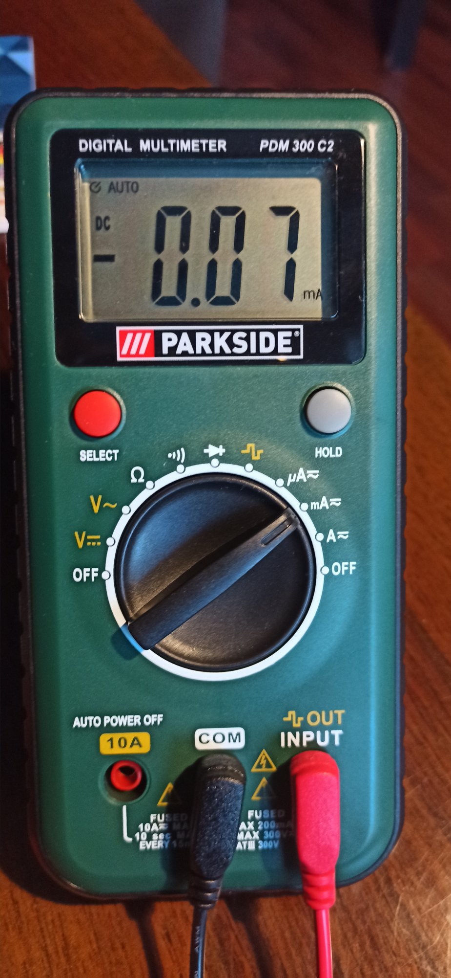

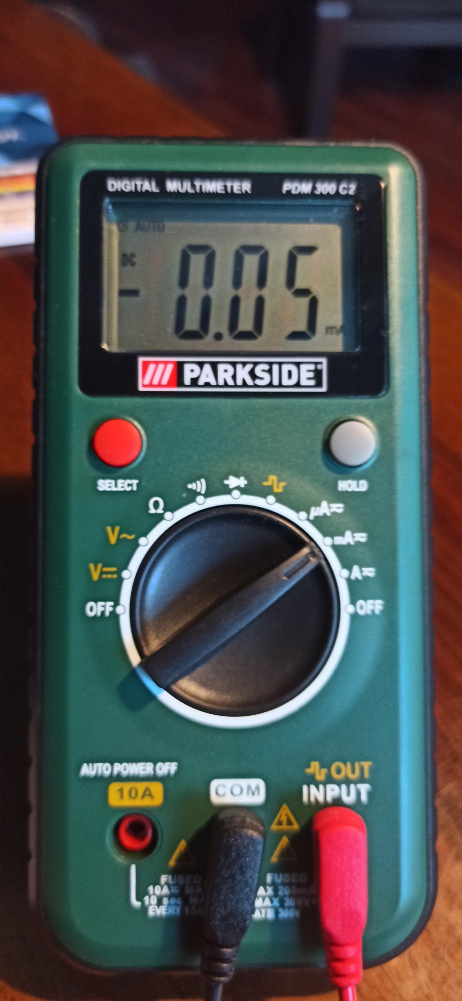

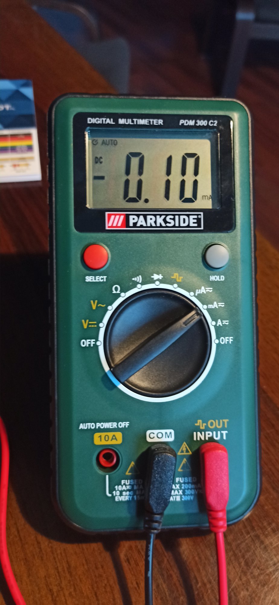

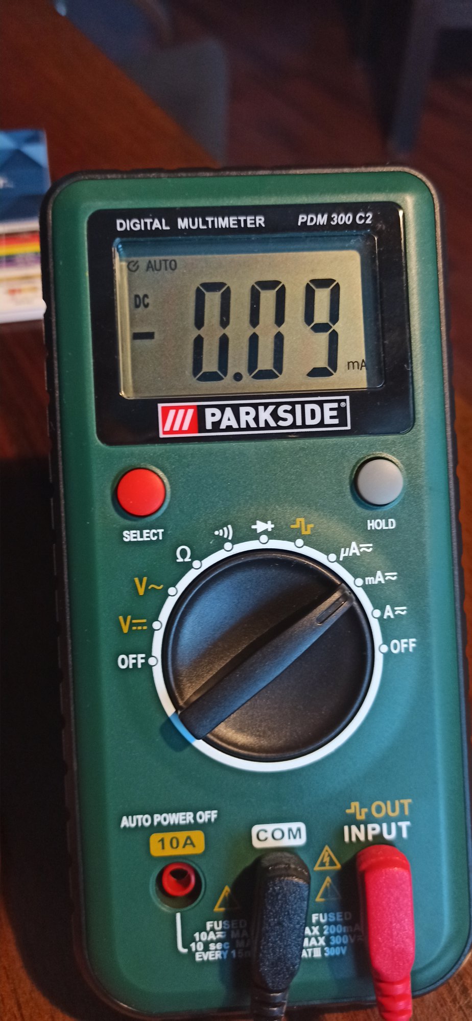

Dzień dobry! Jestem kompletnie zielona i chciałam poznać choć podstawy elektroniki. Niestety już pierwsze zadanie z prawa Ohma mi nie wychodzi. Mam inny miernik niż na zdjęciach, ten był niestety niedostępny w Botlandzie. Próbowałam już wiele razy i za każdym razem miernik pokazuje inny wynik, nigdy nie jest nawet zbliżony do tego w kursie, do tego za każdym razem mam wynik ujemny. Rozpiętość sięga od -0,4 mA do -0,01 mA., wynik za każdym razem się zmienia. Poza tym miernik pokazuje wynik nawet, gdy sondy nie są do niczego przyłożone. Poniżej załączam zdjęcia. Bardzo proszę o pomoc 😞
IMG_20200428_193714.thumb.jpg.f87963d443a71079cba60b48bece0bbf.jpgIMG_20200428_193511.thumb.jpg.1d0b93501885aa288f0b46eb8157921d.jpgIMG_20200428_193700.thumb.jpg.881ffa361eeeff2e55e31195678daff9.jpgIMG_20200428_193737.thumb.jpg.9758d60060d320a2fb3ce691754d91c5.jpgIMG_20200428_193720.jpg
Edytowano przez Kalina
@Kalina nie jestem na 100% pewny ale wydaje mi się, że czerwony kabelek od baterii nie jest podłączony do rezystora na płytce stykowej bo nie jest włożony w linii z nóżką rezystora.
Tak, nie jest podłączony, miernik pokazuje jakieś wartości bo tak mają mierniki gorszej jakości gdy mają auto przełączanie zakresu a nic nie mierzą.
