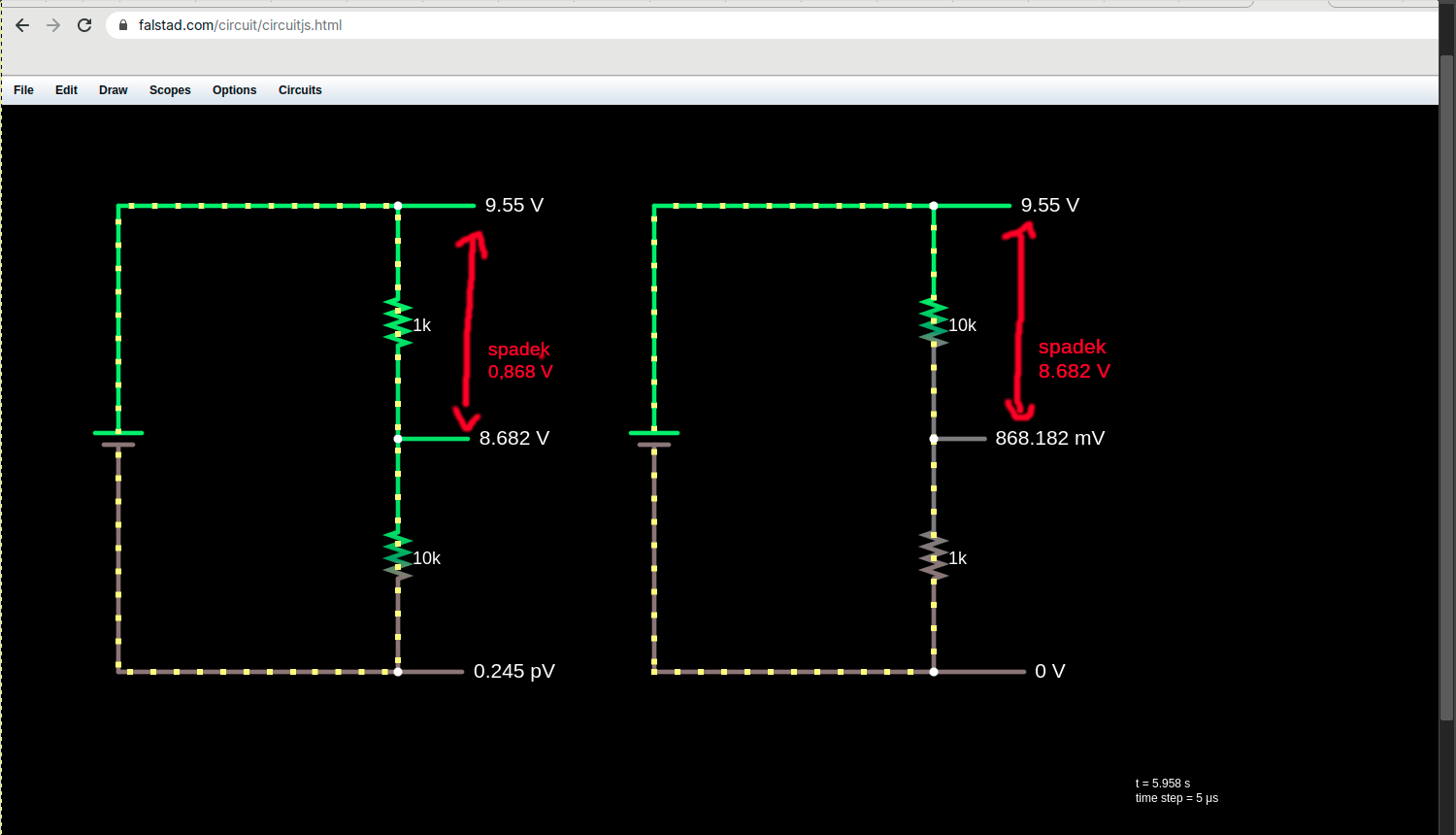

Dalej nie rozumiem dlaczego przy mierzeniu napięcia na mniejszym oporniku (1k) to napięcie jest bardzo małe, a podczas mierzenia na oporniku większym (10k) napięcie jest bardzo duże. Myślałem, że większy opornik bardziej ogranicza napięcie niż mniejszy. Proszę o wyrozumiałość i wytłumaczenie jak traktorzyście dlaczego tak jest...
Pozwolę sobie przytoczyć starszy post, gdyż przeglądając temat nie do końca jestem zadowolny z udzielonych odpowiedzi i myślę, że nie rozwiało to wątpliwości autora który trochę pomylił pojęcia (sam miałem podobny dylemat).
Otóż:
skoro napięcie to różnica potencjałów to
  1. znając napięcie baterii (+9.55V)
  2. chcąć sprawdzić spadek napięcia za rezystorem
Przykładamy miernik przed (9.55v) i za rezystorem (10k) - w tym wypadku miernik pokazuje 8.67V. Wydaje mi się, że autor owe 8.67 V wziął jako napięcie jakie jest za rezystorem, a nie jako spadek napięcie za rezystorem.
Jak wspomniałem na początku napięcie to różnica potencjałów (w wybranych punktach). Skoro tak, to aby wiedzieć jakie napięcie panuje za rezystorem należy odjąć 9.55-8.67V i wtedy otrzymujemy napięcie za rezystorem = ~ 868mV.
Jeżeli odwrócimy kolejność rezystorów/przyłożymy + odwrotnie to dla takiego samego pomiaru dla rezystora 1k otrzymamy napięcie 10x większe czyli 8,68V a więc spadek wyniesie 868mV.
Reasumując, większy opornik = większy spadek czyli zgodnie z założeniami kmik`a. A najłatwiej to zobrazować ilustracją 😉
Jeżeli gdzieś się pomyliłem proszę o korektę(sam dopiero zaczynam)

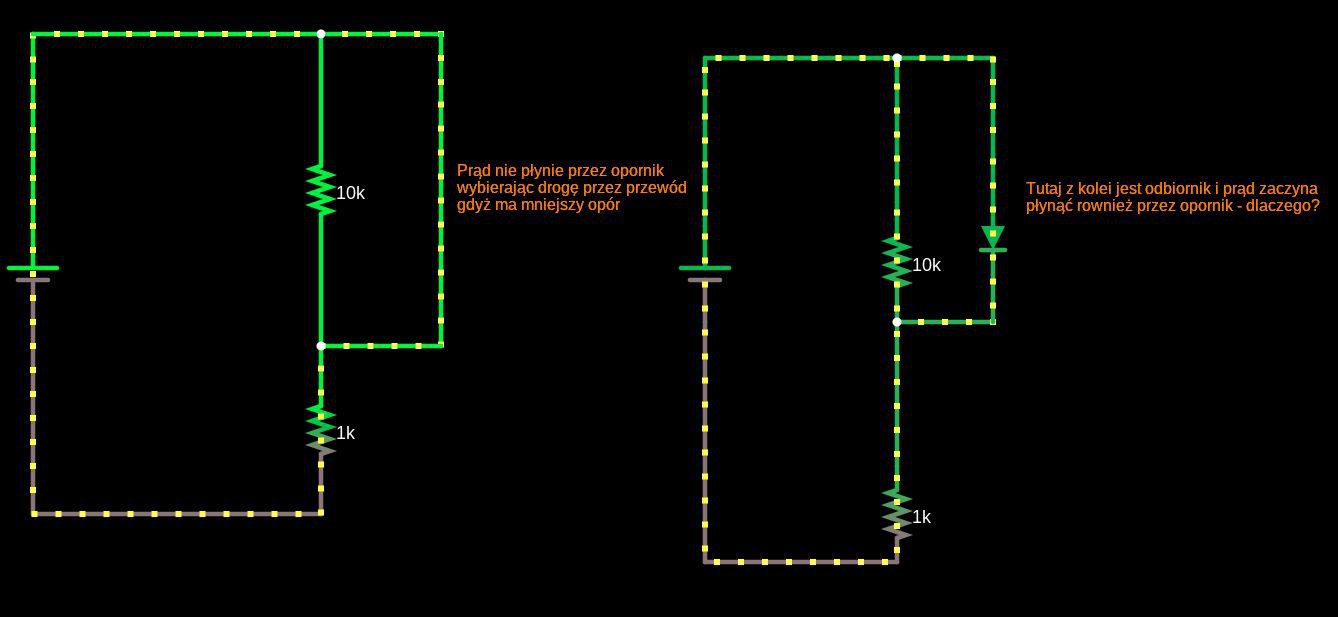

Przy okazji zadam pewnie głupie pytanie... podłączając przewód omijający rezystor, prąd będzie nim płynął, gdyż stawia mniejszy opór. Dlaczego więc po podłączeniu do tego przewodu odbionika prąd zaczyna płynąć również w tym rezystorze który normalnie został ominięty? (obrazek nr. 2)
Musisz na to patrzeć jak na połączenie równoległe. W takiej sytuacji prąd zawsze płynie przez obie gałęzie, jednak w praktyce, gdy zestawimy rezystor z drutem (o prawie zerowym oporze) to praktycznie cały prąd popłynie przez ten "drut". Przez opornik też będzie płynął prąd, ale będzie on tak mały, że praktycznie jest on pomijalny. Jeśli równolegle z rezystorem wepniesz coś innego to może okazać się, że podział tego prądu jest inny i przez rezystor płynie odrobine większy, zauważalny prąd.

14 godzin temu, Treker napisał:
@emgie123 witam na forum 🙂
Dzięki za wyjaśnienie, ma to sens! 🙂

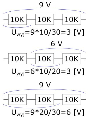

Trochę się pogubiłem w tym opisie 😉 W każdym razie dzielnik napięcia może się też składać z większej liczby rezystorów. Jeśli np. podłączysz szeregowo 3 rezystory 10k to będziesz miał dzielnik, który dzieli napięcie na 3 równe części. Czyli w teorii (zakładając, że jedna sonda miernika jest podłączona do masy): za pierwszym rezystorem zmierzysz 3 V, za drugim 6 V, a za trzecim 9 V (bo będzie to właściwie równoznaczne przyłożeniu miernika prosto do baterii).
Nie dziwię się, można się zgubić :). Powinienem był dać rysunek. Zasadniczo odpowiedź wiele wyjaśnia. Dopytam tylko o ten przykład - wstawiając dzielnik na pierwszym (na którym mierze 3 V), wyprowadzę napięcie 3 V (reszta "poleci" dalej, ale ta reszta to 6 V?). A robiąc dzielnik na samym drugim wyprowadzę też 3 V (dalej poleci 3). Czy to bez sensu przykład, ten drugi? Na szybko maznąłem amatorski rysunek. Zgadza się?
