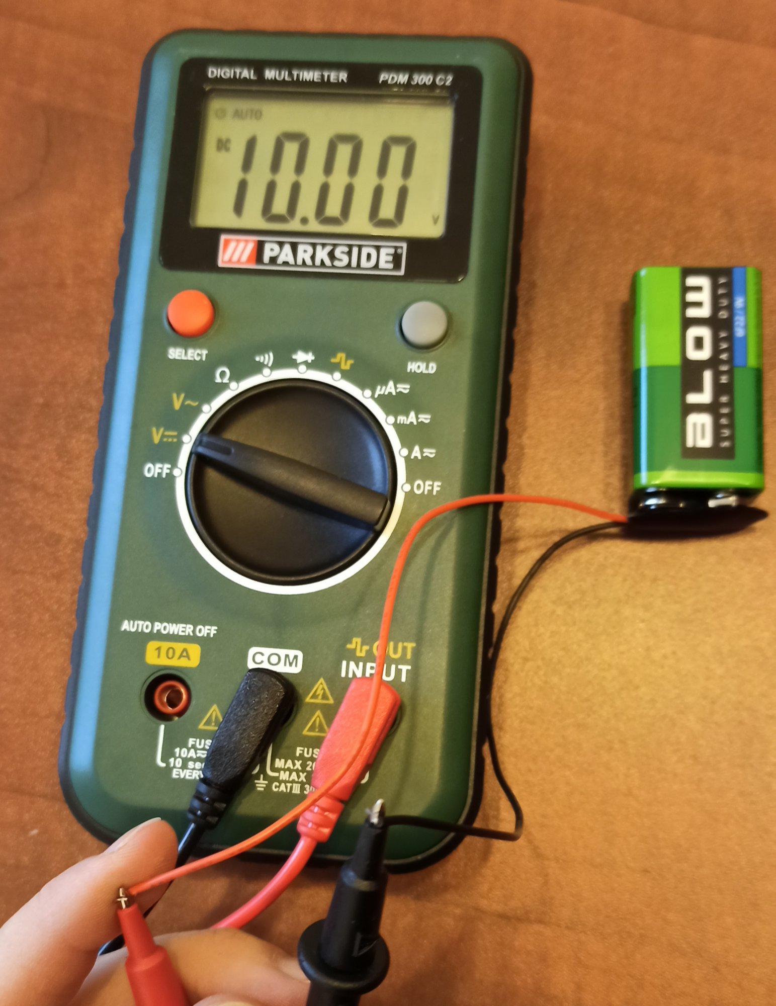

@Kalina a czy mogłabyś zrobić zdjęcie z pomiaru napięcia tym miernikiem na zaciskach tych kabelków od złącza do baterii? Gdyby były przepalone obydwa bezpieczniki (mało prawdopodobne) to nie działałby pomiar napięcia czy rezystancji. Gdyby był problem z kablami czy gniazdami w mierniku również nie działałby pomiar napięcia czy rezystancji.
Albo miernik jest uszkodzony, albo jest jakiś czynnik ludzki, czyli coś gdzieś robisz źle. Nie ma innej możliwości.
W to ostatnie nie wątpię 😉
Pomiar napięcia jest w porządku, z rezystancją też nie było problemów. Tylko prądu nie mierzy 😞  Chyba po prostu zaopatrzę się w inny miernik.
@Kalina jeśli mierzy napięcie prawidłowo oznacza to, że nie jest przepalony bezpiecznik wejściowy na tej linii. Musiałby być uszkodzony gdzieś dalej. To jest nowy miernik? Może da się go jeszcze zwrócić na gwarancji do naprawy.
Tak, nowy. Tak zrobię, według informacji na opakowaniu powinien mieć 3 lata gwarancji.
Bezpiecznik nie bierze udziału w pomiarze napięcia. Proponuję wyjąć bezpieczniki i sprawdzić, czy działa wtedy pomiar rezystancji. Jeśli tak, to możesz zmierzyć rezystancję bezpieczników.
@Kalina Napewno bezpiecznik - przy I części  kursu podstawowego omskła mi się ręka przy mierzeniu prądu i miernik przestał mierzyć właśnie tylko prąd - całe szczęście, że kupiłem od razu 2 bezpieczniki bo kolejnym razem w ferworze pomiarów do ćwiczenia zapomniałem przełączyć funkcje multimetru i znów spaliłem bezpiecznik 😛
Może to być upierdliwe ale polecam wszystkim tak jak ja zielonym wyłączać multimetr po każdym pomiarze (jeśli macie zamiar odłożyć sondy na chwilę żeby np. cos zmienić) bo kiedyś będzie niedziela (jak u mnie 😉 ), będziecie mieli czas i wypoczęty umysł a bezpiecznika już nie będzie gdzie dokupić 😒

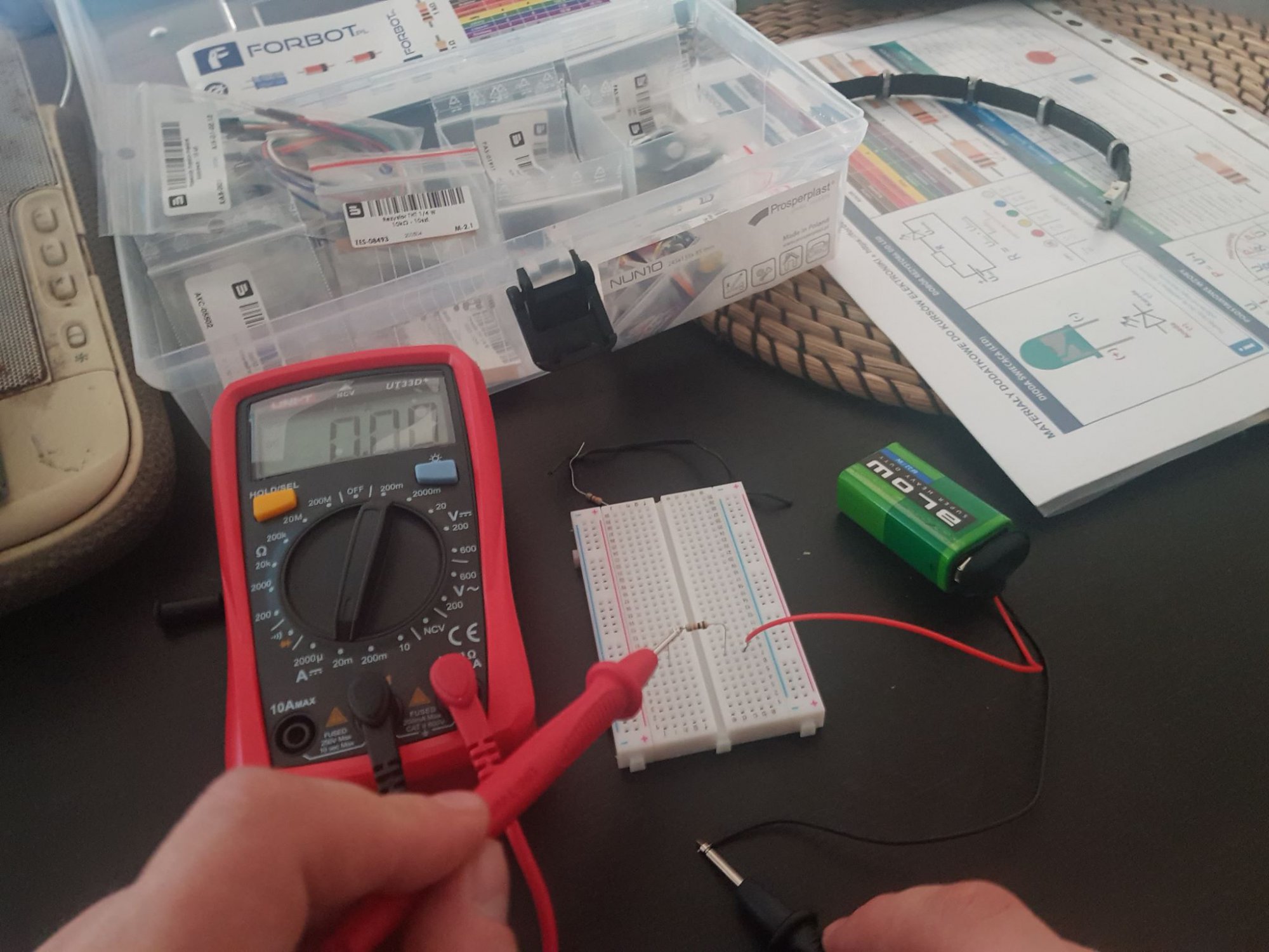

Misie , robie wszystko zgodnie z przykładem nr 1 czyli chcę zmierzyć przepływ "A" , jednak po identycznym podłączeniu jak na przykładzie wskazuje mi ciągle 0, mierze napięcie nawet przez opornik wskazuje mi niecałe 9V , wiem że jestem Januszem ale nie mam już pomysłów..forbot_amper.thumb.jpg.3d2a464a6a6401ed79ca60382bdbaf9f.jpg
Zmierzyłem 2 tanim miernikiem odrazu wskazał.. Miernik Czerwony wczoraj kupiony...
Edytowano przez Wilczeq
Fajnie że się coś udało, ale to tak nie powinno być. A miernik ciągłości (buzzer) działa bez problemów? Może rozkręć ten miernik i sprawdź czy bezpiecznik jest ok, bo to wygląda jak coś co da się naprawić.
