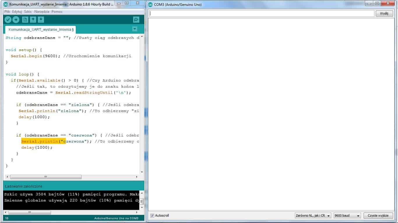

Witam, Arduino programuję od niedawna. Przebrnąłem przez kolejne lekcje kursu bez żadnych problemów aż to lekcji #3. Przy próbie komunikacji przez UART i odczycie imienia nie pojawił się jeszcze problem. Stworzył się podczas próby kontroli przez ww. zapalania diod, zielonej i czerwonej. Próbowałem z każdej strony do tego podejść ale bez wyniku. Na początku sprawdziłem poprawność połączeń poprzez prosty program zapalający diody i wszystko było ok. Następnie wróciłem do programu z imieniem i UART działał jak powinien. Wszystko jest ok dopóki nie używam więcej jak jednej instrukcji "if". Wygląda to tak jak by Arduino nie widziało kolejnych instrukcji "if" w instrukcji głównej. Czy możliwe jest, że mam problem z kompilatorem, mikrokontrolerem albo IDE ? Dodam tylko, że po kolejnych próbach z kompilacją postanowiłem skopiować program prosto ze strony więc nie ma mowy o błędach w kodzie. Dziękuję za pomoc.

Kamil88, witam na forum 🙂 Błędy kompilatora można wykluczyć. Pokaż proszę dla pewności dokładny program, który kompilujesz i do tego zrzut z okna, przez które komunikujesz się później z płytką (tak, aby było widać ustawienia).

Witam,
Do sprawdzenia działania Monitora Portu pod względem instrukcji zagnieżdżonych "if" skompilowałem taki program:
String odebraneDane = ""; //Pusty ciąg odebranych danych
void setup() {
 Serial.begin(9600); //Uruchomienie komunikacji
void loop() {
 if(Serial.available() > 0) { //Czy Arduino odebrano dane
   //Jeśli tak, to odczytujemy je do znaku końca linii i zapisz w zmiennej odebraneDane
   odebraneDane = Serial.readStringUntil('\n');
   if (odebraneDane == "zielona") { //Jeśli odebrano słowo "zielona"
    Serial.println("zielona"); //To odbierzemy "zielona"
    delay(1000);
   if (odebraneDane == "czerwona") { //Jeśli odebrano słowo "czerwona"
     Serial.println("czerwona"); //To odbierzemy czerwona
     delay(1000);
Na zdjęciu skompilowany program wraz z otwartym monitorem portu z widocznymi ustawieniami jak prosiłeś.
Link do komentarza
Share on other sites
Kamil88, wygląda na to, że Twój problem leży w źle ustawionym monitorze portu szeregowego. Pokombinuj z menu, gdzie w tej chwili masz ustawione "Zarówno NL, jak i CR" (sprawdź jak program działa przy różnych ustawieniach) i daj znać jakie wnioski 😉
Link do komentarza
Treker, Dzięki za pomoc. Oczywiście wszystko teraz działa jak powinno. Przy pierwszych dwóch ustawieniach program działa a następnych już nie. To też wydaje się dziwne bo nie zmianiałem ustawień przy poprzednim programie z komunikacją przez UART. Tak czy inaczej już wszystko ok. Dzieki jeszcze raz.

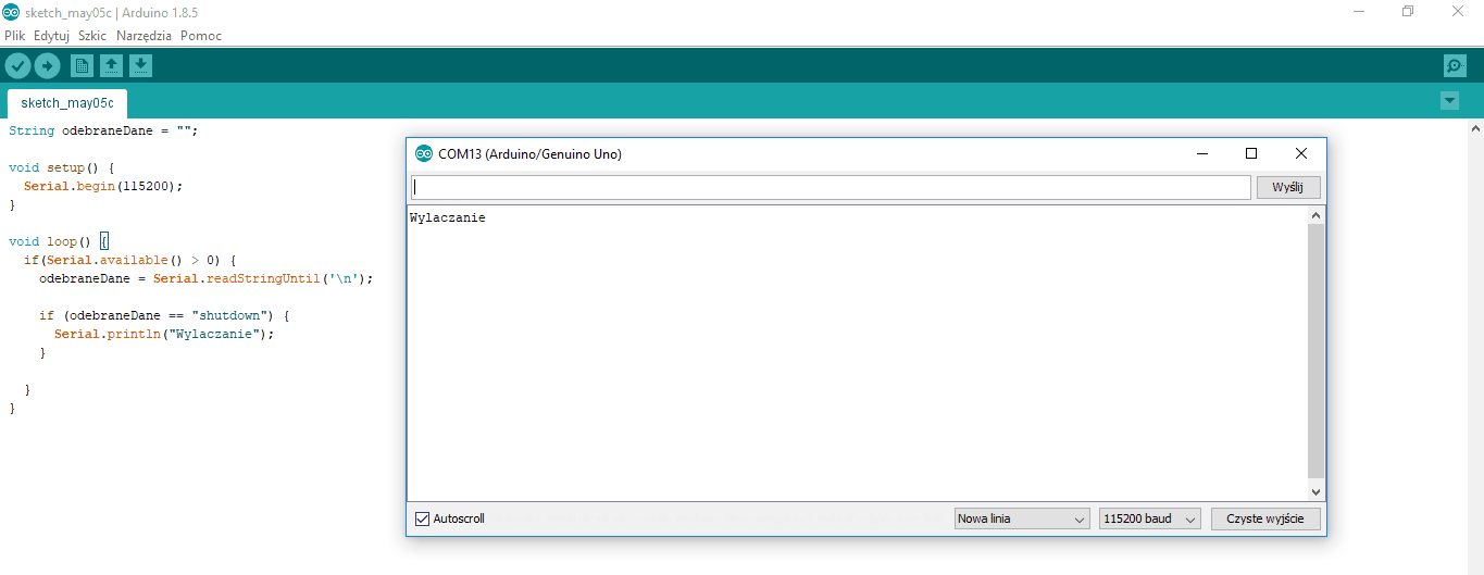

Mechano, sprawdziłem przed chwilą podobny kod na najnowszej wersji Arduino IDE, jednak nie jestem w stanie odtworzyć Twojego błędu. Przykładowy kod:
void setup() {
 Serial.begin(115200);
void loop() {
   if (odebraneDane == "shutdown") {
     Serial.println("Wylaczanie");
Efekt działania:
Cytowane wyżej porównanie działa u mnie poprawnie. Obawiam się, że Twój błąd mógł wynikać jednak z czegoś innego 😉
