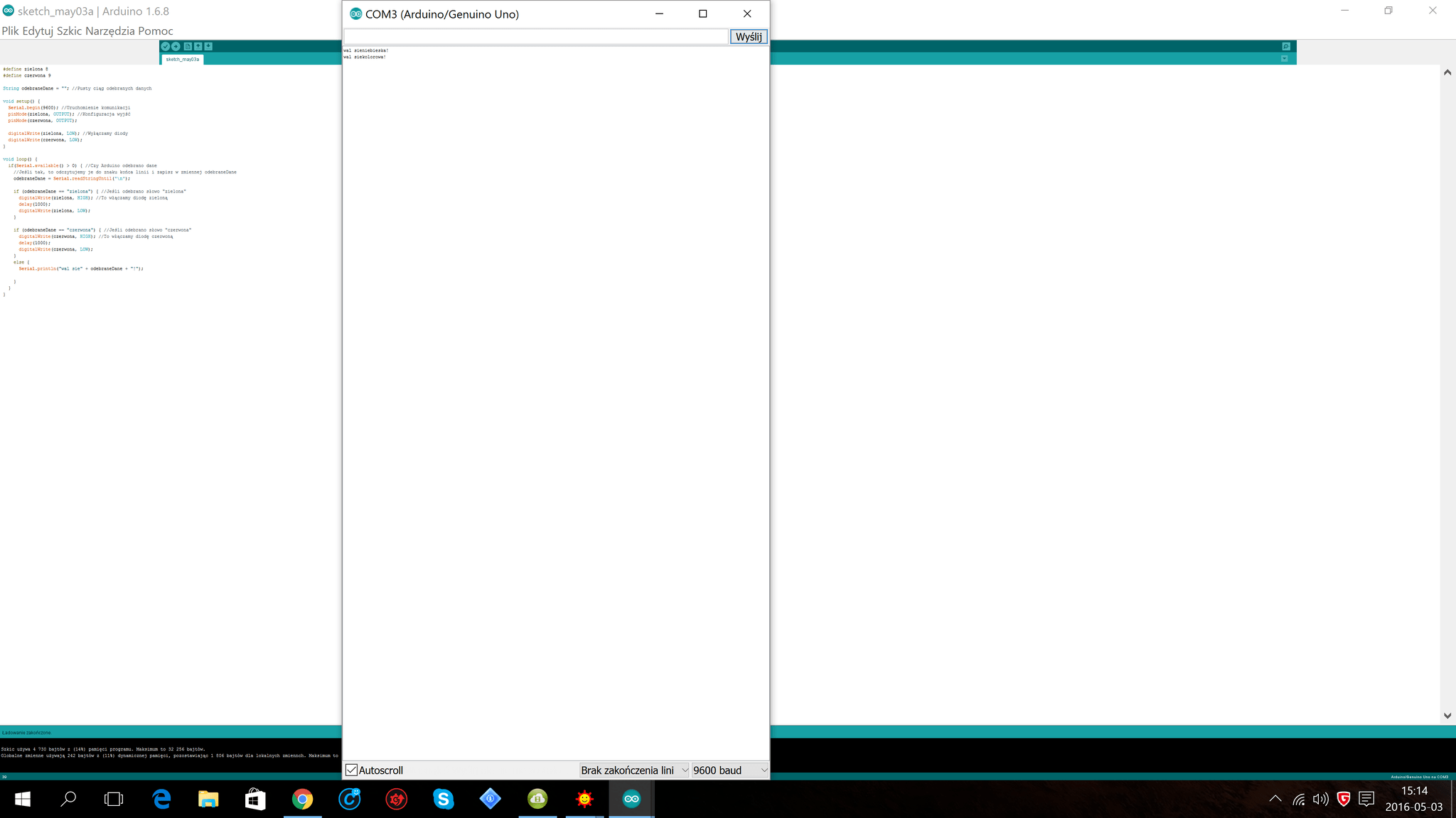

Zrobiłem to najprościej jak umiałem. Ale mam 2 pytania:
1. dlaczego między słowem jakie ma wyświetlić a odebranymi danymi, program nie robi przerwy?
2. Jak mam ustawić konsole programu, by stała się czytelna, a nie takie "mikro" literki? Dodam że używam rozdzielczości 4K.
Po prostu nie wyświetlasz "spacji" w odpowiednim miejscu. Arduino samo z siebie nie wie, czy i gdzie ma to zrobić.
Sprawdź w Plik > Preferencja. Jest tam opcja od zmiany rozmiaru czcionki.
