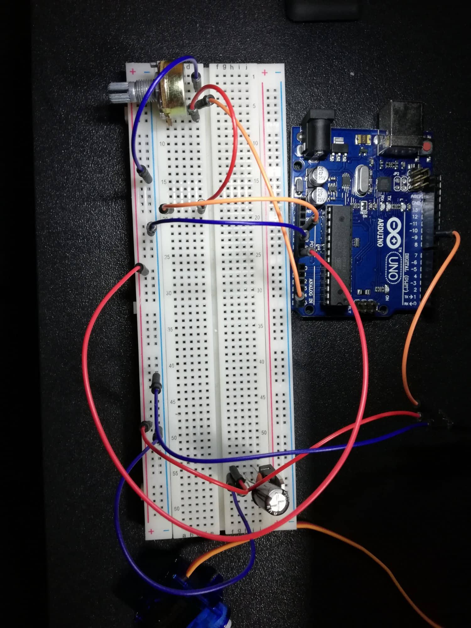

Witam. Mam pewien problem odnośnie zadania 5.5. Cały układ wykonałem poprawnie, lecz zawsze gdy podłączałem go, to słyszałem jak servo się obraca i zaczyna buczeć i wibrować. Nie wiedziałem o co chodzi. Kręcenie potencjometrem nic nie daje. Gdy dopisałem wiersz, który pisał w uart ile powinien wynosić kąt, to bardzo się zdziwiłem, gdyż było ciągle 0, jedynie gdy potencjometr był na maxa, to pokazywało się 180 i servo się obracało. Tak jakby był przekazywany sygnał z potencjometru 0 lub 1023. Potencjometr działa poprawnie, ponieważ go również sprawdziłem i podaje wartości takie, jakie powinien podawać. Na dole podam cały kod. Pozdrawiam.

@Panda jakoś ciężko mi wywnioskować z tego opisu na czym dokładnie polega problem. Możesz napisać konkretnie:
  • jak jest w praktyce,
  • a jak według Ciebie powinno być?
Schemat podłączenia też byłby pomocny 😉
@Treker Chciałbym, aby było tak, jak ma być, czyli żeby podczas kręcenia potencjometrem, obracał się serv. Jest tak, że serv po prostu obraca się do 0 stopni na samym początku. Gdy potencjometr jest na maxa, to przesuwa się na 180 stopni. Gdy potencjometr jest w jakimkolwiek innym miejscu niż na najwyższej wartości, to serv jest ciągle na 0 stopni, bzyczy i wibruje.  Dlaczego tak się dzieje? Zdjęcie jest obok.
Z programowania to cienki jestem, wydaje mi się, że jest to problem typu zmiennych. Czytałeś coś o typach zmiennych np.: int, jak wyglądają operacje na różnych typach zmiennych, i o czymś co chyba nazywa się rzutowanie typów?
To teraz policz sobie.
Dla pełnego skręcenia potencjometru wartość odczytana wynosi 1023. Wykonujemy działania:
1023 / 1023 - wychodzi 1
1 * 180 - wychodzi 180, czyli dobrze...
A teraz lekko skręćmy potencjometr, niech odczytana wartość wyniesie 1022.
1022 / 1023 - wychodzi 0
0 * 180 - jak nie liczyć wychodzi zero, i tak dalej dla wszystkich wartości w dół...
  • Pomogłeś! 1
@ethanak Wychodzi 0, ponieważ jest funkcja int, która nie podaje liczb po przecinku! Spróbuję z funkcją float. Dzięki za pomoc!
Działa, dzięki jeszcze raz!
Edytowano przez Panda
napisałem string zamiast float
