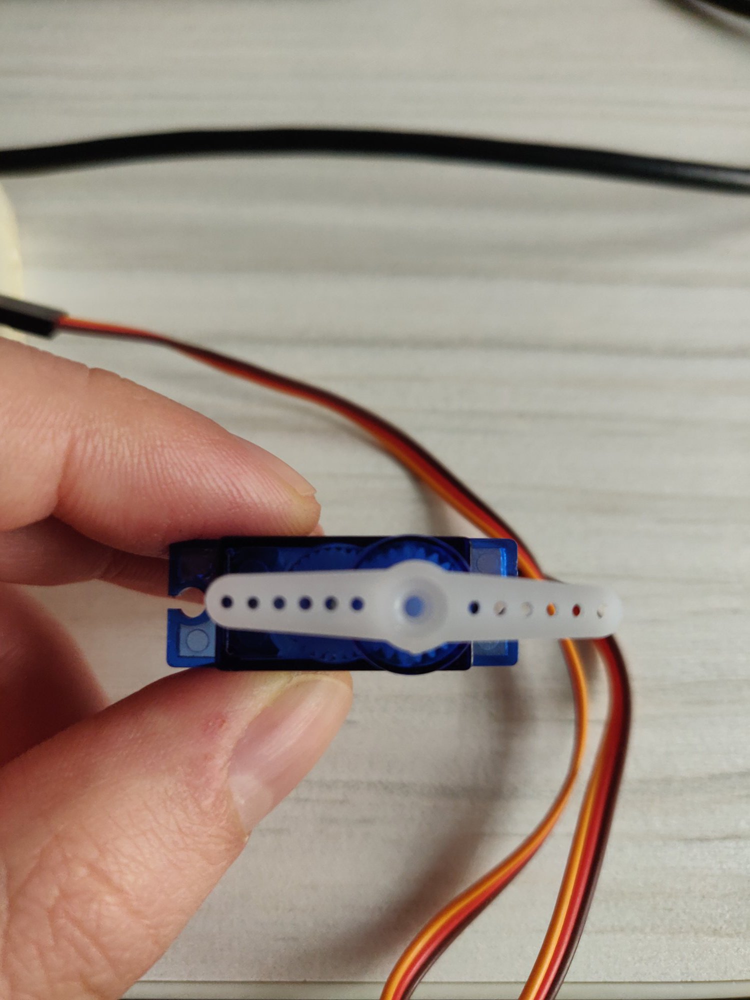

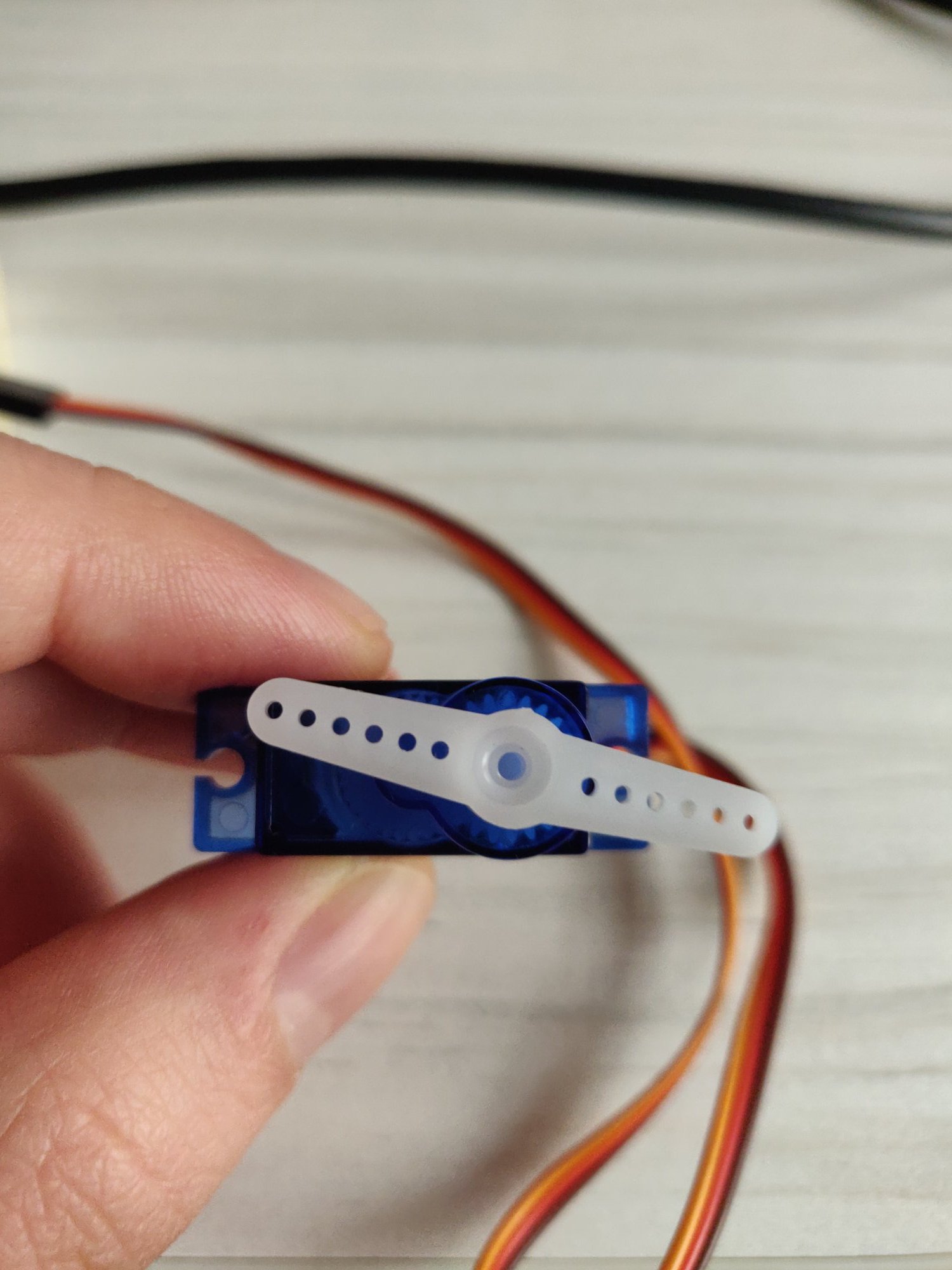

@Danyeru dokładnie tak, to kwestia baterii. W kursie jest ona dodania głównie do zasilania samego Arduino, a eksperyment z serwomechanizmem to dodatek. Na krótko działa to dobrze, ale przy dłuższych testach mogą być problemy. Stąd właśnie w kolejnym kursie pojawił się już zasilacz.

Jak wspomniałem, podłączenie zasilacza nie zniosło objawów.
Aktualnie sobie wyjechałem, jak powrócę to wrzucę fotki jak to pospinałem, może gdzieś zrobiłem błąd i go nie dostrzegam, a może trafił mi się taki egzemplarz. 🤔 A może za długo leżakował, wszak od zakupu minęły cztery lata. 😅

To jeszcze pytanie kontrolne: czy "padaczka" występuje również przy wprowadzaniu kąta z monitora serial? Jeśli tak to pewnie serwo (też mam takie jedno i to wcale nie z tych najtańszych), ale dużo bardziej prawdopodobne jest padnięcie potencjometru.

Tak, przy zestawieniu z wprowadzeniem kąta przez monitor, jak i przy tych lekcjach i ćwiczeniach, gdzie kąty były zadane przez program, występowała padaczka.

@Danyeru w takim razie pozostaje reklamacja, bo chyba niestety faktycznie trafiłeś na uszkodzony element 😞 Napisz proszę na adres reklamacje@botland.com.pl, na pewno szybko uda się wymienić element na nowy. Przepraszam za problem, mam nadzieję, że dalej obejdzie się już bez takich niespodzianek!

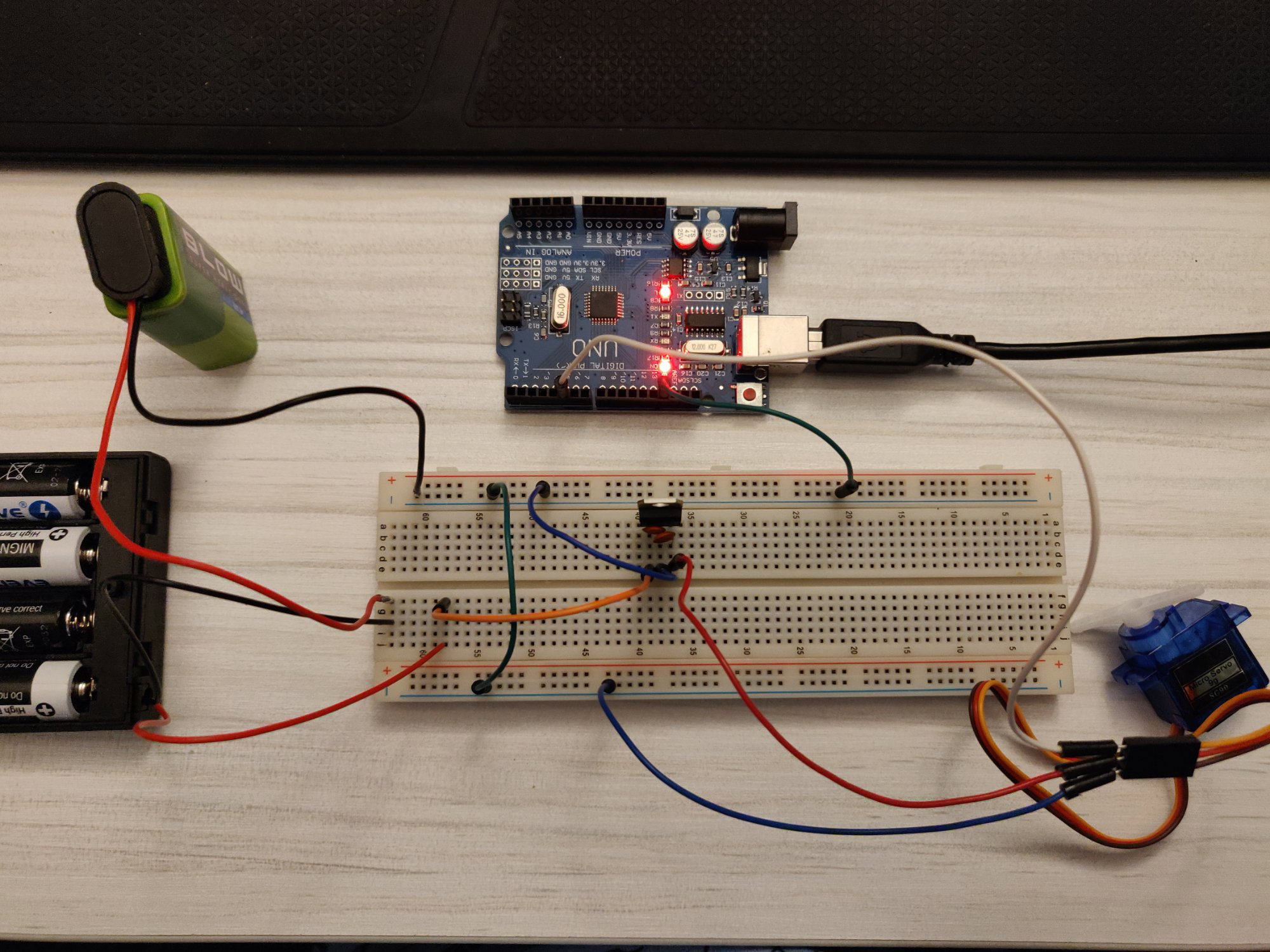

Na zdjęciu przedstawiam mój setup. Arduino podłączone na USB, jedynie wysyła PWM do serwa. Serwo podłączone do połączonych szeregowo baterii z zestawów do kursów elektroniki, czyli bateria 9V + 4x1.5V, razem dają 12.8V. Napięcie na wyjściu stabilizatora równiutkie 5V. Serwo niestety z nieznanego mi powodu nie działa tak, jak powinno, tzn. cały czas "wibruje" (nie wiem jak to inaczej opisać), czasem poruszy się o dość spory kawałek i znowu stoi w miejscu i drży (zakładam, że próbuje dokonać korekty swojej pozycji). Na zdjęciu widoczna podróba Arduino natomiast posiadam też oryginał i efekt był na nim ten sam. Czy coś tutaj robię źle? Czy może serwo z zestawu jest wadliwe?

@Torianen zacznę może trochę od drugiej strony - dlaczego połączyłeś dwa źródła zasilania w taki sposób? Czy to wynik jakiś innych, wcześniejszych eksperymentów i prób rozwiązania tego problemu? Czy sprawdzałeś jakie jest napięcie na wyjściu stabilizatora, gdy silnik próbuje się poruszać?
Baterie połączyłem, żeby uzyskać większe napięcie, sama 9V w rzeczywistości miała 6V (trochę ją przetyrałem i chyba miałem szczęście, bo chyba zostawiłem ją na jakiś czas ze zetkniętymi biegunami, była bardzo ciepła), więc nie wystarczyłoby ani na puszczenie przez stabilizator, ani na zasilenie arduino. Co ciekawe, dzisiaj spróbowałem ponownie uruchomić cały układ i serwo działa o wiele lepiej. Napięcie na wyjściu oscyluje zawsze w okolicach 4.4 - 5 V (w zależności czy silnik się porusza czy nie). Jednak co ciekawe - serwo nie wydaje się poruszać w zakresie 180 stopni tylko minimalnie mniej. Napisałem program, który co 3 sekundy zmienia wychylenie na 0 lub 180 i efekt jest taki, jak na zdjęciach. Gdy orczyk (chyba tak się nazywa to ramię) jest równolegle do dłuższej krawędzi obudowy serwa to jest wychylenie jest równe 0, drugie zdjęcie przedstawia 180 po obrocie przeciwnie do ruchu wskazówek zegara. Zdjęcia zrobiłem w momencie, gdy serwo nie próbowało się już dokładniej ustawić - było bezczynne. Czy to normalne?
To bardzo duże wahania, szczególnie, że i tak miernik nie jest w stanie pokazać szybkich zmian. Na wyjściu stabilizatora powinno być 5 V niezależnie od sytuacji.
Jeśli bateria 9 V ma 6 V to już się praktycznie do niczego nie nadaje. Takie łączenie wiele nie pomoże, bo i taks traciła ona już swoje właściwości. Najlepiej zrób test po prostu na nowej baterii i uważaj, aby w przyszłości nie robić zwarcia 😉

Czy to normalne?
Tak, w tego typu serwomechanizmach takie różnicę są w normie 🙂
