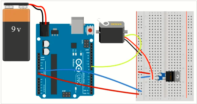

i tu moje pytanie jakie napięcie jest między pinem VIN a GND?
Napięcie na VIN jest równe napięciu zasilacza, więc jak zasilasz z baterii 9V, to powinno być ~9V (ale może mieć dość spore wahania w zależności od baterii)

Jeżeli komuś nie działa servo poprawnie, to jak zmieniłem baterię na nową to zaczęło działać dobrze i śmiga jak helikopter. Poprzednia miała +-7.99V. I to nie wystarczało na poprawne działanie serwomechanizmu.
Wywal baterie i kup jakiś zasilacz za 15 zeta - te baterie są dobre do zasilania ledy i to z duuuuuużym rezystorem 🙂
Edytowano przez ethanak

P.S.
Zauważyłem, że serwo ma czasami "padaczkę", która po chwili (krótkiej lub krótszej) ustępuje.
Nie tylko w skrajnych pozycjach, bo przy zadaniu z potencjometrem przy szybszym obrocie "padaczka" włączała się w aktualnej pozycji i ustępowała po jakimś czasie w pozycji zadanej. 😉
Rozumiem, że to prawdopodobnie objaw niskiej ceny i generalnie aktualnie mi to nie przeszkadza, ale po zakończeniu kursów chcę m.in. to serwo zatrudnić do robota z kursów i mnie to trochę martwi. 😉
2 godziny temu, ethanak napisał:
No to ma prawo się dziwnie zachowywać. Zerknij parę postów wyżej co pisałem do @RakietowyKim
1 godzinę temu, farmaceuta napisał:
Oj ta nieszczęsna baterią 9v to marne źródło zasilania...na chwilkę coś sprawdzić ujdzie, ale na dłuższą metę to ni hu hu😉
Jako, że posiadam zestaw do drugiej części kursu i ogarnąłem, że tam jest zasilacz, to go wygrzebałem, podłączyłem i objawy dalej występują. 😂
