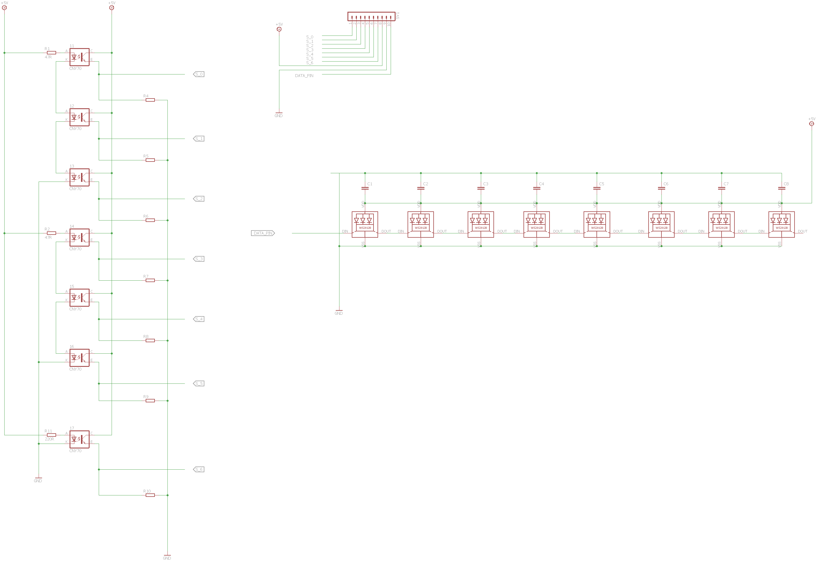

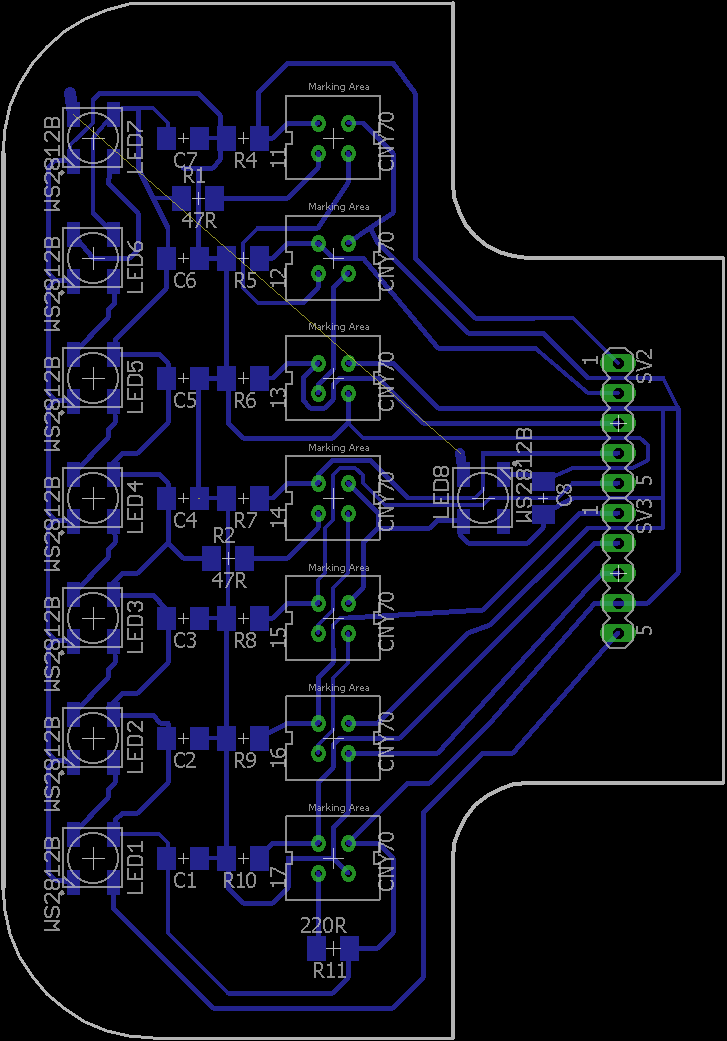

karol93 Luty 15, 2016 Autor tematu Udostępnij Luty 15, 2016 Pewnie jak zacznę programować, to się dowiem dokładnie jak to działa 🙂. Wrzucam schemat płytki z czujnikami - ostatecznie zostawiłem zwykłe rezystory - potencjometr cyfrowy jest max 2 kanałowy, a każdy kosztuje z 5zł, czyli tutaj potrzebowałbym ich 4 sztuki + podstawki.... Może przy innej okazji się nimi pobawię 🙂. A tutaj wstępnie rozrzucone elementy - na płytkę prototypową. Powiedzcie - uda się to tak polutować, jak sobie porozmieszczałem ? Zrobiłem też wersje do trawienia, którą w teorii miałbym jak wykonać, ale "przerzucenie" goldpinów na drugą stronę wymagałoby zrobienia przelotek i zmontowanie tego po drugiej stronie na zwykłych przewodach ( czerwone scieżki), chyba że zrobię płytkę dwustronną i żeby nie bawić się w przelotki, wykorzystam oporniki THT, których nóżki mogę wykorzystać jako przelotki 😉. Cały "mózg" robota będzie już na pewno na prototypowej montowany. Cytuj Link do komentarza Share on other sites More sharing options...
marek1707 Luty 15, 2016 Udostępnij Luty 15, 2016 Możesz użyć jednorzędowych szpilek kątowych. Te są widoczne na płytce po obu jej stronach więc możesz je wykorzystać jak przelotki. Z resztą jeśli na zwykłych prostych (tylko trochę dłuższych) przesuniesz czarny pasek plastiku trochę wyżej, też możesz zrobić to samo. Cytuj Link do komentarza Share on other sites More sharing options...
karol93 Luty 15, 2016 Autor tematu Udostępnij Luty 15, 2016 W sumie racja 🙂 One mają dużo dłuższe te wyprowadzenia i można je po prostu lekko unieść, żeby wejść tam z lutownicą 😉. Tutaj gotowy schemat w zasadzie do druku i trawienia - jedyny przewód, który będzie trzeba wykorzystać, to łącze pomiędzy diodami, pomiędzy pinami DATA_IN i DATA_OUT. Czy ktoś jest w stanie mi potwierdzić, że jest to w ogóle wytrawialne w domowych, super amatorskich warunkach ? 🙂 Jutro pewnie pójdą pierwsze zamówienia na elementy SMD - ciekaw jestem, co mi z tego wszystkiego wyjdzie.... 😉 Cytuj Link do komentarza Share on other sites More sharing options...
marek1707 Luty 15, 2016 Udostępnij Luty 15, 2016 Diody WS2812 są scalakami cyfrowymi i jako takie wymagają kondensatorów blokujących zasilanie. Nie widzę na płytce takowych. Owszem, są jakieś (nie widzieliśmy schematu więc pokazywanie płytki z prośbą o ocenę jest trochę podstępne ale załóżmy, że domyślam się idei) łączące Vcc z GND ale to jakieś Vcc z jakimś GND. Z blokowaniem zasilania układów cyfrowych nie ma to nic wspólnego. A teraz, zanim zaczniesz cokolwiek trawić usiądź spokojnie, podświetl na ekranie cały net GND i zastanów się jaki prąd będzie płynął każdym jej odcinkiem, w którą stronę i jakie zakłócenia będzie ze sobą niósł. Niestety nie wystarczy jakoś to połączyć. Ma to być zrobione z sensem. A robisz płytkę analogowo-cyfrową, więc trudną. Będziesz chciał dostawać poprawne wyniki (względem której masy?) z niskoprądowych czujników analogowych, będziesz wysyłał szybkie sygnały cyfrowe do diodek (względem której masy?) a one będą szarpały duże prądy impulsowe (przez którą masę?) przy modulacji PWM swoich struktur RGB. A na koniec masz jeszcze diody IR które dodają swój stały offset do (której?) masy przez jaką są zasilane. Czy mam pytać dalej? EDIT: I jeszcze jedno: po co w ogóle wyniosłeś tyle dużych LEDów na płytkę czujników? Estetyka? No nie wiem. To raczej choinka. Ta płyteczka jest daleko od osi obrotu dwukołowego robota. Dlatego musi być lekka i zawierać tylko to co niezbędne. Zamontowanie kilku wskaźników/LEDów (niech będzie, że nawet 10 - użycie WS2812 nie zwiększa liczby potrzebnych sygnałów) tuż obok procesora daje ten sam efekt informacyjny, a eliminuje kilka problemów: dodatkowe sygnały na tasiemce, masa płytki czujników, duże prądy impulsowe na GND i Vcc zakłócające delikatne sygnały z fototranzystorów. Poza tym wstawienie LEDów na tej płytce jakoś podświadomie wiąże ich zapalanie ze stanem czujników a przecież one nie są do tego (a może są?). One są do pokazywania stanów wielu różnych rzeczy w programie. Alarmowych przekroczeń zakresów zmiennych, stanu algorytmu detekcji linii, stanu regulatorów PI(D) silników itd. Jeżeli naprawdę chcesz te diodki tu zostawić, dodaj jedną linię GND i Vcc na złączu i w tasiemce, przeznaczone wyłącznie do zasilania 2812, umieść kondensatory 100nF (wystarczą dwa-trzy) między LEDami bezpośrednio na ich szynie zasilania. Niech GND i Vcc układów WS2812 i czujników opto łączą się ze sobą dopiero gdzieś na płycie procesora. Jeżeli masz jakieś fajne pomysły, pokazuj najpierw schemat - to podstawa do wszelkich rozważań i uniwersalny język przekazywania sobie idei rozwiązania. Nad tym trzeba i można dyskutować bez straty czasu np. na robienie bezsensownej płytki. Wiem, że się palisz do roboty, ale rysowanie ścieżek zaczynasz dopiero wtedy, gdy jesteś absolutnie pewien co do poprawności schematu. Inaczej szkoda Twojego czasu. I naszego. Cytuj Link do komentarza Share on other sites More sharing options...
