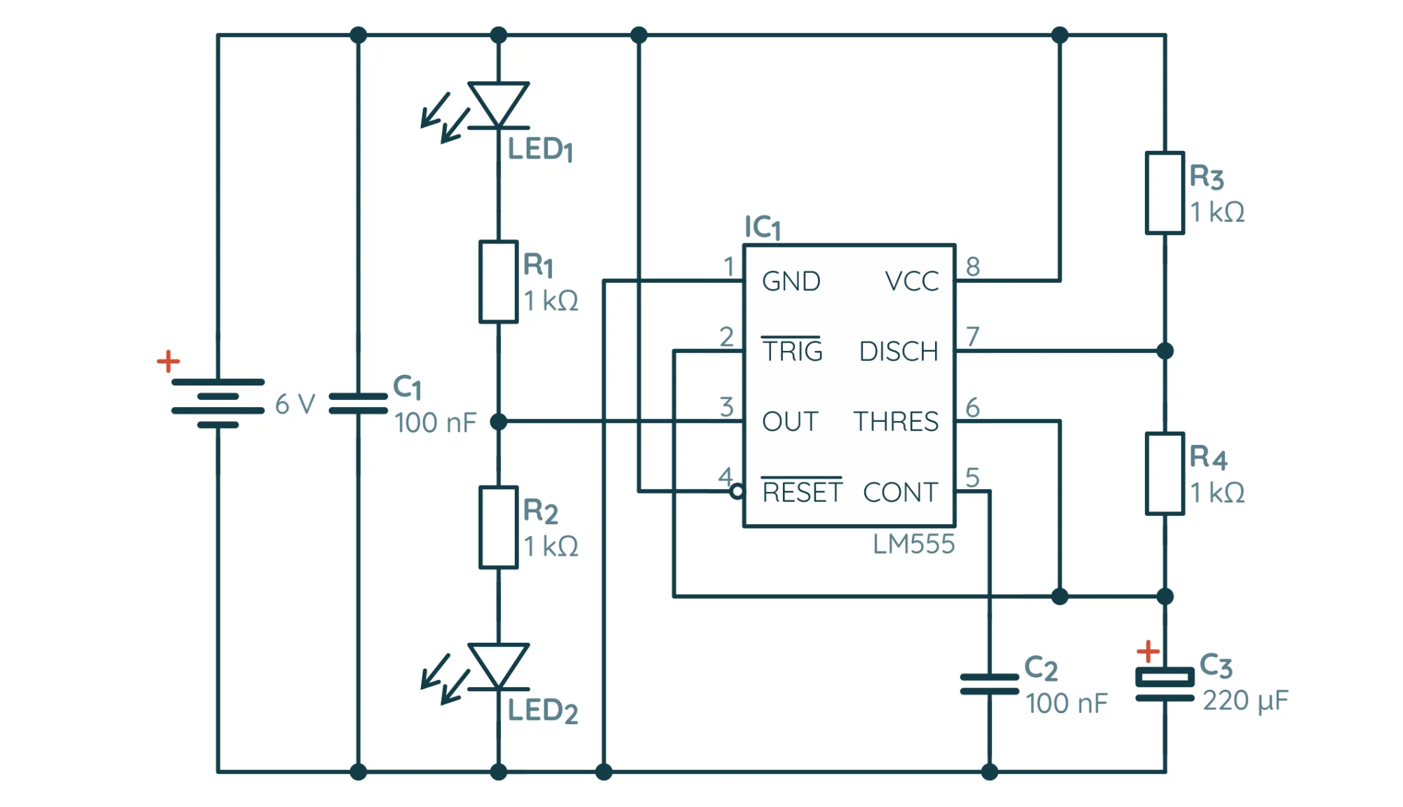

@Piotr66 w tej chwili dioda IR świeci u Ciebie "do góry". Spróbuj ustawić ją w taki sposób, aby świeciła prostopadle na przeszkodę - wtedy zasięg czujnika powinien być lepszy.

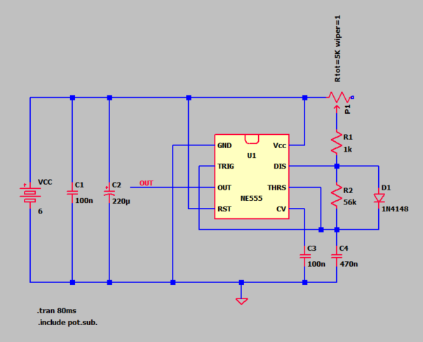

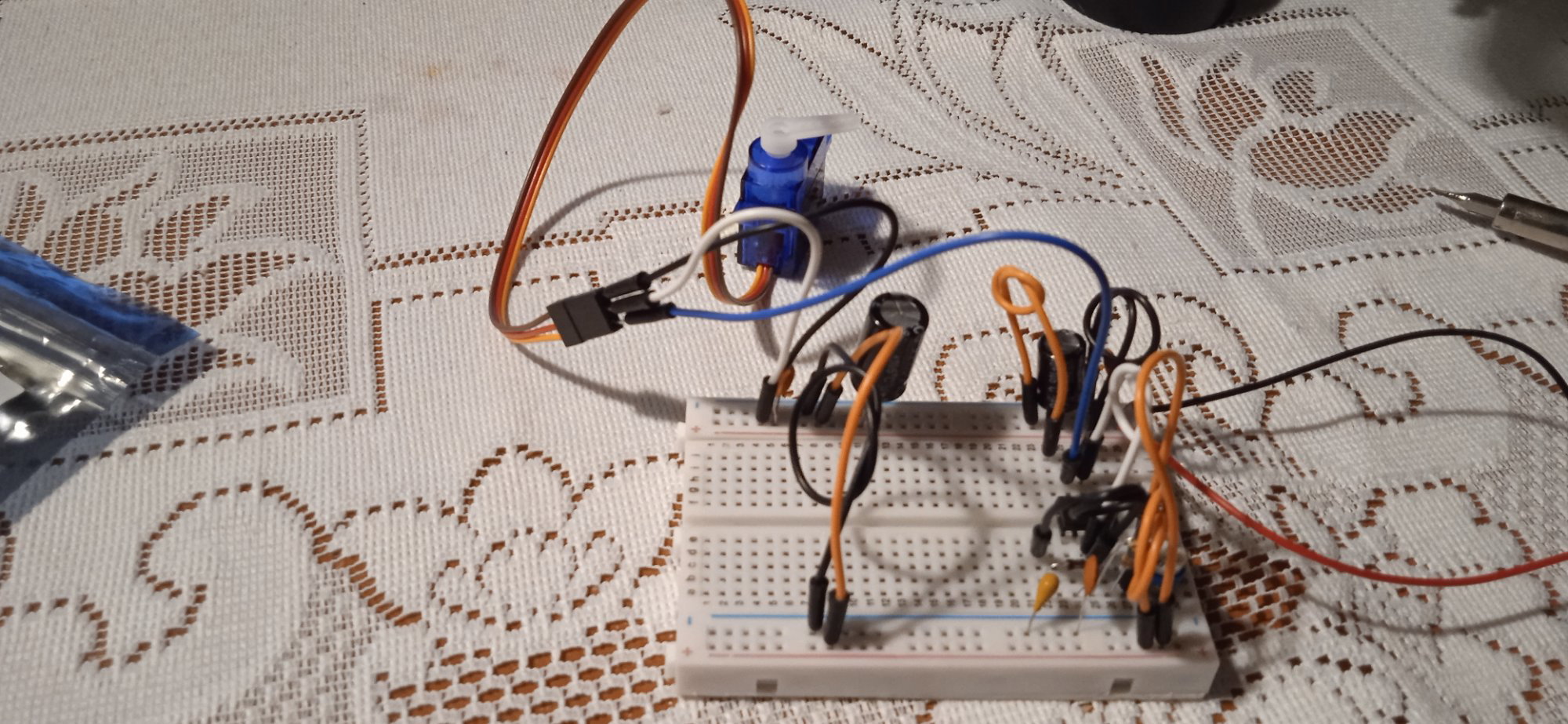

Wykonałem układ sterownika serwomechanizmów na NE555. Stosowałem się do poleceń i nie było problemów. Jak widać na zdjęciach serwo działa prawidłowo, obraca się wraz z potencjometrem. Pozdrawiam

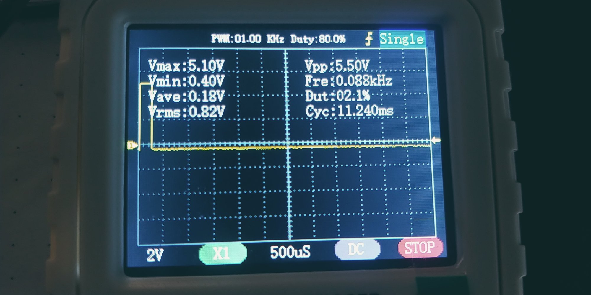

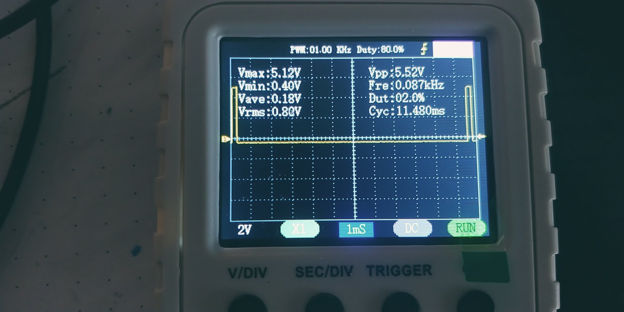

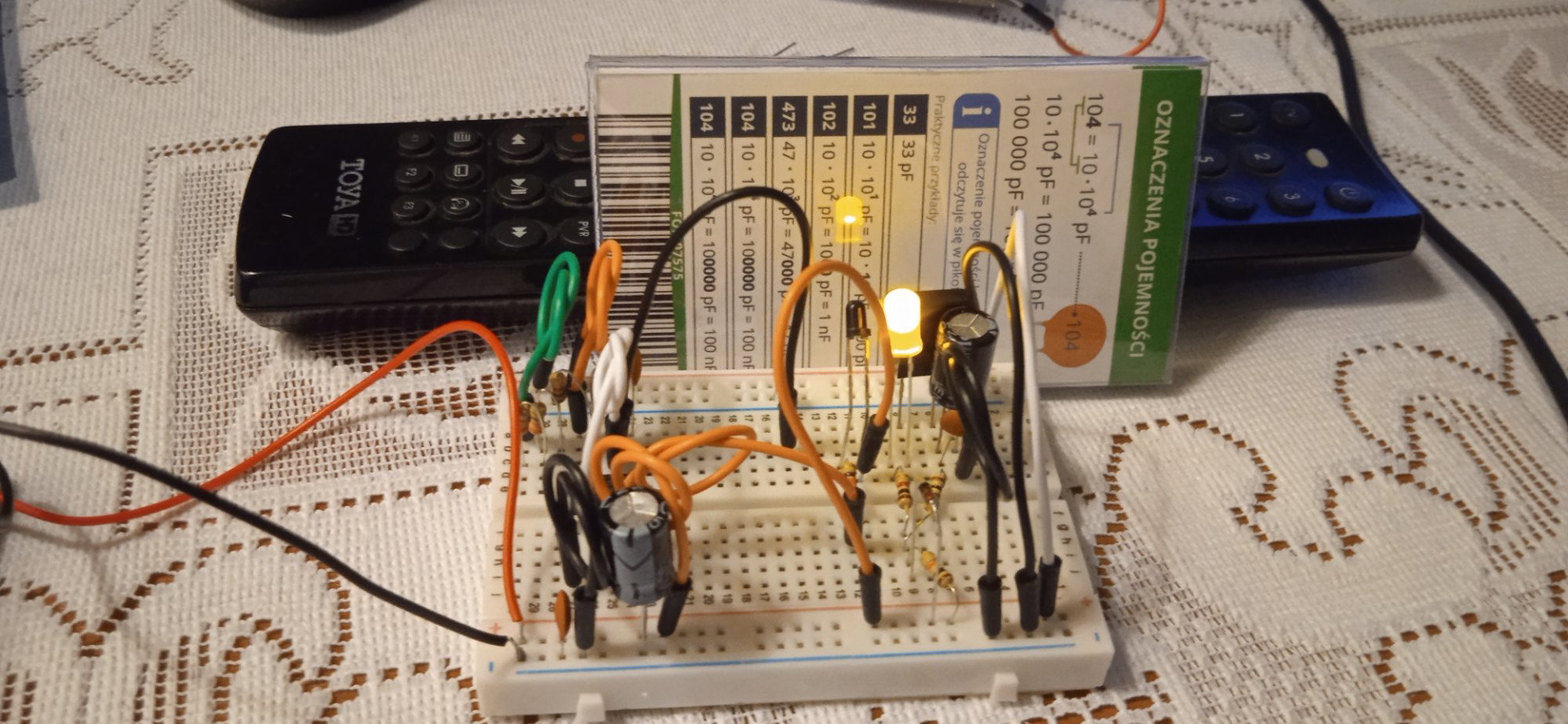

Cześć!

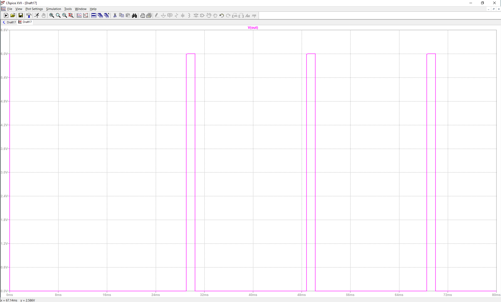

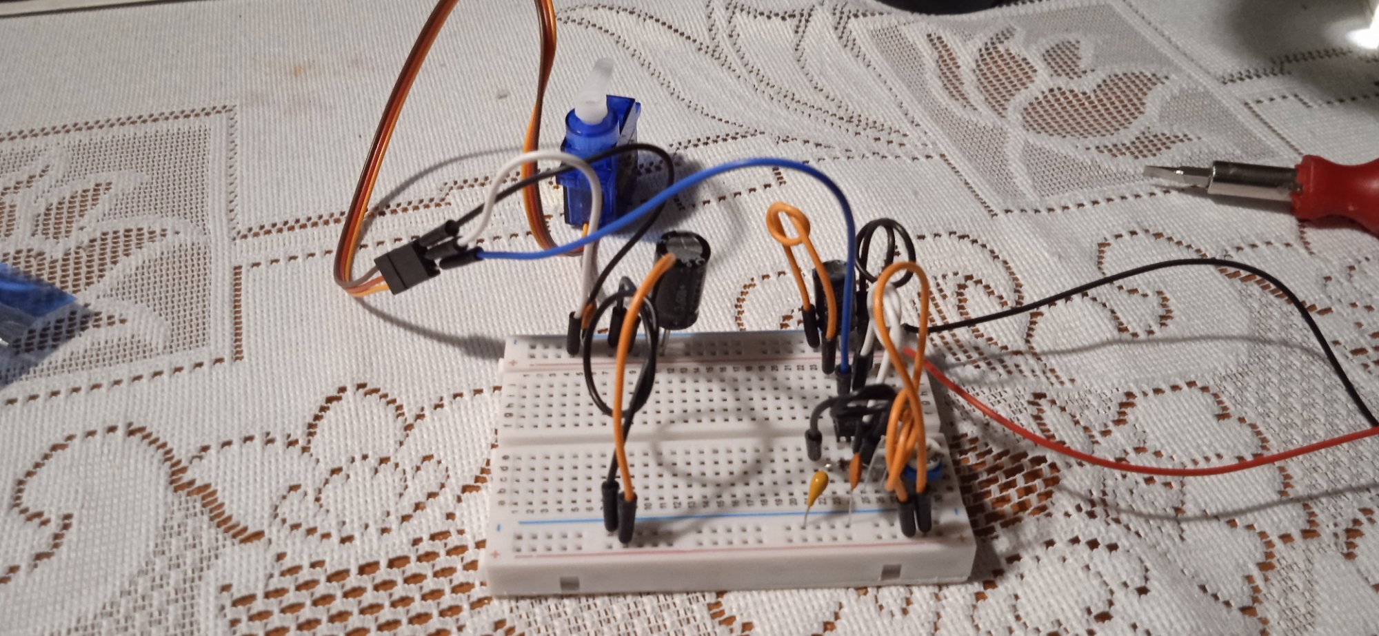

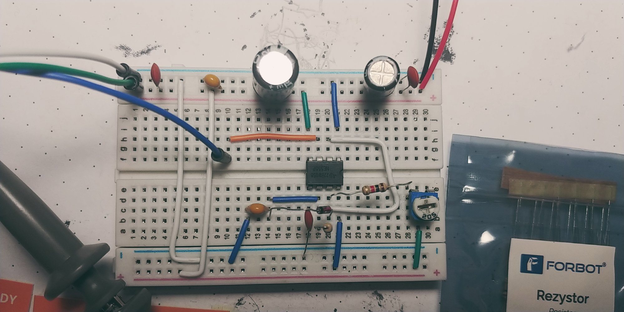

Od kilku tygodni uczę się podstaw elektroniki, wygenerowanie sygnału PWM było dla mnie stosunkowo proste przy czujniku przeszkód. Dużo większe trudności napotkałem przy budowie układu z serwomechanizmem. A konkretniej problem który napotkałem:

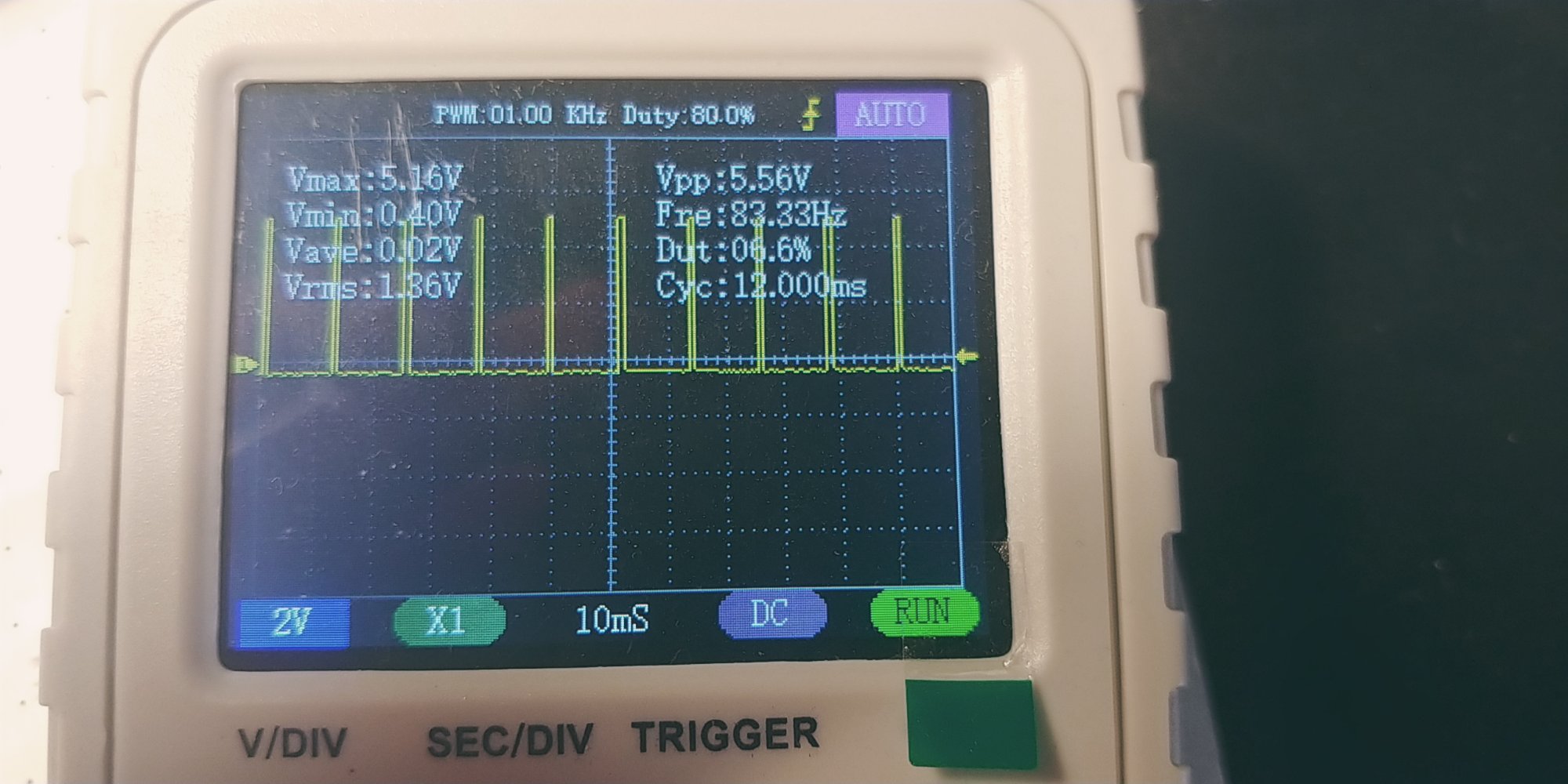

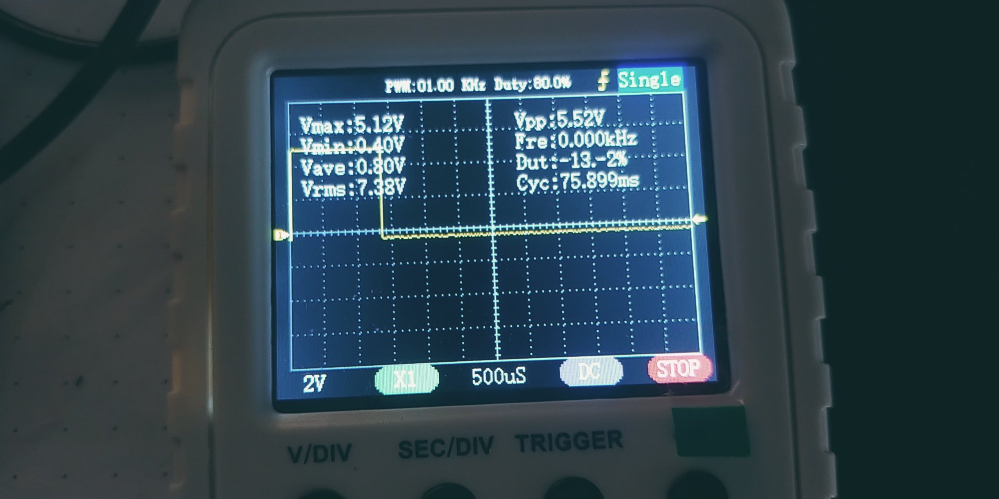

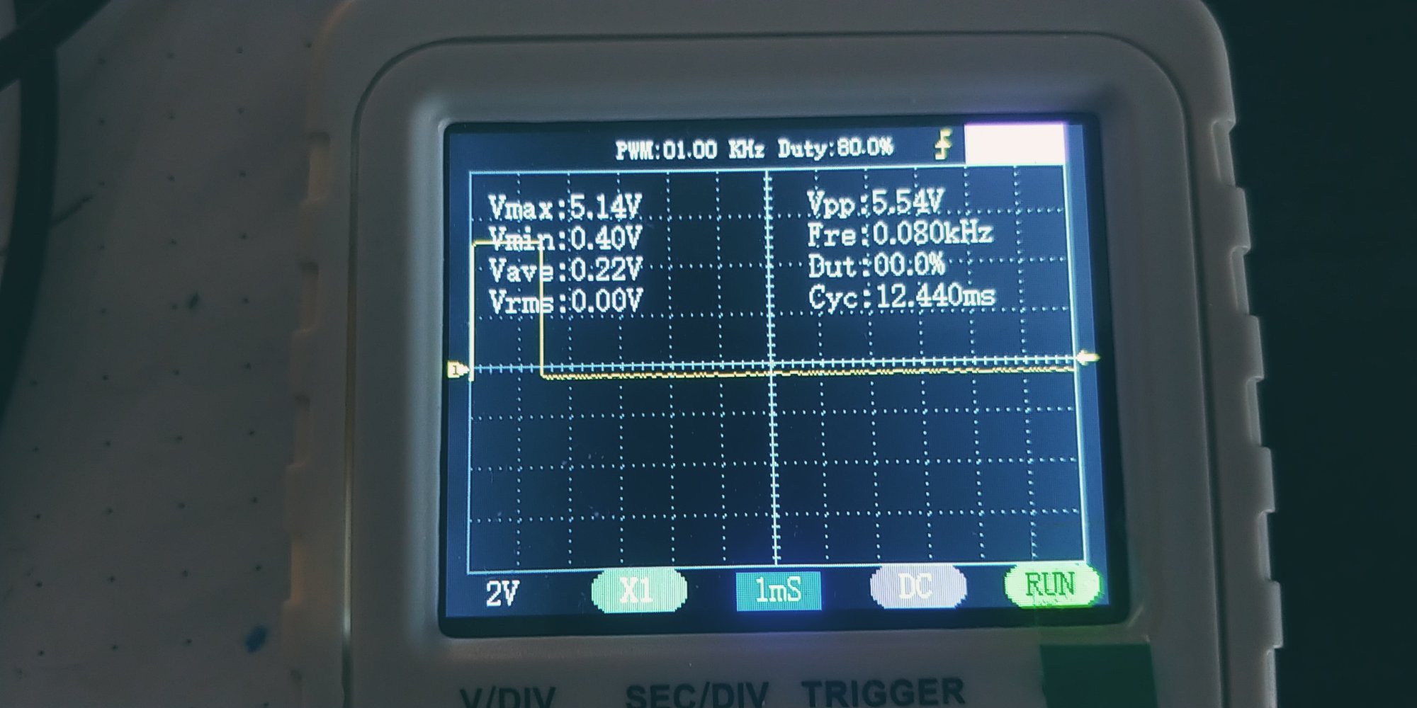

  • Serwomechanizm podczas regulacji potencjometrem w zakresie 0Ω-5kΩ pracuje w zakresie 90st (dla 0Ω = -45st, 2,5kΩ = 0st, 5kΩ = +45st). Na ściągach podręcznych jest informacja o gwarantowanym zakresie ruchu +- 45st(najczęściej dochodzi do +-90st).Czy w tym przypadku jest szansa że moje serwo jest tym ograniczone ? Poniżej przesyłam zdjęcia z oscyloskopu(( jeszcze nie do końca jestem pewien czy dobrze go używam :))Model to DS0150)

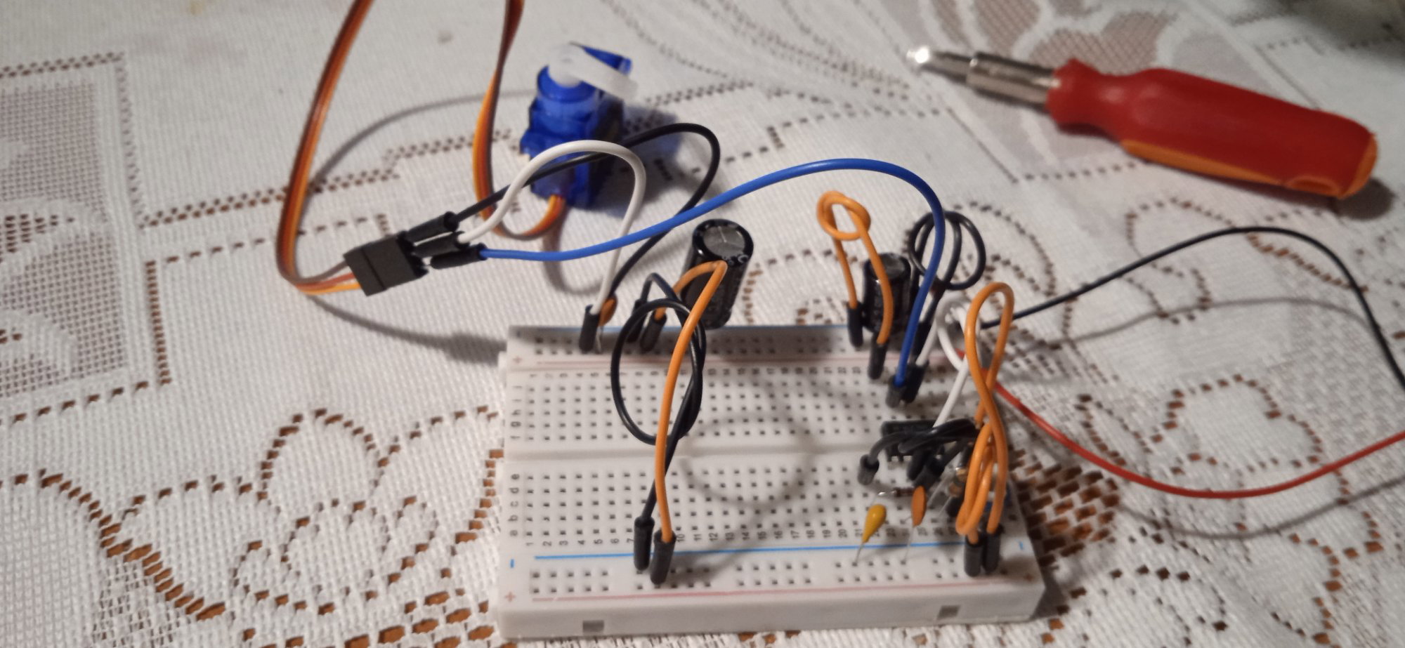

20240322_134438_HDR.thumb.jpg.bd5ea9083407a6ca03c87e24902d4f9b.jpg20240322_135437.thumb.jpg.731b7f6353a4ee230360614f71a166ce.jpg20240322_135426.thumb.jpg.cb03d7d3be5891c1cbf15600c5b96c6b.jpg

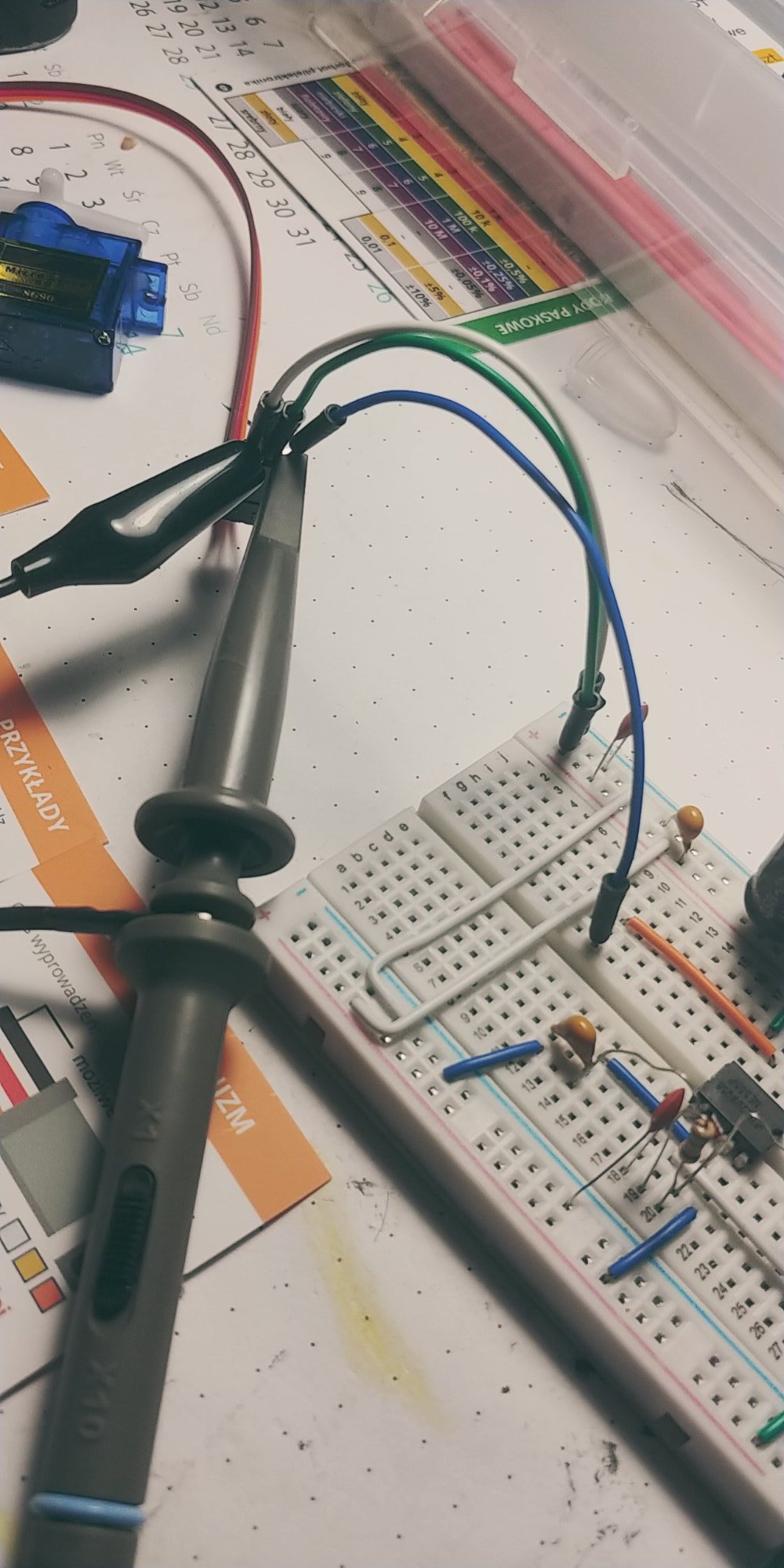

Tak wpiąłem się aby sprawdzić sygnał 20240322_134425.thumb.jpg.03f8f4bb01fcf8b6ea51cfe1fc50aad2.jpg

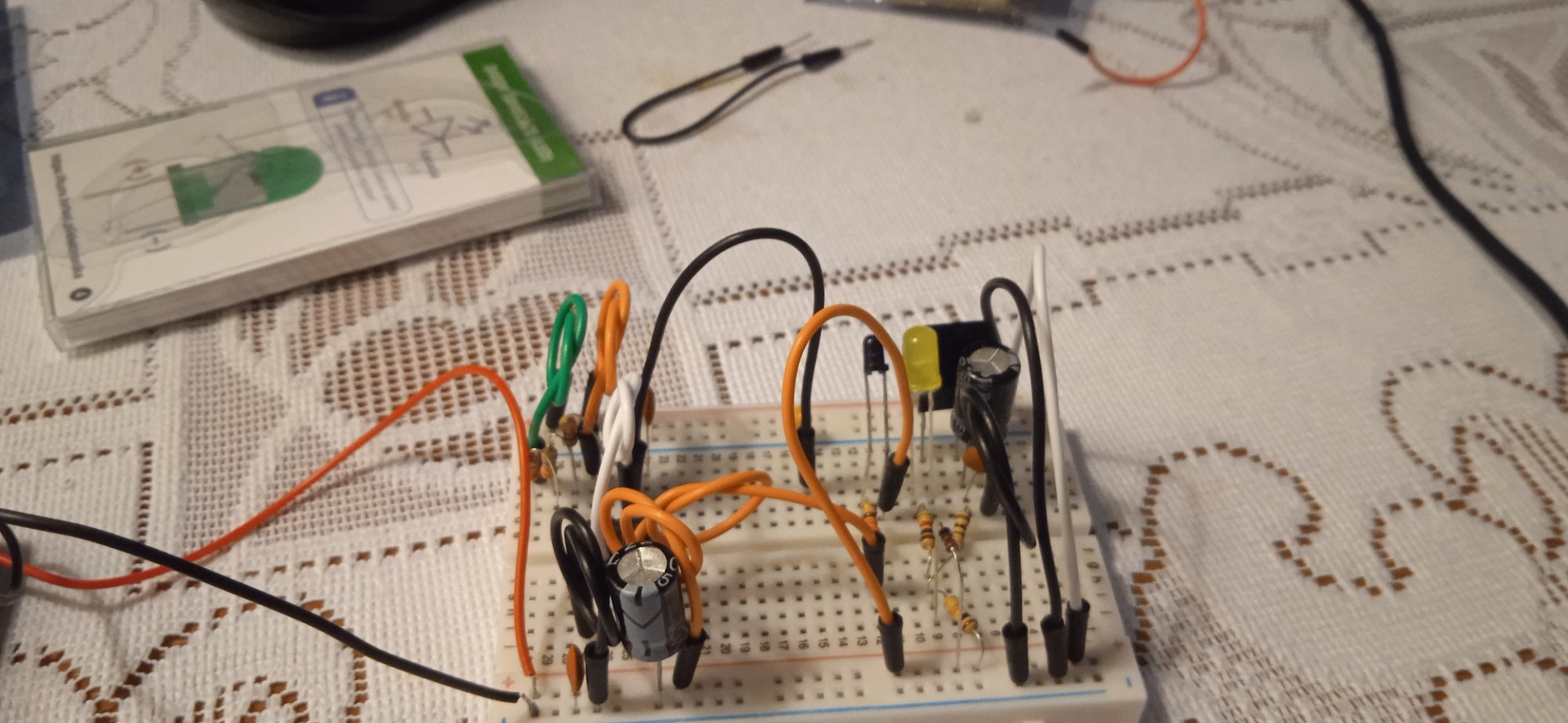

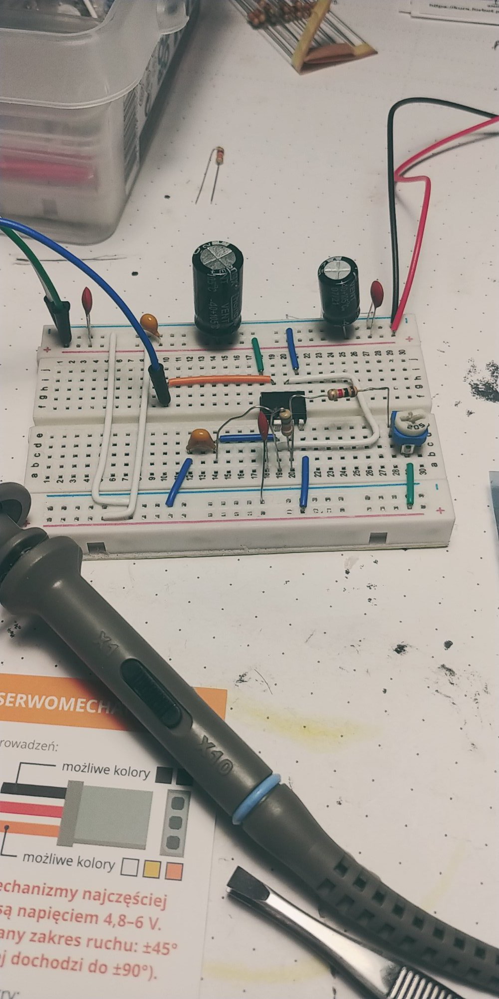

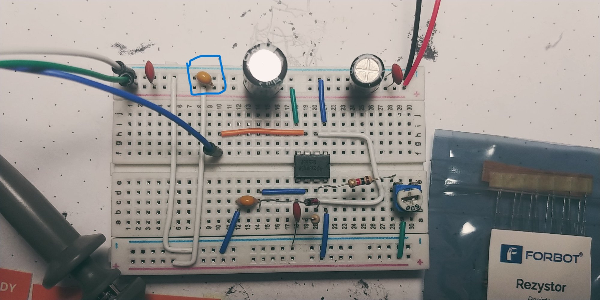

Poniżej zamieszczam podgląd płytki, praktycznie składałem to kilka razy przez próby samodzielnego złożenia do przeniesienia schematu z "Gotowy układ z podłączonym serwem"
20240322_134400.thumb.jpg.545c732fd5c169bc5764491b3620af67.jpg20240322_134348.thumb.jpg.e1eeb4261b85489f64654d05f1936e07.jpg
P.S
Wiem że jest za dużo o jeden kondensator 470nF, zapomniałem go wyjąć przed zrobieniem zdjęcia. Został on wsadzony po przeczytaniu wcześniejszych komentarzy na temat problemów z serwo. Zaznaczyłem go na niebiesko.
@KamilWGM witam na forum 🙂 Przeczytałem cały post, ale nie zrozumiałem na czym dokładnie polega problem. Napisałeś, że serwo porusza się się w zakresie +/-45 stopni, więc wygląda to poprawnie. Co dokładnie masz na myśli w tym ostatnim zdaniu z powyższego cytatu, że Twoje serwo jest ograniczone? Uzyskujesz inny, mniejszy zakres ruchu?
@Treker
Tak uzyskuje mniejszy zakres ruchu.

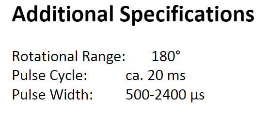

Według noty katalogowej serwo powinno posiadać zakres 180st w moim przypadku to tylko 90st
W mojej konfiguracji zakres impulsu wynosi od około 250us do 800us
20240322_144530.thumb.jpg.2ff78ad71f95a85c7af0bad31c60ddcd.jpg20240322_144510.thumb.jpg.b72de63f235701e858b711da042cfaa9.jpg
Zastanawiam się gdzie mogłem popełnić błąd skoro czas stanu wysokiego jak i niskiego w żaden sposób nie pokrywa się z założeniami kursu. Dodatkowo zauważyłem że okres przebiegu wynosi około 12ms, tak jak bym generował zły sygnał PWM.
@KamilWGM dokumentacją serwomechanizmu akurat bym się mocno nie sugerował, bo tego typu proste serwomechanizmy mają akurat całkiem spory rozrzut parametrów między poszczególnymi egzemplarzami 😉 Tutaj mamy dwie opcje: masz uszkodzony serwomechanizm i/lub w błąd wprowadza nas ten malutki oscyloskop. Czy mierzyłeś nim sygnał generowany we wcześniejszym przykładzie (detektor przeszkód)? Czy tam odczyty mniej więcej zgadzały się z oczekiwanymi wartościami?
PS Masz może pod ręką jakieś Arduino? Dzięki niemu moglibyśmy najszybciej sprawdzić serwomechanizm i oscyloskop.

Witam. No niestety układ z czujnikiem ruchu nie chce działać za grosz. Montowałem go 3 razy , za każdym razem od  nowa, sprawdzałem rezystory, połączenia, kondensatory. Dioda zapala się na moment w momencie np podłączania zasilania albo jak odłączę i włączę diodę Ir. Ale poza tym nic się nie dzieje . 😕 czujnik Ir na pilocie działał bez zarzutu, dioda Ir też działa. Klops :[
PS - po ustawieniu diody ir by nie patrzyla do gory tylko prostopadle zaczelo dzialac  🙂 pozdrawiam
@zabek cieszę się, że problem został rozwiązany 😉 W tym przypadku takie umiejscowienie diody jest kluczowe, bo sygnał emitowany przez diodę musi się odbić i trafić do odbiornika IR. Jeśli dioda świeci do góry to odbite światło trafia w obudowę czujnika od góry, a nie jest on przystosowany do obieranie sygnału w taki sposób.

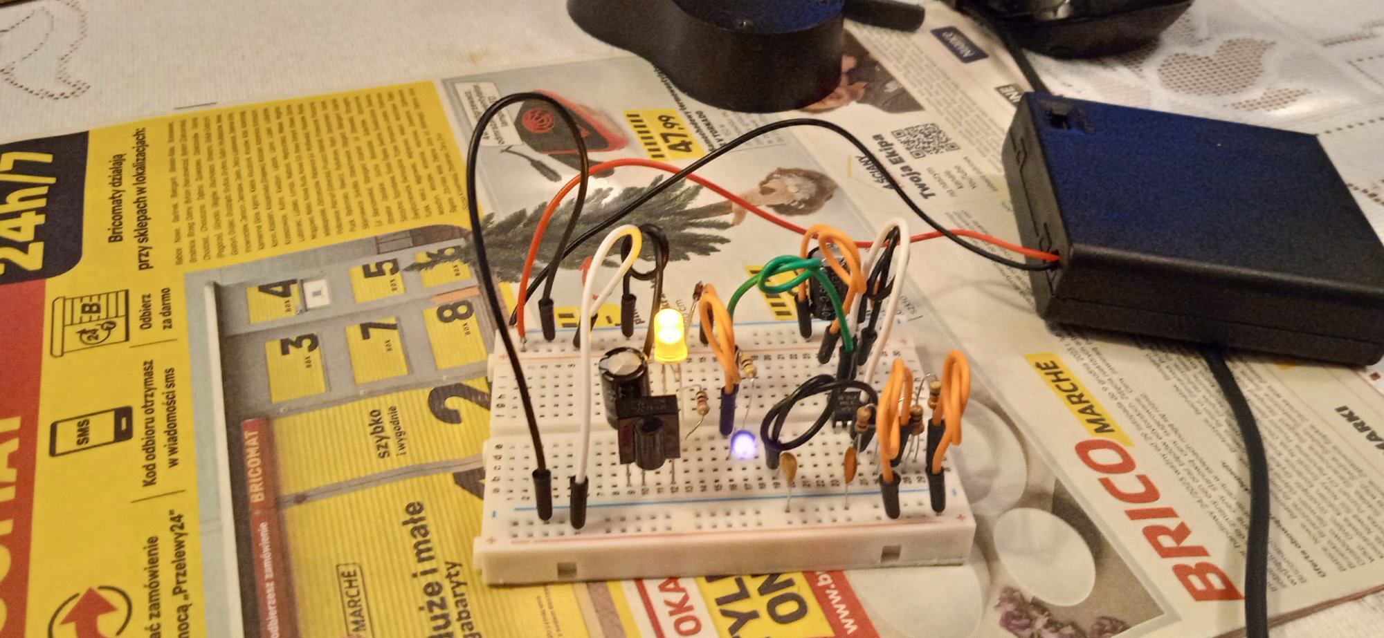

Witam. Mam problem z wykonaniem czujnika przeszkód. Rezystor r5 strasznie się grzeje a czujnik przeszkód nie działa. Dodam że z pilotem od TV odbiornik działał. Nadajnik w kamerze się świeci.
Edytowano przez sp2013
@sp2013 w takim razie coś na pewno jest błędnie połączone na płytce stykowej, bo nic nie powinno się grzać. Zachęcam do rozebrania układu i ponownej próby jego uruchomienia. Jeśli układ nadal nie będzie działał to proszę o wstawienie wyraźnych zdjęć - sprawdzimy poprawność montażu 🙂
Udało mi się rozpracować servo z pomocą arduino podczas 5# kursu arduino.
Wielkie dzięki @Treker za pomoc 🙂
