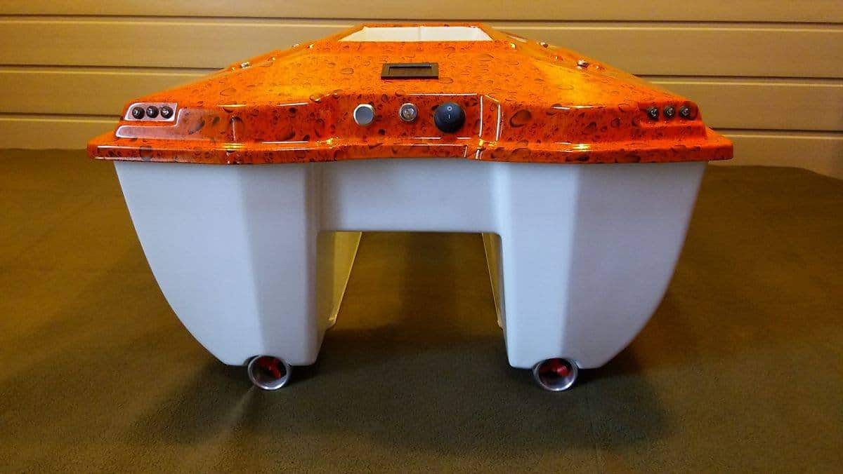

Witam wszystkich na forum! Znalazłem ten temat w poszukiwaniu odpowiedzi na PID-owanie, które w moim przypadku ma rozwiązać następujący problem. Nie ukrywam, że liczę na pomoc kolegów "wtajemniczonych" i ewentualne sugestie. Mam problem polegający na właściwym ustawieniu parametrów łódki poruszającej się/sterowanej kontrolerem Pixhawk w trybie tzw. autopowrotu. Podpowiedziano mi by szukać rozwiązania w PID-owaniu ale nie kumam tego kompletnie. Łódka pływa tak: https://www.youtube.com/watch?v=XjfJEvhKkl0 czyli jak widać zakosami. Chodzi o takie ustawienie PID-ów żeby płynęła w linii prostej. Jak to zrobić?
W uzupełnieniu... Łódka sterowana jest 2 silnikami, GPS znajduje około 18 satelit i łapie "fixa" bez problemu. HDOP rzędu 0,7m

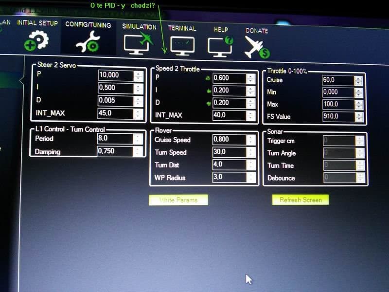

Wartości na teraz są takie:
Czy ktoś byłby mi w stanie pomóc? Bardzo Proszę!
Problem leży raczej w nastawach regulatora sterującego serwem steru.
Pierwszą rzeczą jaką możesz zrobić to zmniejszyć wzmocnienie proporcjonalne (P) w 'Steer 2 Servo', o jakąś połowę.
Oscylacje mogą też wynikać ze zbyt małej stałej czasowej całkowania, tylko jest problem, bo nie wiadomo do końca, czy to I to właśnie stała czasowa, czy wzmocnienie akcji całkującej.
Zobacz jak będzie pływać na zmniejszonym P i daj znać co się dzieje.

o czym piszę wyżej więc sterowanie realizowane jest pracą 2 silników przez regulatory dwukierunkowe. Jak w czołgu... Sprawdzę to P o którym piszesz jak tylko dorwę chwilkę i dam znać co i jak.
To sprawa trochę się komplikuje. Może w dokumentacji jest pokazane jak wygląda schemat sterowania? Konkretniej chodzi jak na podstawie dwóch wartości sterujących z regulatorów (CV) wyliczane są nastawy dla silników.
Tak czy siak spróbuj to co napisałem. Kolejnym krokiem może być zwiększenie stałej czasowej całkowania, to może też powodować niestabilność/oscylacje.
Nie, schemat układu sterowania a diagram z połączeniami urządzeń to nie to samo.
Na schemacie sterowania masz pokazane co jest wartościami wejściowymi, co wyjściowymi, jak przekazywane są sygnały i co jest jak liczone.

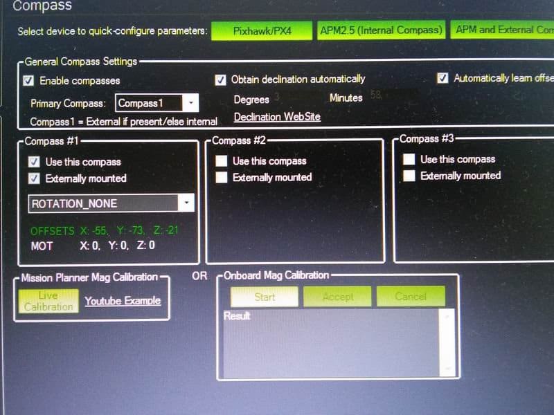

Nub2000, nie znam totalnie tego kontrolera, ale z tego co kojarzę, to przy powrotach kontroler mocno korzysta z kompasu. I to po pierwsze kontroler musi się skalibrować na kompasie, a po drugie to od wzmocnienia ustawień dla kompasu zależy właśnie to poruszanie szlaczkiem.

Co do kompasu to kalibrowałem go wielokrotnie na zewnątrz i zawsze kalibracja kończyła się sukcesem. Kierunki stron świata pokazuje jak trzeba, reaguje żwawo na zmianę kierunków więc nie tutaj leży problem jak sądzę.

A co do kompasu to nie o samą kalibrację chodzi. Chodzi o to, że kompas również powinien mieć swoje PIDy i to właśnie od nich zależy to esowanie. Ale tak jak pisałem wcześniej, kompletnie nie znam Twojego kontrolera i nie wiem czy on ma taką opcję, albo czy ona jest wprost opisana. Powinieneś przeczytać jakąś instrukcję do niego.
Te kontrolery, które mają auto powrót, wybierają kierunek na podstawie danych z kompasu. I właśnie do kierunku jest PID, właśnie po to, aby pojazd czy samolot nie wracał szlaczkiem.

O PID-owaniu kompasu w przypadku oprogramowania Rover czyli dla łodzi nie słyszałem. Instrukcja do której mnie skierowałeś a którą oczywiście zgłębiłem - nic o tym nie mówi http://ardupilot.org/copter/docs/common-compass-setup-advanced.html
Może ma to zastosowanie np. do multicopterów ale do łódek raczej chyba nie.
W tym przypadku kalibracja jest tylko w 3 osiach i ekran w zakładce programu wygląda tak:
Pidów tam nie widać... 🤯
