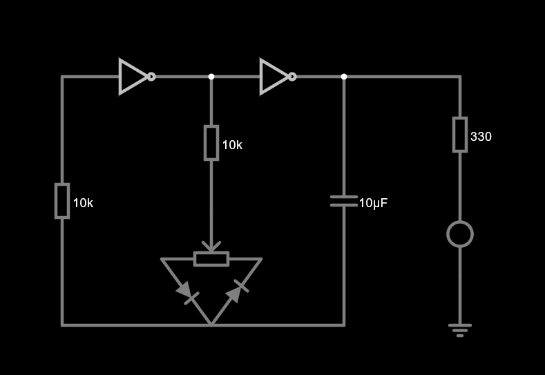

Ja chciałbym się pochwalić małą modyfikacją w schemacie. Po dodaniu dwóch diod do potencjometru układ stał się generatorem PWM o stopniu wypełnienia regulowanym w szerokim zakresie przez potencjometr. Potencjometr ma wtedy inną rezystancję na ładowanie, a inną na rozładowywanie C1, jednak przy zachowaniu zbliżonego okresu dla różnych nastaw. Gdyby dodać drugi w miejsce rezystora R2 można, by pewnie zmieniać częstotliwość jak w bazowym przykładzie.
Czy ktoś wie jak uruchomić ten projekt w symulatorze? W sensie jak poprawnie podpiąć zasilanie, by to zadziałało poprawnie?

34 minuty temu, lordluca napisał:
A czy jako C1 można zastosować kondensator elektrolityczny (polaryzacja!) ?
Teoretycznie tak, w technice cyfrowej bardzo ciężko spotkać napięcie poniżej 0V (względem masy zasilania układu cyfrowego). W praktyce różnie z tym bywa, bo kondensatory elektrolityczne posiadają dość spory współczynnik ESR i o ile zastąpienie kondensatora ceramicznego elektrolitycznym w wielu przypadkach jest akceptowalne tak w niektórych może sporo namieszać (np. audio, filtrowanie zasilania etc.) Nawet same kondensatory ceramiczne są skomplikowanym tematem w kwestii temperatury pracy, spadku pojemności względem napięcia/temperatury etc.
Ogólnie: sprawdzasz czy napięcie spada poniżej 0V, jeżeli nie to sprawdzasz częstotliwość pracy - jeżeli jest poniżej 20kHz możesz przetestować czy elektrolit się nada (powyżej 20kHz zwykle zaczynają się schody).

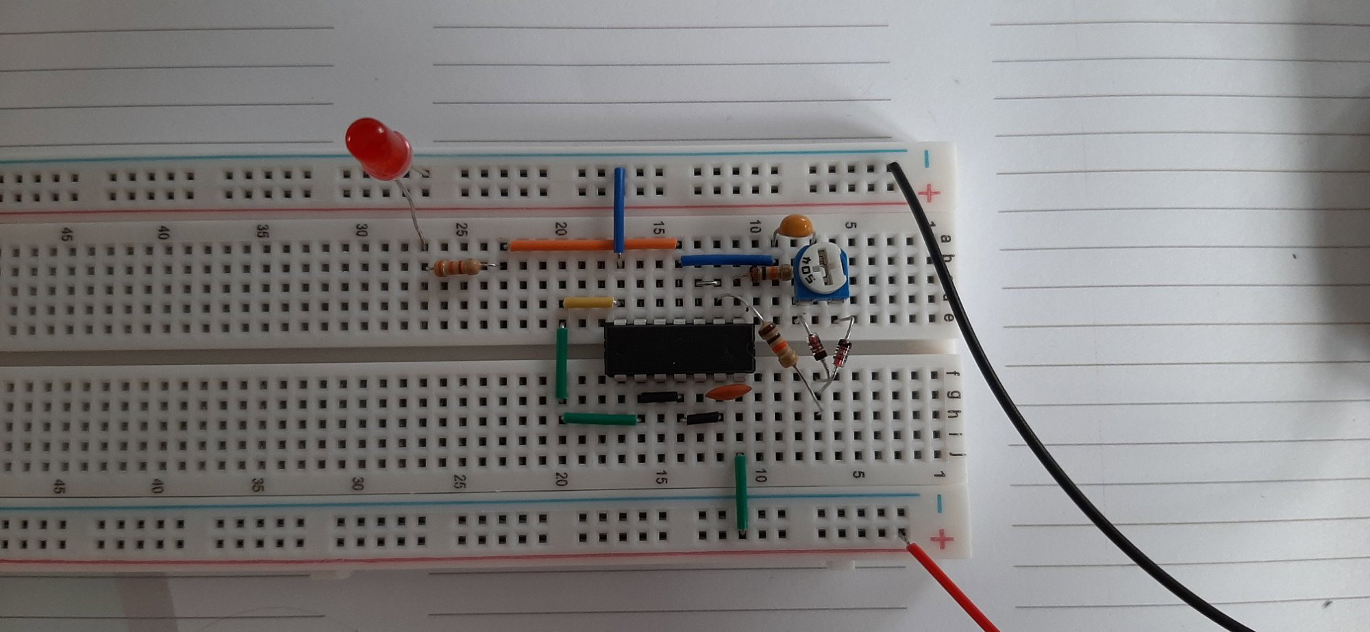

Wykonałem generator bramki NOT.Skręcenie potencjometru max. w prawo zmniejsza częstotliwość migania diody.Skręcenie w prawo zwiększa częstotliwość ,aż do prawie ciągłego świecenia.
1707066678920.thumb.jpg.954feb4926d34b137c10a6e3eefc4b71.jpg1707066678965.thumb.jpg.fc4e8d1faaf3b27ab2ce1aed4c80e345.jpg
