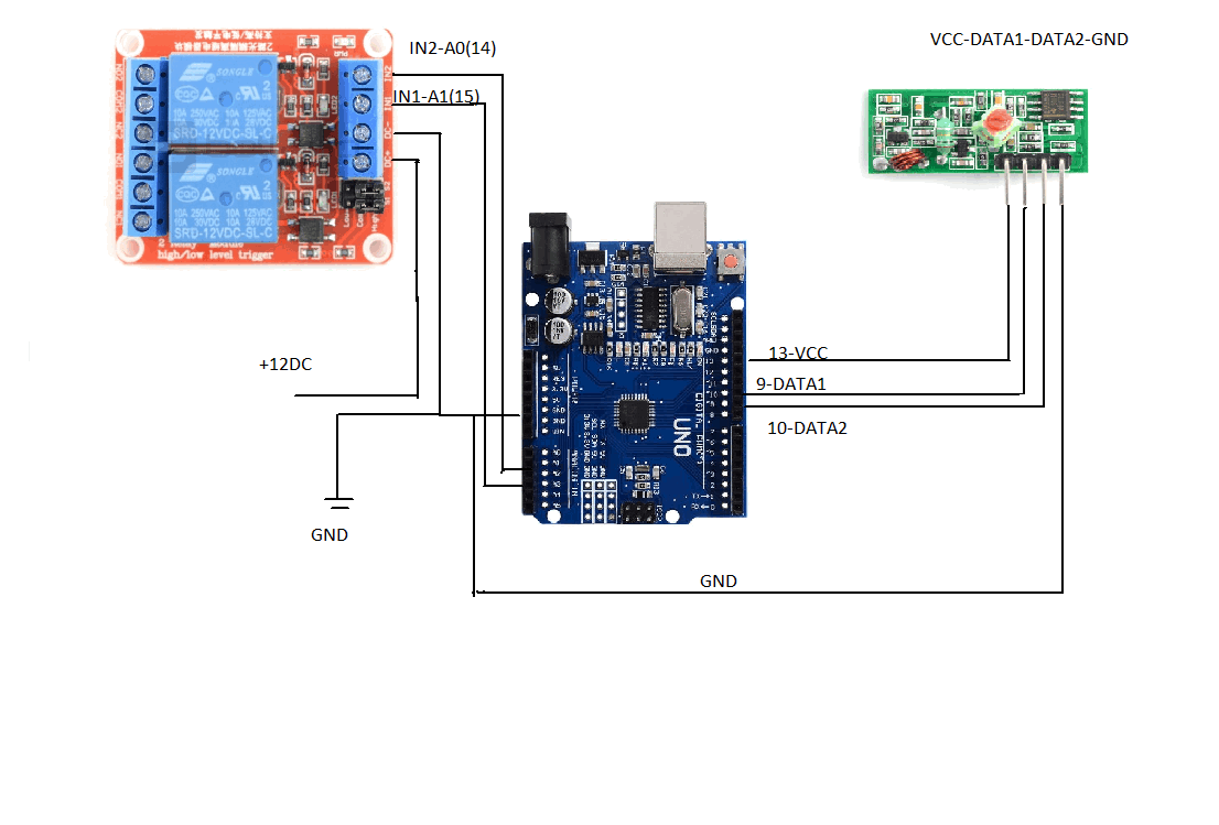

Plan był taki aby za pomocą pilota 433Mhz sterować pprzekaźnikiem 2ch. Gdy mi już coś wyszło po naciśnięciu któregoś z 2 przycisków przekaźnik zaczyna wariować (załącza sie i wyłącza z 2 razy na sekunde). Szukałem gotowych kodów by znaleźć swój błąd lecz żaden nawet nie załączał przekaźnika. Niestety chce wykorzystać tylko jedno arduino nano/uno które bedzie sterowane pilotem. Może nie tyle o gotowe programy co o naprowadzenie jak to ugryźć.

  1. Nie masz żadnej przetwornicy tylko moduł przekaźników i to przekaźnikami chcesz sterować.
  2. Co to znaczy "sterować"? Czy możesz opisać jak chcesz by to działało? Czy naciśnięcie przycisku powino powodować załączenie przekaźnika, który będzie trzymał tak długo jak długo będziesz wciskał przycisk? Czy może przycisk nr 1 ma włączać, a przycisk nr 2 wyłączać przekaźnik nr 1? I to samo z przyciskami  3 i 4 i przekaźnikiem nr 2?
  3. Czy kod który wrzuciłeś jakoś reaguje na przyciski nadajnika? Bo jeśli tak, to jesteś prawie w domu.
  4. Narysuj jak to podłączyłeś (plus zdjęcie?) i z czego to zasilasz.
Link do komentarza
Share on other sites
1. Poprawione...
2. Docelowo: 1 załącza 1 kanał przekaźnika - kolejne naciśnięcie wyłącza. Analogicznie z przyciskiem numer dwa.
3. Reaguje. Po wciśnięciu któregokolwiek przycisku przekaźnik załącza się i wyłącza ~3 razy w ciagu sekundy i nie da sie tego wyłączyć.
4. Arduino zasilam z USB a przekaźnik z osobnego zasilacza (zwarte GND)

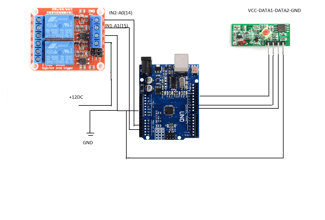

Mniej więcej tak to wygląda

Kod jest absolutnie błędny. Masz coś takiego:
jeśli naciśnięto przycisk 1, załącz przekaźnik i poczekaj dwie sekundy nie reagując na nic
a jeśli nie naciśnięto przycisku 1, wyłącz przekaźnik
Na pewno tak chciałeś?

To dlatego gdy podłącze wszystko (aktualnie zmieniłem numery pinów) to się załącza samo z siebie co 2s...
W takim razie jak to naprawić? W sensie chodzi o to:
Gdy dostanie sygnał na DATA1 (9pin) wysyłało napięcie 5V lub zwierało GND na pinie 14?
EDIT
Skasowałem Delay
Z tego co zauważyłem mierząc napięcia. Między GND a DATA1/2 wsytępuje spadek z 1,7V do 0 po wciśnięciu przycisku.
Brak reakcji między GND a IN1/2. Nie podaje wiec napięcia na styki przekaźnika (+5DC/GND).
Program jest zły i ogólnie tory sa złe...
Wcześniej mylnie powiązałem załączenie przekaźnika z naciśnięciem przycisku
W ogóle dlaczego między GND a DATA jest 1,7V? Stan niski jest chyba poniżej 2,5V a wysoki do 5...
