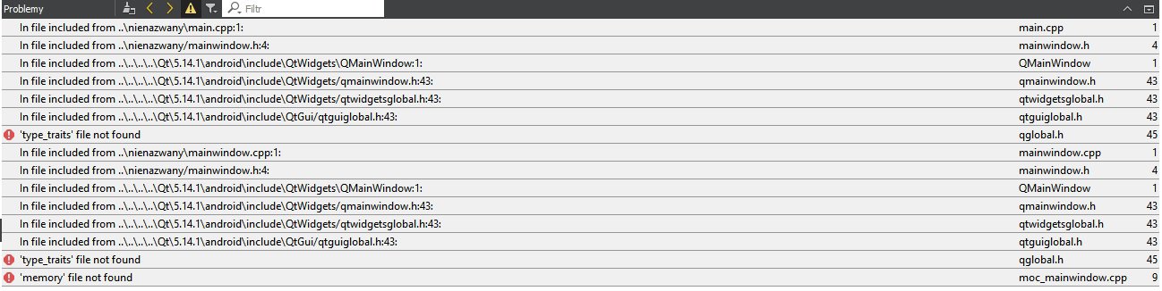

Witam wszystkich. Niestety też mam problem. Nie jestem pewien, czy jest on analogiczny do tych, które były tu poruszane - jeśli tak z góry przepraszam (nie mam zbyt dużego doświadczenia).
Przejdę zatem do sedna. Próbuje wgrać aplikacje testową na swojego smartfona. Podążałem krok po kroku zgodnie z instrukcjami zawartymi w artykule i wykonywałem je na tyle starannie, że np. nie wykrywało u mnie niekompatybilnych urządzeń, podczas próby wgrywania aplikacji. Niestety ciągle napotykam na błędy, które są ukazane na zdjęciu.
Może ktoś ma pomysł co mogę zrobić, by móc przejść dalej? Bardzo proszę o pomoc.
Pozdrawiam!
Cześć @KrisU12 u Ciebie problem nie polega na trudności wgrania aplikacji na telefon, tylko znacznie wcześniej - na próbie jej zbudowania na system Android. Błędy, które pokazałeś to błędy (jeśli dobrze to interpretuje) które wyrzuca kompilator. Co jasno wskazuje na to, że brakuje plików nagłówkowych, które powinny znaleźć się w NDK (inna osoba na forum Qt ma taki sam problem - link) - brakuje type_traits i memory. Wygląda na to że masz uszkodzone lub niekompletne pliki NDK. W linku - tamta osoba skopiowała folder z NDK zanim ten został do końca wypakowany z archiwum.
W tym linku z takim samym problemem, polecają sprawdzić czy masz najnowsze NDK i SDK i w opcjach projektu ustawić wyższy poziom API niż 16. Znajdziesz to odpowiednio długo grzebiąc w zakładce "Projects" na lewym pasku, gdzieś w opcjach dotyczących Build (raczej w tej zakładce) i Run - nie mam jak tego sprawdzić teraz.

Dnia 1.04.2020 o 09:56, Matthew11 napisał:
@Matthew11  Serdeczne dzięki za wyczerpujący post. Problem został rozwiązany. Próbowałem dobrać różne wersje NDK, nie zmieniając SDK i w ostateczności wszystko zaczęło prawidłowo działać przy konfiguracji takiej jak: SDK Version: 26.1.1, NDK Version: 20.1.5948944.

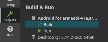

Od wersji Qt 5.14 lub wyższej mamy nieco inaczej zorganizowaną obsługę różnych ABI dla naszych urządzeń. Wcześniej mieliśmy kilka kitów dla każdego ABI, teraz zostało to zunifikowane i dzięki temu można budować program jednocześnie na kilka architektur.
Jednak pracując z konkretnym urządzeniem musimy jakoś wybrać docelowe ABI. Wcześniej wybieraliśmy docelową architekturę za pomocą przycisku:
Teraz musimy wejść w ustawienia projektu:

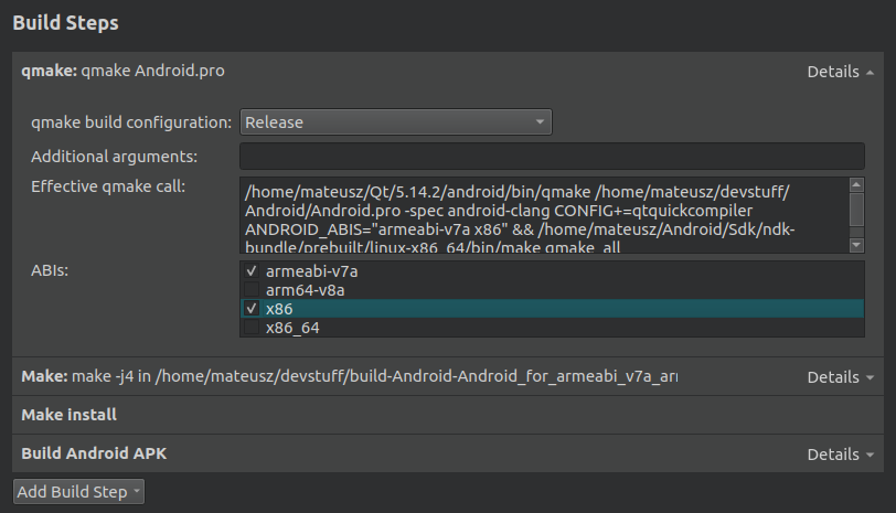

Następnie pod nagłówkiem Build Steps, wybrać interesujące nas ABI:
1082011692_Screenshotfrom2020-05-0114-41-48.thumb.png.3b0d82f35b511afb5cc58e30dfaaae96.png
Mogę posłużyć się pomocą QtCreator'a, który po kliknięciu przycisku Deploy pokaże mi jakie ABI obsługuje moje urządzenie:
2064985866_Screenshotfrom2020-05-0114-41-21.thumb.png.44ebe184c329744fa0ba515b59c4010b.png
W moim przypadku:
  • x86,
  • armeabi-v7a
  • armeabi
I takie wybrałem w ustawieniach projektu.
Jeśli nie ustawisz odpowiedniego ABI, Twoja aplikacja nie uruchomi się na Twoim urządzeniu.
