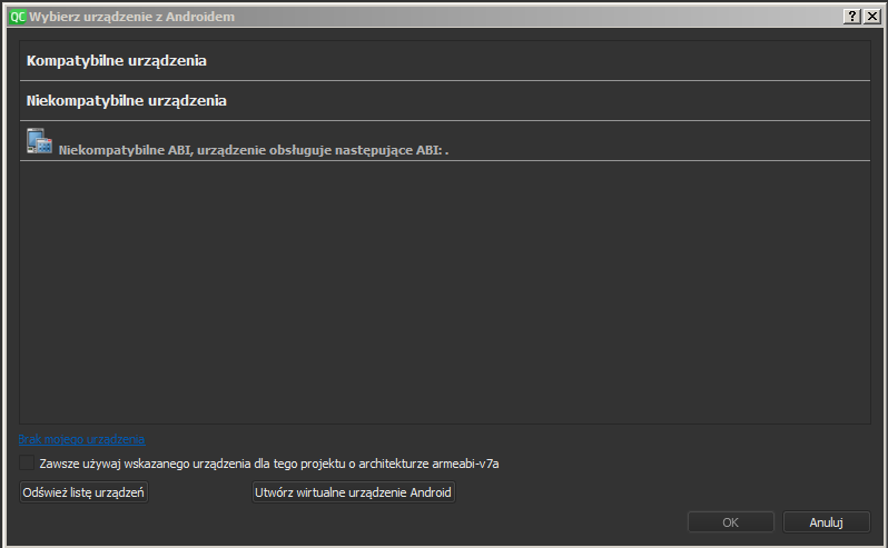

@Matthew11 Hmmm, wydaje mi się że cały proces podłączenia telefonu do komputera w celu debugowania został opisany w artykule ze szczegółami (przynajmniej mam taką nadzieję) i jeśli są dodatkowe kroki to o nich po prostu nie wiem.
Jak podłączam mój telefon to widzę belkę "Podłączono moduł debugowania USB" więc to pierwszy krok żeby się upewnić że debugowanie jest aktywne. Jak podłączyłem telefon pierwszy raz to przy otwartym oknie deploy (to które pokazałeś) miałem identyczną sytuacje - nie wykrywa telefonu - włączyłem opcje debugowania pojawiła się belka i wtedy zrobiłem "Odśwież ..." albo stało się to automatycznie i Qt (prawdopodobnie) wysłało informację do telefonu i na telefonie musiałem zezwolić na debugowanie USB (pojawia się wtedy okienko z RSA itp). Po akceptacji, Qt wykryło telefon. Miałeś taki komunikat? To jest bardzo kluczowy etap.
Potencjalne problemy:
1. wybierasz złą architekturę (tam przy przycisku run/uruchom)
2. masz starszego Androida niż 4.1 (w co wątpię)
3. inny nieznany problem
Bieda-rozwiązanie - budujesz normalnie aplikację, potem przenosisz ręcznie wynikowy .APK na telefon i instalujesz (słabe, bo nie masz debugowania... ale powinno działać).
Inne rozwiązanie - tworzysz wirtualne urządzenie Android i testujesz lokalnie. Potem dystrybuujesz pliki apk na konkretny telefon
Edytowano przez Matthew11

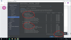

U mnie (Win 10, Qt 5.12.3) również nie obyło się bez problemów, ale pomogło:
  • Odinstalowanie Android SDK Platform 29 i zainstalowanie Android SDK Platform 28 w SDK Manager
  • Zamienienie NDK w wersji r17c na r19c
  • Dopisanie w pliku qmake.conf:  -nostdlib++ (nie wiem czy pomogło, ale na pewno nie zaszkodziło):
QMAKE_LINK    = $$QMAKE_CXX $$QMAKE_CFLAGS -Wl,--exclude-libs,libgcc.a -Wl,--exclude-libs,libatomic.a -nostdlib++
Trochę mi zajęło znalezienie miejsca w którym można zainstalować inne SDK, dlatego załączam ss:
Trzeba wejść w SDK manager i zaznaczyć fajkę w prawym dolnym rogu 🙂
  • Lubię! 2

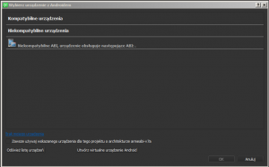

Po kompilacji wyświetlają mi się takie błędy, sprawa pewnie jest banalna ale jestem totalnym laikim w temacie, nie mam pojęcia jak dodać (zmienić) tą klasę. HELPobraz.thumb.png.c1f361941dd65a94a2811de59a9308da.png
Z informacji, które podałeś strzelam, że chodzi o brak #include <QBluetoothDeviceDiscoveryAgent> w pliku mainwindow.h. Jeśli masz dołączoną klasę, a nadal masz taki błąd to może w pliku .pro brakuje QT += bluetooth.
