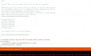

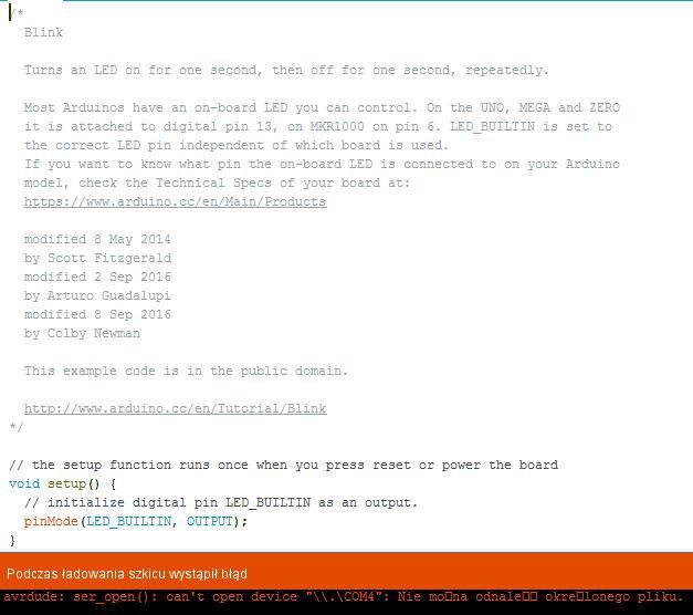

Dopiero przy wgrywaniu szkicu ćwiczenia "Wejścia układu w praktyce - instrukcja warunkowa" program się zbuntował i nie
chcę załadować szkicu. Spróbowałem mu załadować więc ten program testujący "Blink" lecz ciągle mam ten sam komunikat ( screeny w zał. p1 i p2)

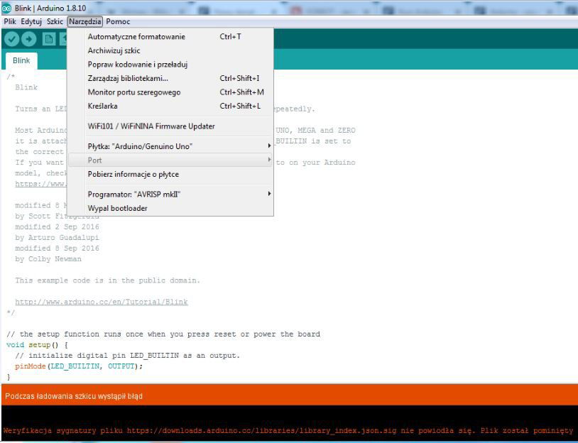

Wygląda na to, że zgubił połączenie z portem gdyż gdy teraz wchodzę w NARZĘDZIA to zakładka PORT jest wyszarzona (zał. p3)

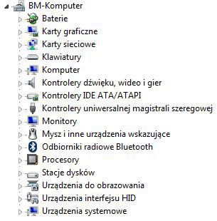

Co więcej w moim MENEDŻERZE USTAWIEŃ nie ma już żadnej zakładki PORT (zał. p4)
Raz udało mi się jednak załadować szkic i wtedy sprawdziłem, iż PORT się pojawił.
Proszę o  pomoc - jaka może być przyczyna, że czasem gubi się ścieżka portu?

@Zahir92 witam na forum 🙂
Proponowałbym dla formalności:
  1. Sprawdzić działanie układu z innym kablem (jeśli masz taką możliwość)
  2. Sprawdzić działanie układu z innym PC (jeśli masz taką możliwość)
  3. Lub zwyczajnie odinstalować IDE i zainstalować je jeszcze raz
To raczej wygląda na problem ze sterownikami, takie problemy w przypadku oryginalnego Arduino zdarzają się bardzo rzadko. Jest więc duża szansa, że zwykła reinstalacja coś naprawi.
