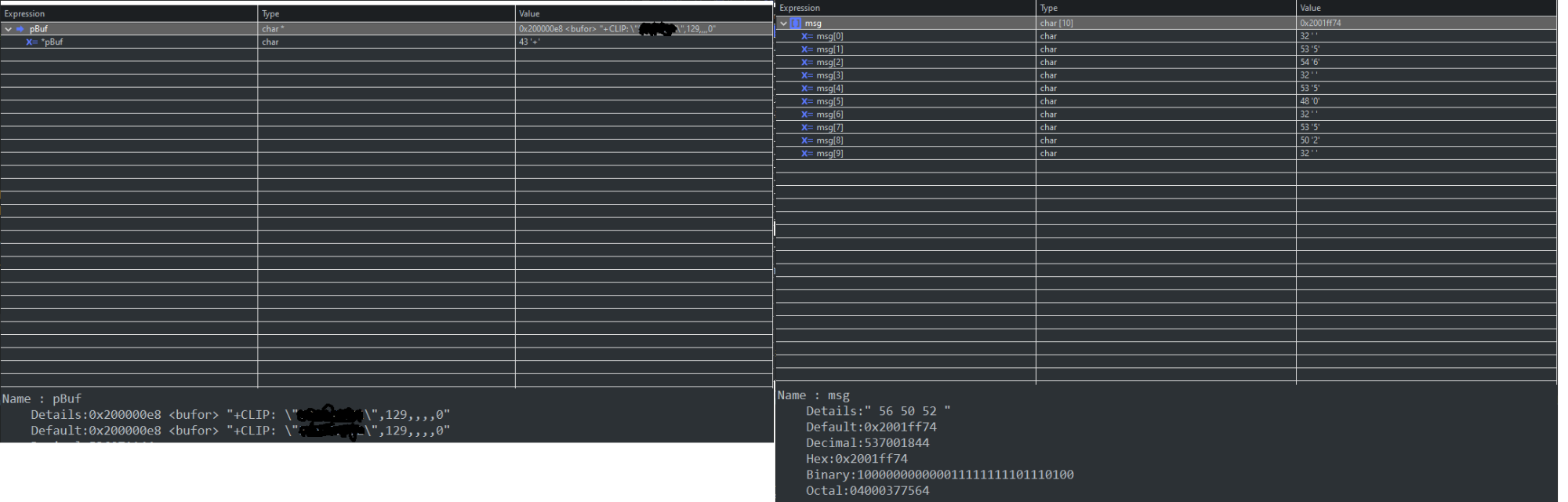

Mam jeszcze jedno pytanie w jaki sposób prasować i odczytać numer telefonu z takiej wiadomości? If z strncmp informuje mnie że mam połączenie ale czym "wyłuskać" numer 123456789. Kombinuje coś na zasadzie napotkania apostrofu, co o tym myślicie?
+CLIP: "123456789",129,,,,0
if (strncmp("+CLIP:", pBuf, 1) == 0){

W ten sposób rozpoznaję numer, kolego @szymonw nie mam pomysłu jak użyć do tego sprintf
W moich rozwiązaniach robię to tak jak napisałem w pierwszym poście.Przecież ten Twój ciąg znaków trafia do jakiegoś bufora.Niech się nazywa bul[]. Wystarczy zatem  przeczytać odpowiednie komórki bufora.W związku z tym  będzie to tak:bul[8] bul[9],bul[10],bul[11],bul[12],bul[13],bul[14],bul[15],bul[16].
Jak masz STlink  to uruchom  STMStudio załaduj odpowiedni plik .elf  i pobaw się wybieraniem  odpowiednich komórek z bufora .To samo możesz zrobić używając debuggera w STM32Cubeide o ile dobrze działa.
sprintf(msg, " %d %d %d %d %d %d %d %d %d \r\n",bul[8],bul[9],bul[10],bul[11],bul[12],bul[13],bul[14],bul[15],bul[16]);
Im prościej tym lepiej.
Też jestem zdania że im prościej tym lepiej dlatego pytam o rozwiązania bo sam jestem amatorem co do programowania.
sprintf wycina ale jakieś dziwne dane nie odpowiadające temu ciągu znaków.
