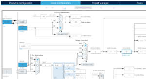

Pod tym linkiem jest zgłoszony ten bug do ST:
https://community.st.com/s/question/0D53W00001U3x5oSAB/does-not-generate-halrtcexsetwakeuptimerit?t=1673531776852
Wygląda na to że w wersji CubeMX 6.6 naprawili to ale ja uzywam teraz wersji 6.7.0-RC2 i bug jest więc mają chyba regresje. Napisałem im to. Zobaczymy

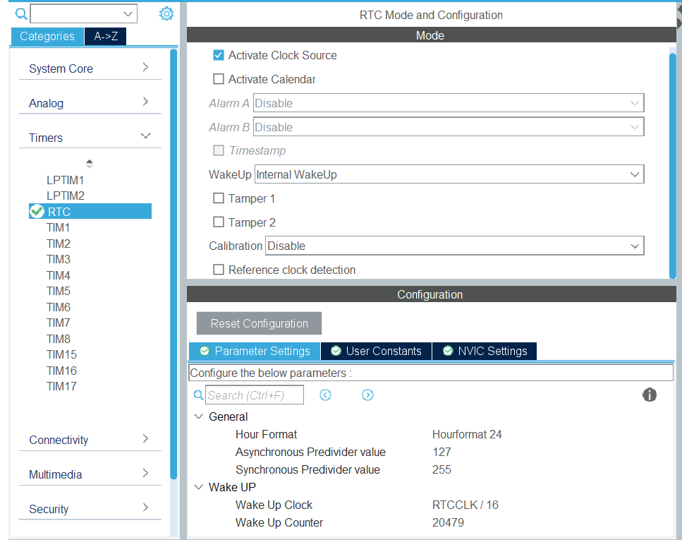

@Treker Problem związany z potrzebą ręcznego dodania fragmentu:
  if (HAL_RTCEx_SetWakeUpTimer_IT(&hrtc, 20479, RTC_WAKEUPCLOCK_RTCCLK_DIV16) != HAL_OK)
    Error_Handler();
w funkcji static void MX_RTC_Init(void) nadal występuje. Jeżeli istnieje opcja zgłoszenia problemu "innymi kanałami", to być może prawdopodobieństwo rozwiązania problemu zostanie zwiększone.

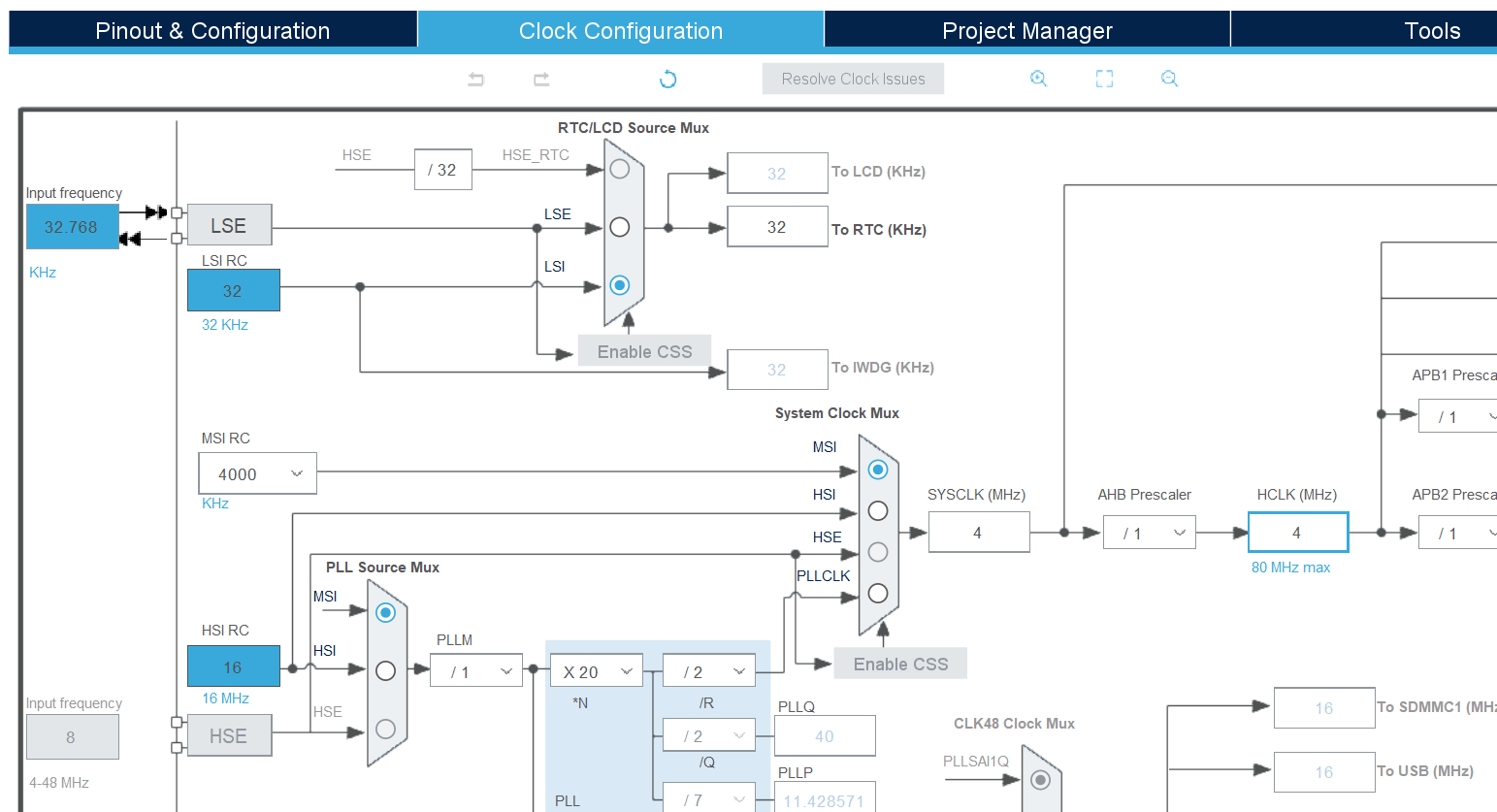

Przerabiam teraz właśnie ten rozdział kursu, napotkałem problem z wybudzeniem układu przy pomocy alarmu RTC. Konfiguracja RTC wygląda następująco:
( w zakładce NVIC Settings ustawiłem przerwanie jako "Enabled").
Korzystam z następującej konfiguracji zegara:
Po uruchomieniu dioda LD2 błyska jeden raz - zasymulowanie wykonania pierwszego pomiaru, amperomierz wskazuje 0,9μA - układ jest w trybie uśpienia. Problemem jest to, że układ się nie wybudza.
Z góry dziękuję za pomoc.

@Kuba_3737 wygląda na to że jest ok, ale coś nie startuje RTC. Możnaby sprawdzić bity kontrolne peryferiów RTC z dokumentacji.
Ale jeszcze na szybko. Nie pamiętam czy ta płytka nucleo ma LSE, ale w projekcie przy którym teraz robię RTC nie może być taktowany z wewnętrznego źródła tylko musi mieć dedykowany LSE. Na zrzucie z zegarów masz podłączenie do LSI.
Link do komentarza
Share on other sites
@Gieneq Zgadza się był podłączony do LSI. Na forum STM znalazłem podobny przykład (https://community.st.com/t5/stm32-mcus/how-to-configure-the-rtc-to-wake-up-the-stm32-periodically-from/ta-p/49836). W tym przykładzie RTC jest taktowany z LSE (i na to źródło sygnału zmieniłem konfigurację w CubeMX), polecenia:
HAL_GPIO_WritePin(LD2_GPIO_Port, LD2_Pin, GPIO_PIN_SET);
HAL_GPIO_WritePin(LD2_GPIO_Port, LD2_Pin, GPIO_PIN_RESET);
zastąpiłem:
void start_measure(void);
void stop_measure(void);
(jak w kursie).
Reszty przykładu nie zmieniałem i uzyskałem działający program. Jego działanie nieco odbiega od tego z kursu (kosztem większego poboru prądu - w stanie uśpienia 1.7μA zachowywana jest konfiguracja rejestrów oraz pamięć RAM).

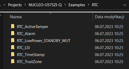

@Kuba_3737 O super, cieszę się że roszyło 🙂 tak BTW, polecam Ci zajrzeć do folderu repo dla L4. U mnie jest to folder użytkownika / STM32Cube / Repository. Przykładowo dla U5 jest kilka przykładów dla RTC:
Dobrze jest je wciągnąć do Cuba - otwierasz plik projektu. Przykłady te składają się polinkowanych wspólnych plików i mogą wydawać się niekompletne w eksploratorze plików.
