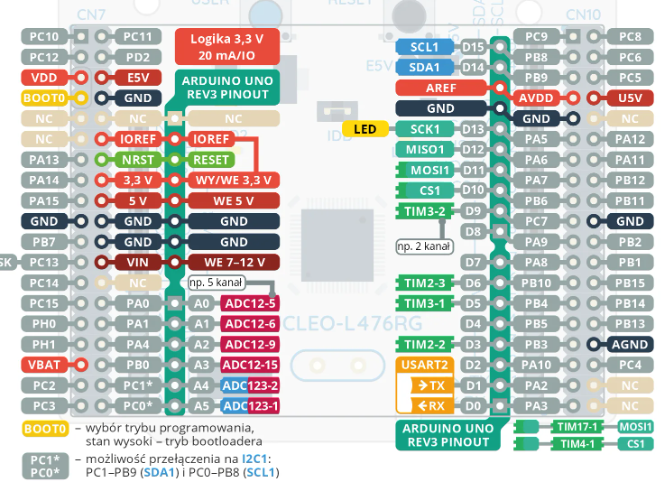

Witam 🙂
Po pierwsze - bardzo fajny kurs.
Po drugie - chciałbym zasilić swoją płytkę z baterii, ale nie bardzo potrafię połapać się w tym jak to zrobić. Rozumiem, że muszę do pinu Vin podpiąć zasilanie z baterii, ale niejasne jest dla mnie jakie napięcie mogę tam podpiąć. Z jednej strony mówimy tu o zakresie 1.71 V do 3.6 V, z drugiej na zdjęciu w załączniku pin Vin jest opisany jako "WE 7-12V".
Po trzecie - zasilanie z USB to 5V, więc jeśli jakiś moduł wymaga 5V zasilania to pin 5V je dostarczy. Jeżeli jednak zasilę płytkę np. właśnie z baterii 3V, to czy na tym pinie wyjściowym płytka wciąż poda napięcie 5V?
Mógłbym prosić o naprowadzenie? 😄
Edit: Znalazłem rozwiązanie w user manual - trzeba przepiąć zworkę JP5 i wszystko działa z baterii 9V 🙂
