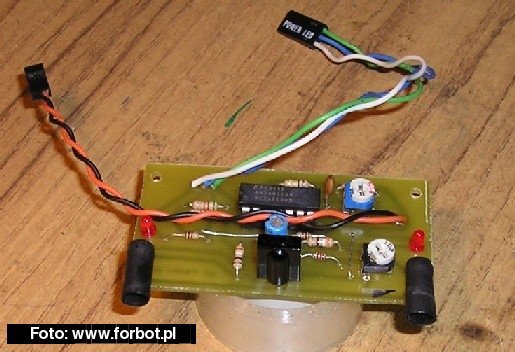

Popełniłem własny moduł na podstawie modułu z lynxmotion
http://www.lynxmotion.com/images/data/irpd-v7.pdf
Mój moduł wygląda następująco
nie jestem zbyt zadowolony. zasięg ok 30cm. jeśli zwiększę moc diod to z odbić pokazuje przeszkody których nie ma. diody nadawcze mam w koszulkach, odbiornik tez dawałem i nie wiele się polepszyło.
Najgorsze jest to że jak płynnie przybliżam do nich przeszkodę to czujnik wcale jej nie widzi.
Posiedzę jeszcze nad tym.
Masz coś w kodzie poplątane. Ja osiągnąłem zasięg 2m przy białej ścianie i 2 diodach. Nie musiałem ich nawet zakrywać, TSOP nie wyłapywał żadnych zakłóceń. To, że nie wykrywasz płynnie poruszających się obiektów to najprawdopodobniej to, że zapomniałeś o przerwie w nadawaniu,tak jak to kolega wyżej opisał. Gdzieś tu na forum wala się mój kod obsługi 2 diod i TSOP'a, warto by poszukać...
Moim zdaniem błąd tkwi gdzie indziej: TSOP i diody patrza w tym samym kierunku. Jeśli światło odbije sie od czegoś z przodu to zauważy. O wiele lepiej dać diody na ukosy, tak aby nie oświetlać diodami czegoś co jest przed czujnikiem, tylko na ukosy. Co prawda wychodzi, że czujnik byłby ślepy na przód - ale to jest bardzo tani czujnik, można dać drugi zestaw, który usupełni działanie.
@madman07 kodu to jeszcze nie ma . moduluje diodą nadawczą z parametrami jakie podałem ( i tu je w szerokim zakresie zmieniałem i nie powoduje to znaczących zmian zasięgu), czętotliwość generatora ustawiłem równo 40kHz bo mam TSOP1740.
Kontrolki na module pokazują czy jest przeszkoda czy nie.
przerwy pomiędzy ramkami mam teraz 10ms. wstawiałem większe i nic nie dawało.
Możesz mi napisać jakie parametry modulacji Ty dawałeś? impuls, przerwa, ich ilość i jaki odstęp przed kolejna ramką?
Edit: znalazłem Twój post o parametrach. Będę jeszcze kombinował.
@OldSkull Diody mam lekko na zewnątrz
