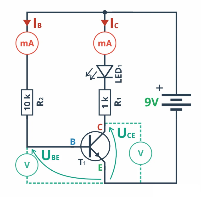

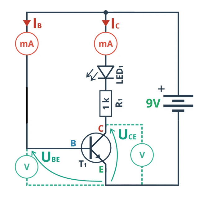

Cześć, mam pytanie do pewnego układu z lekcji o tranzystorach.
W kursie tym napisane jest, że po usunięciu rezystora R2, prąd nie będzie płynął przez bazę i dioda zgaśnie i tak się dzieje, chociaż nie bardzo
rozumiem dlaczego.
Czy prąd tam nie powinien dążyć do nieskończoności skoro rezystancji nie ma?
Może źle zrozumiałem to co było napisane w kursie.
Nie do końca sprecyzowałem co miałem na myśli po odłączeniu rezystora. Chodziło mi, że układ ten będzie wyglądał tak:
Do bazy wtedy też nie będzie płynął prąd?
(zrobiłem update obrazka po odłaczeniu rezystora)
Edytowano przez przemorog01
Aha rozumiem, w takim układzie popłynie prąd, tyle ile się uda i po chwili tranzystor się zniszczy. Patrz dokumentacja:
Podpinając bezpośrednio do zasilania na bazie wymusisz 9V. Napięcie pomiędzy bazą a emiterem powinno wynosić nie więcej niż 0,7V, dlatego dajemy tam rezystor żeby nie było wymuszenia. Czasem też w emiter daje się rezystor żeby zmienić charakterystykę sterowania tranzystora.

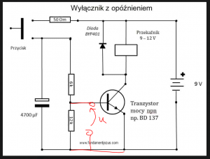

Hej!
Bardzo się cieszę, że istnieje taki wątek, bo też mam pytanie w kwestii bazy tranzystora.
Często na schematach opartych na pracy tranzystora widzę, że zastosowany został dzielnik napięcia przed bazą tranzystora. Na kursie Forbota również. W jednym rozdziale kursu zastosowany był rezystor oraz potencjometr w celu badania zmian prądu i napięcia na tranzystorze, w rozdziale o czujniku zmierzchu zastosowany był "klasyczny" dzielnik napięcia zbudowany z dwóch rezystorów. Podobne dzielniki przy tranzystorach widziałem w innych schematach
Moje pytania brzmią:
1) Czy stosowanie dzielnika napięcia do sterowania napięciem bazy tranzystora jest konieczne lub stosowane w innym ważnym celu?
2) Czu układ oparty na jednym rezystorze (jak na zdjęciu kolegi przemorog01 z tego postu ) jest całkowicie poprawny i można w ten sposób obniżać napięcie? Czy w ogóle można obniżać napięcie stosując jeden rezystor? O ile dobrze rozumiem, ta reszta napięcia musi się gdzieś odłożyć? Czy właśnie dlatego stosuje się dzielnik?
Dla przykładu, w załączniku schemat budowy wyłącznika czasowego. Tu również zastosowano dzielnik napięcia do sterowania tranzystorem. Oczywiście rozumiem, że rezystor 6k musi obniżyć natężenie i napięcie prądu na bazie tranzystora, ale po co użyty jest ten 12k?
Jak to mówią im bardziej w las tym więcej drzew. Im bardziej chcę zrozumieć zasadę działania, tym bardziej banalne pytania się pojawiają. Liczę na Waszą wyrozumiałość.
Pozdrawiam! 🙂

Hej, trafiłem przypadkowo na ten wątek i nasunęło mi się pytanie pomijając cała interesująca teorie w poprzednich postach - czy rezystor 12k nie jest tam wpięty choćby po części w celu ściągania bazy tranzystora do masy kiedy ma być zatkany właśnie w celu poprawy stabilności ukladu?
@Vuko to jedno, a drugie chodzi tu o deterministyczne określenie czasu rozładowania kondensatora wynikające z rezystancji szeregowej obu tych rezystorów.
