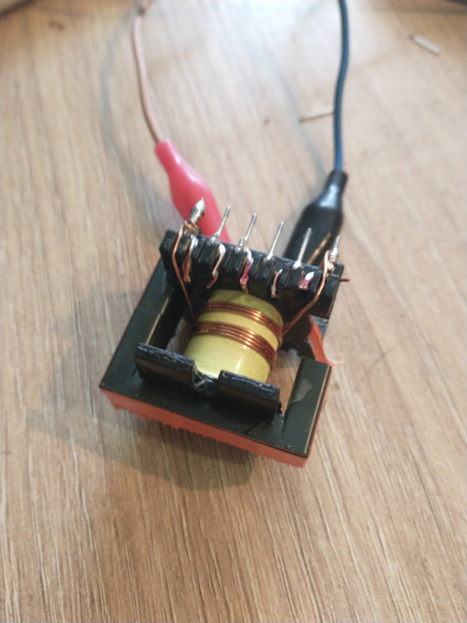

To jest rdzeń z dławika 😄 ja myślałem że masz tam jakiś ETD40 czy podobny.
Nie nie...to jest taki zwykły rdzeń jak etd np...z karkasem i pinami...IMG_20250710_193543698.thumb.jpg.2d6af30d59d607b9ab27d32fa2aedc0b.jpg
Niestety podczas gotowania żeby się odkleił h** mi pękł w jednym miejscu...tak jak na fotce

Przy takiej przerwie to jak to ma działać 😄 weź doklej jakoś ten odpadnięty kawałek lol, później wymień cały rdzeń

Musisz zająć się transformatorem - porządny rdzeń i więcej zwojów.

Rdzeń jest raczej porządny bo te zasilacze ATX działają długie lata bez zarzutu...no nic, dowine więcej zwojów...a teraz tak, założyłem Stary trafo które kiedyś nawijalem, 2x3 pierwotne i ~85 wtórne... prąd bez obciążenia ~1.1A, prąd po dołożeniu obciążenia (silnik DC, dioda LED już wyzionela ducha na wcześniejszym trafo) bez zmian...o czym by to świadczyło? Dodam że sprawdzałem na częstotliwościach 10-30kHz i wypełnienie od 5-50%
Aha..po zmianie na drugie trafo MOS zaczął się grzać, ale nie jakoś strasznie...
Edytowano przez farmaceuta
3 minuty temu, jand napisał:
Miałem na myśli niepopękany ((to naprawdę ważne).
No to drugi rdzeń jest akurat cały, to na nim miałem wyniki z przed ostatniego posta...

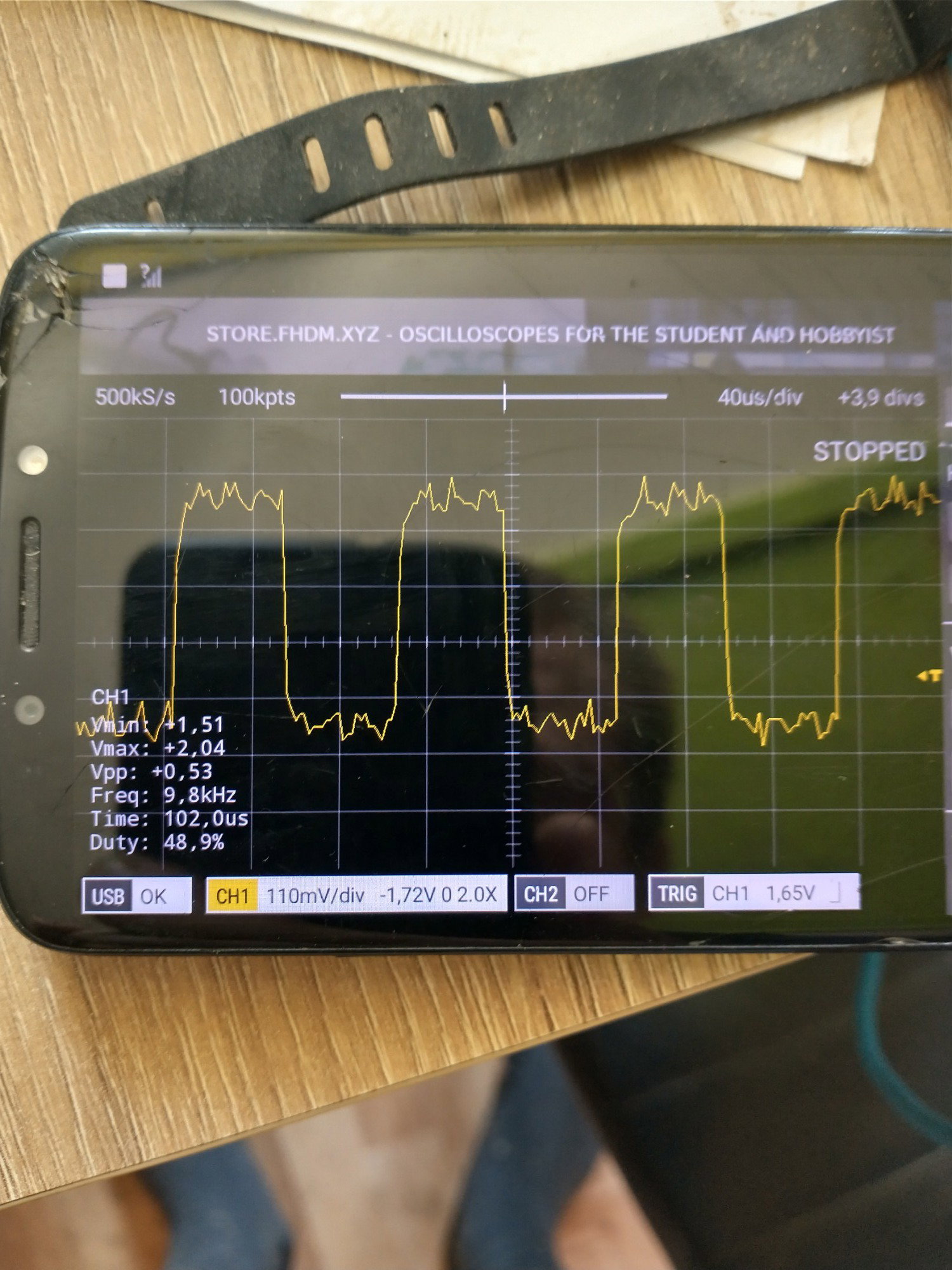

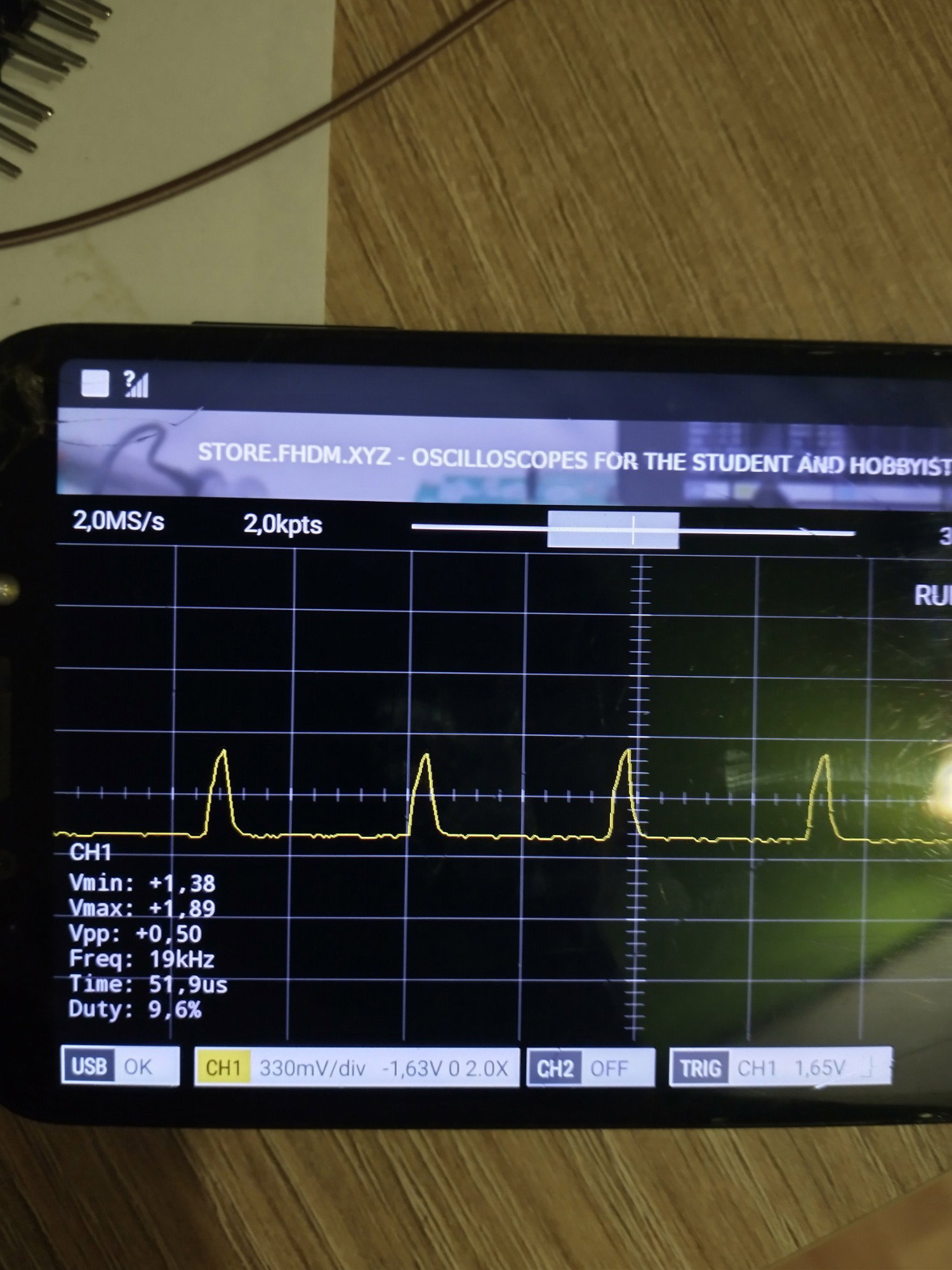

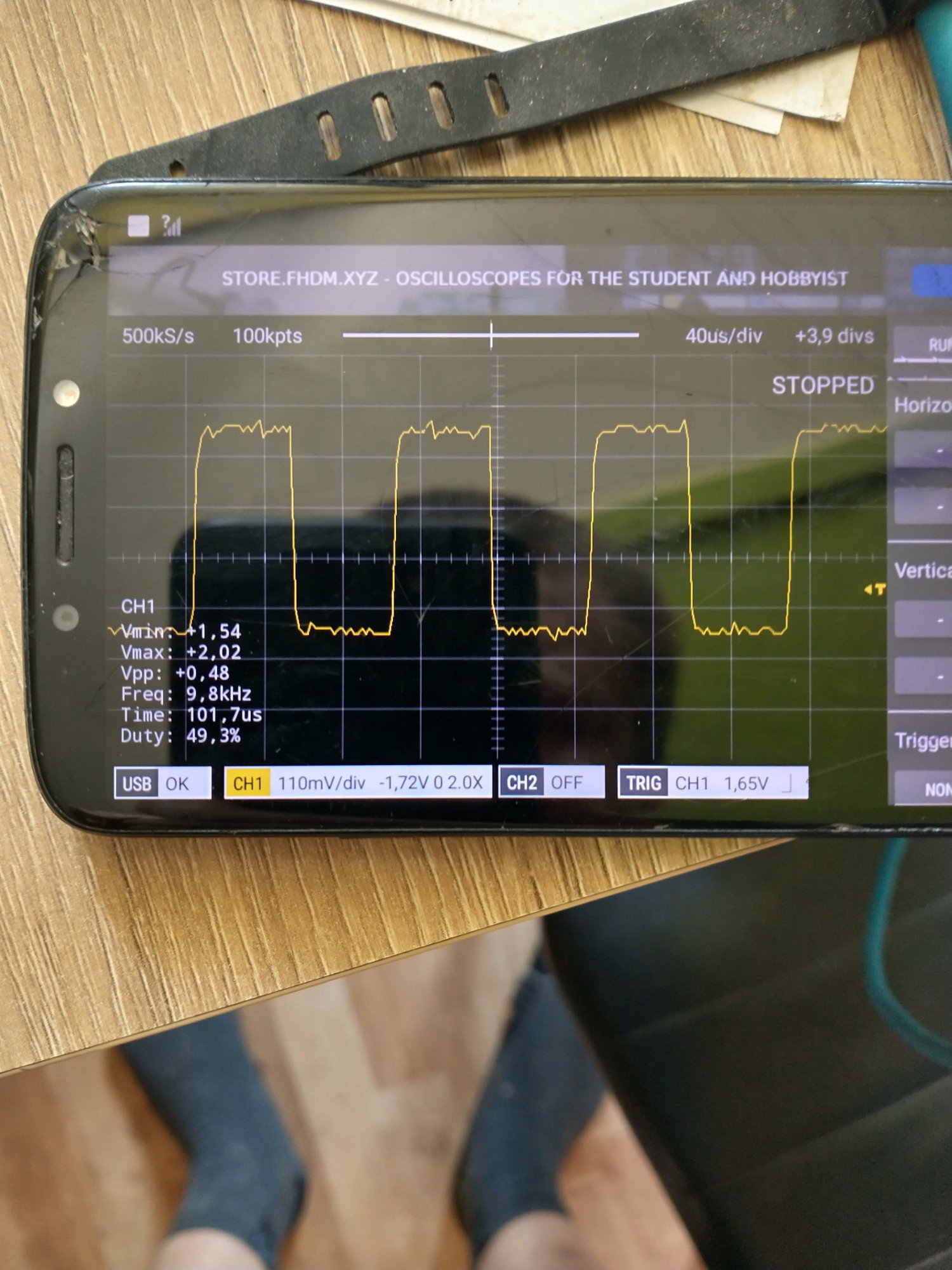

@_LM_ @jand takie coś mi wyszło na "oscyloskopie" (sonda podpięta między bramkę a rezystor 10ohm) zastosowany dzielnik to 10k/1k, dodam że z radiatorem jest dużo lepiej, ale na na niższym wypełnieniu tranzystor grzał się bardziej, obciążeniem była żarówka 12v/około 60watt
IMG_20250711_212149121_HDR.thumb.jpg.08eddff0e25eeff7cd12d2213a07437a.jpgIMG_20250711_212417438_HDR.thumb.jpg.6f95b79807f914a9335c1d44e919ad1f.jpgIMG_20250711_212757368_HDR.thumb.jpg.07c32dd56aaffa00a99cad7cb5516ade.jpg
Ps...na ostatnim zdjęciu jest "2MS/s" ale tym się nie sugerować....jest bez zmian względem 500 coś tam...ten oscyloskop chodzi na 500 coś tam...

51 minut temu, jand napisał:
Czy masz ten oscyloskop skalibrowany?
A gdzie tam...😁 Ja nie umiem, albo się go nawet nie kalibruje...
52 minuty temu, jand napisał:
 Czy rzeczywiście amplituda tego przebiegu na bramce to 0,75V ?
Nie no chyba nie...jak wspomniałem zastosowałem dzielnik napięcia 1/10 (jak chcesz to mogę sprawdzić ile wynosi max napięcie z tych 12v po dzielniku, chyba będzie jaśniej)
54 minuty temu, jand napisał:
Gdzie  na tych obrazkach jest poziom 0V ? Na osi poziomej?

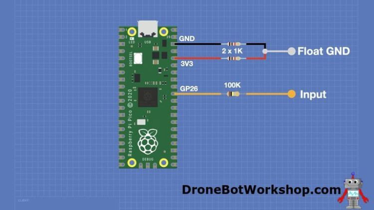

Pytaj się mnie, a ja Ciebie 😉 tam jest coś takiego że mamy dzielnik napięcia (0/3.3v) i to wyjście ~1.65v jest masą dla sondy... Takie coś jak poniżej... scoppy-pico-scope-hookup-2.thumb.jpg.abdff72f39f8a2f0367c08cec76f2bdb.jpg

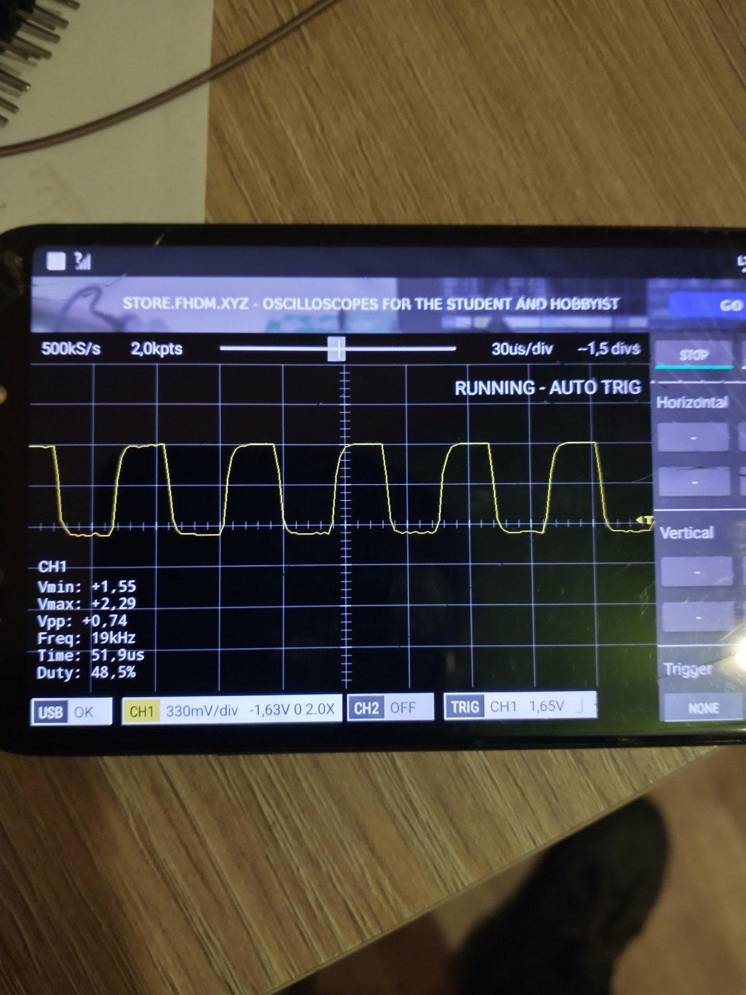

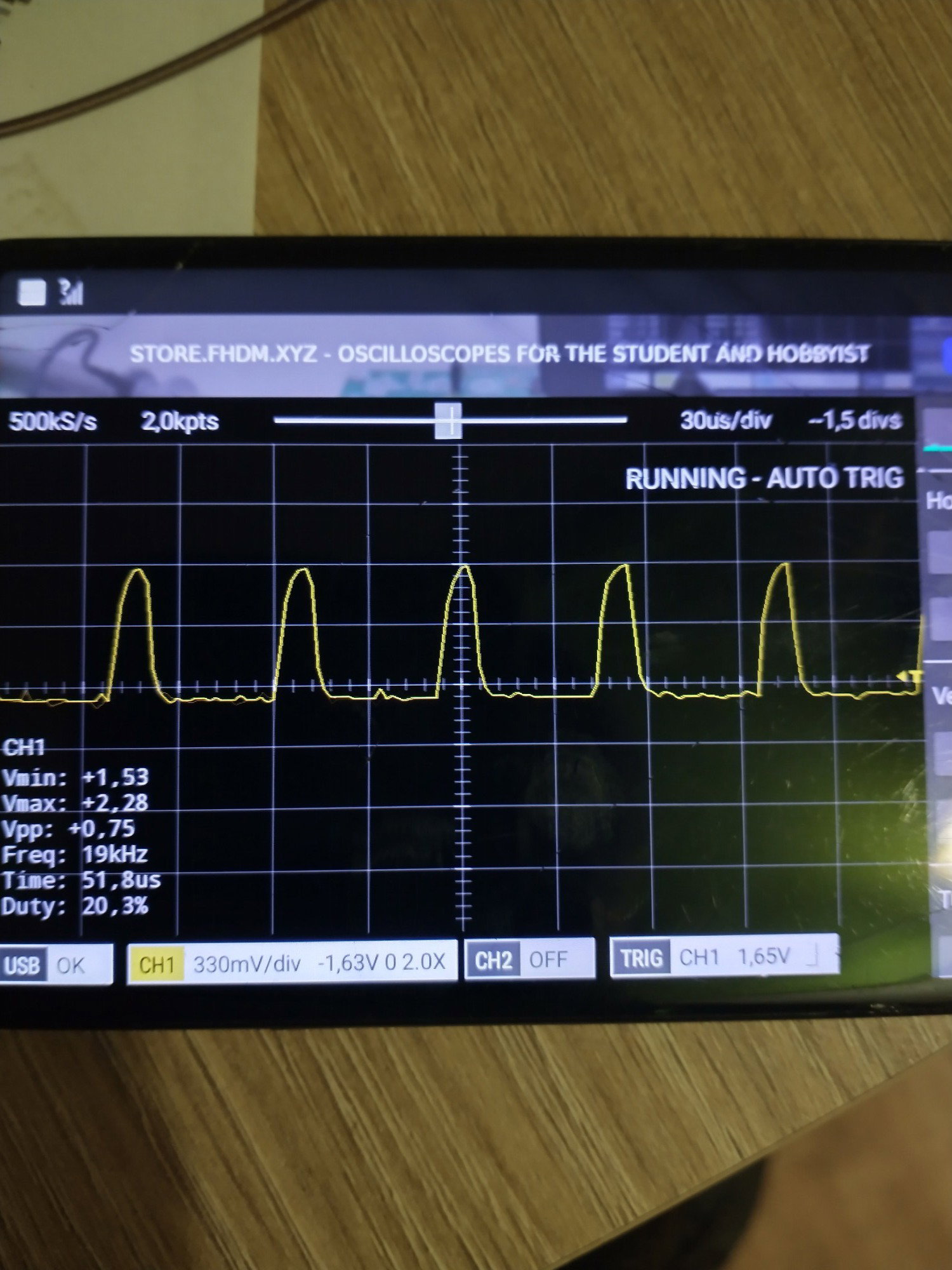

Dalej...zrobiłem bocznik z drutu oporowego, wyszło jakieś ~0.5ohm, sprawdziłem przebieg na żarówce 60watt wypełnienie 50% .. wyszło takie coś...
Niżej to samo...wydaje mi się że to są zakłócenia wynikające z samej pracy oscyloskopu... IMG_20250712_162057737_HDR.thumb.jpg.7e46b7bd0c8756d0bd4ab0434c837f1a.jpg
