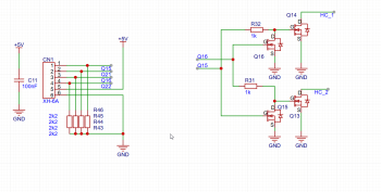

Przetwornica 12-230 V. Ogólne uwagi co do poprawności schematu

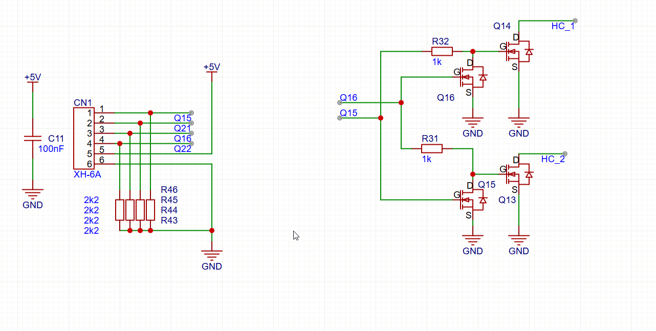

Zrób sprzętowe zabezpieczenie zarówno przed stanami nieustalonymi jak i przed otwarciem obu tranzystorów. Zrobisz na czterech tranzystorach lub bramce logicznej. To jest głupota liczyć że zawsze wszystko pójdzie ok i twój program nie dostanie fiksacji otwierając wszystkie możliwe porty. Poza tym dochodzi dead time, czas pomiędzy zamykaniem a otwieraniem poszczególnych kluczy. Poniżej kawałek schematu gdzie realizuję zabezpieczenie przed otwarciem dwóch tranzystorów
Edytowano przez _LM_
  • Pomogłeś! 1
@_LM_ o dzięki wielkie za ten schemat...nawet chyba kapuję jak to działa...😁 Tylko tak, ja mam drivery mosfetow gdzie na bramki będzie podawany duży prąd więc rezystory bramkowe musiały by mieć jakieś niskie wartości rzędu 10-20ohm, a przy takich wartościach gdyby na obu wejściach pojawił się stan wysoki to te rezystory by odparowały...🤔 No chyba że głupoty gadam...
No to jest proste, otwarcie jednego klucza automatycznie blokuje drugi, podanie poziomu wysokiego na oba powoduje że blokują się wzajemnie. Rezystory do masy przy złączu blokują przypadkowe otwarcie gdyby to wejście "wisiało w powietrzu" tranzystory których użyłem to popularne BSS138 bo mam ich całe stado, one dopiero sterują optoizolatorami a za nimi już mosfety wysokoprądowe.
U ciebie, ponieważ w obwodzie jest transformator z jakimś oporem uzwojenia, być może podanie napięcia na oba tranzystory nie wyrządziłoby szkód pod warunkiem że ten impuls nie byłby na tyle długi aby przegrzać złącza.  Mimo to zawsze lepiej mieć choćby takie proste zabezpieczenie, zawsze to pewniejszy układ. Co do rezystorów bramek, są one po drugiej stronie gdzie z założenia mają ograniczyć zakłócenia i impulsy prądu płynącego w obwodzie pojemności bramki, jeśli DS zaleca 22ohm to tak zostaw, w ogóle tam jak się coś podzieje źle to te rezystorki będą najmniejszym zmartwieniem. Trzymam kciuki za ten projekt, sam kiedyś podchodziłem do tego ale poległem - albo po prostu zabrakło mi mosfetów 😄
