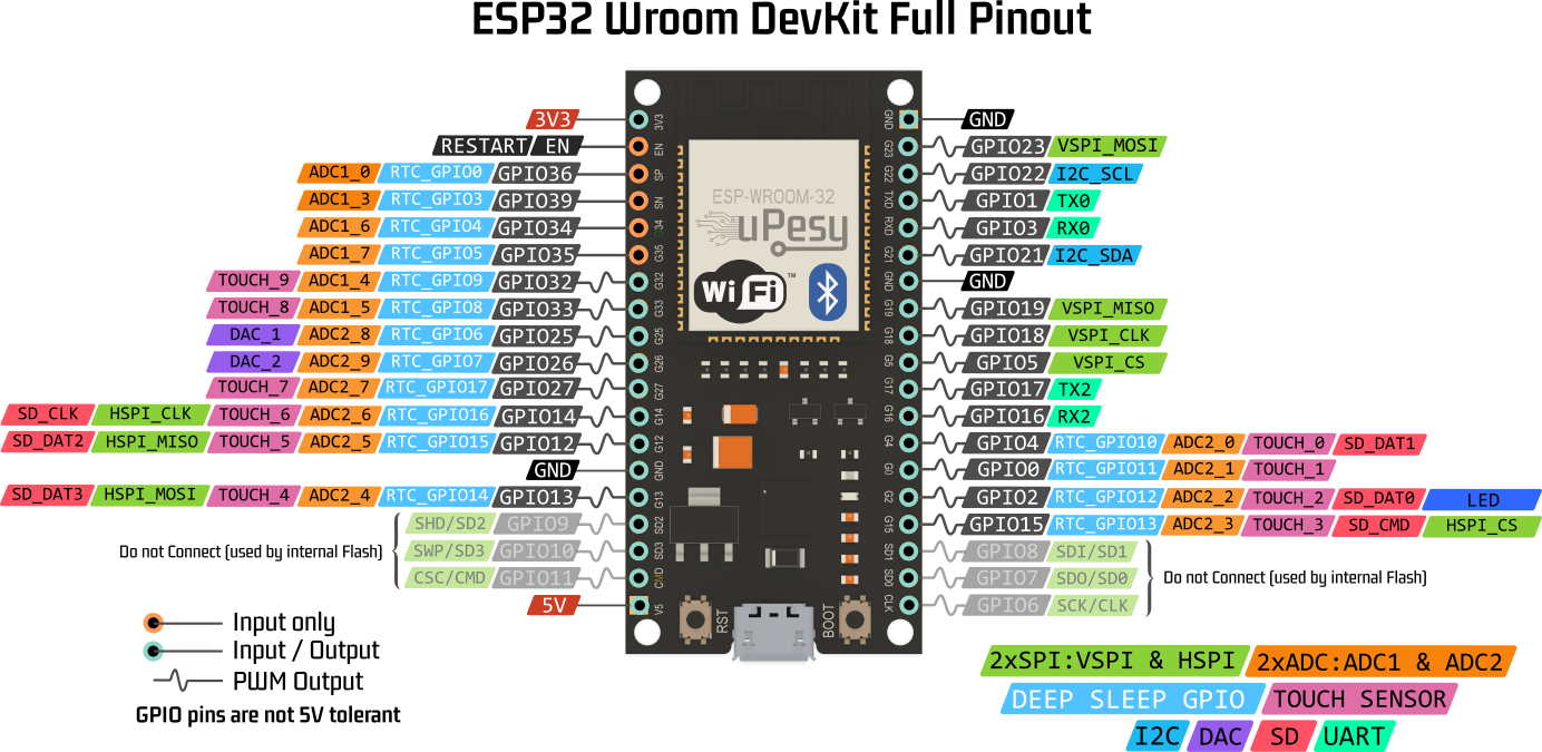

1 minutę temu, SOYER napisał:
Napisz jeszcze parę słów o niedotykalnych pinach w esp32 wroom. Żebym wiedział w które rejony nie zaglądać.
Nie dotykasz tych samych pinów czyli 6-11...dotyczy devkita w wersji 38 pinów...na wersji 30 pin poprostu nie są wyprowadzone...doc-esp32-pinout-reference-wroom-devkit.thumb.png.6d797a7d8a1715e074ebb32d978b2e5f.png
  • Pomogłeś! 1
42 minuty temu, SOYER napisał:
Szukam na zdjęciach tego gniazda na karty we wroomie, a teraz doczytałem, że napisałeś podpiąć, a nie włożyć. To mi trzeba jeszcze jakiś czytnik?
We flashu się nie zmieści, to co ma być na karcie?
@SOYER dokładnie jak pisze @farmaceuta.
Włóż sobie do zakładek to: https://randomnerdtutorials.com/esp32-pinout-reference-gpios/
Z jedną uwagą: nowsze wersje boardów dla Arduino pozwalają na pullup na wszystkich pinach (poprzez RTC).
Co do pinu 12: jest to ustawienie napięcia zasilania flasha. W modułach WROOM powinno to być zapisane fabrycznie w fusebitach a pin 12 można wykorzystywać dowolnie.
Podpinasz kawałek druta i jak dotykasz to  się zmienia odczyt. Jest nawet odnośna funkcja touchRead do tego.
Ogólnie tych funkcji jest nieco więcej niż w zwykłym Arduino (np. odczyt z wbudowanego Halla).
  • Pomogłeś! 1
