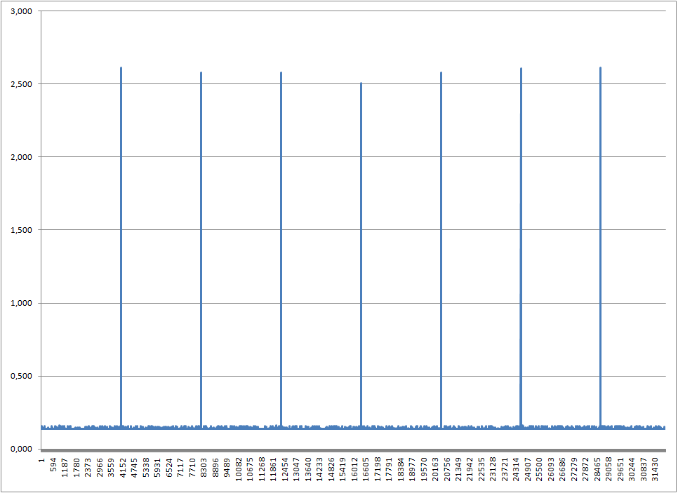

Znów moje kombinacje bez systemu plików (ale trochę więcej danych), ale też sama specyfikacja SD zapewnia osiągi w odniesieniu do jednostki alokacji AU. Np. karta 4 GB SDHC Kingstona (to pewnie była klasa 6, nie pamiętam, bo jest bez obudowy). Dorobiłem się zapisu po SPI i zakładając to (co inni sprawdzili też), żeby nie kończyć zapisu, tylko rozpocząć i potem podawać cały czas i zakończyć już po zakończeniu zbioru danych. Można wielkość tej jednostki sprawdzić poleceniem ACMD13, ale tutaj wychodzi, że jest to 2 MiB. Suche liczby to zapis gigabajta, czy całej karty (razem ze wszystkim, zakończeniem zapisu itd.) z prędkością 3,52 MiB/s, przy taktowaniu SPI 31,25 MHz. A teraz wykres z czasami zapisu (w ms) poszczególnych bloków (po 512 B). Pierwsze dwa (wycięte z wykresu) bardzo wolne:  ok 170 i 60 ms. Następnie jak niżej:
Co 4096 bloków (na oko z wykresu i faktycznie z tabeli) przytrzyma trochę, jak pewnie RAM karty się zapełni i musi zapisać do matrycy flash. Ok 138 us, czyli 3,62 MiB/s na zapis bloku. Np. gdyby dane z czujników przychodziły w tempie X MiB/s, to trzeba coś zrobić z ok 3 * X ms danych. Jakiś bufor. Takie podejście wymaga sprofilowania karty. Trzeba by też pamiętać, żeby mieć taki zapas szybkości zapisu, żeby szybciej móc opróżnić bufor(y) niż będzie się je zapełniać. Szybszy/szerszy interfejs pomoże, ale nie zmniejszy okresów zajętości karty (więcej kółek tylko będzie się robić oczekując określonego bajtu odzewu). Możliwe, że celowe zamykanie tych 2 MiB wcześniej niż wynika ze zbioru danych, a tym samym karta będzie w stanie zajętym wtedy kiedy i tak nie będzie się z nią nic robiło. Znając charakterystykę karty, można też nie oczekiwać zajętości karty po zapisie bloku, tylko iść dalej i przed zapisem następnego odczytać już pewnie tylko jeden bajt 0xFF zamiast wielu.
