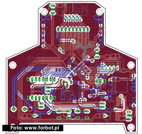

Projekt wznowiony 😉 Dziś odchudziłem konstrukcje, wytrawienie miedzi zaoszczędziło 9g 😃, wycięcie zbędnych elementów kolejne 3g. Plastikowe dystanse zamówione, więc będzie teraz spora różnica.
Projekt płytki zrobiony, na dniach pójdzie do Staland'u, na razie publikuję tylko mało mówiący screen:
Link do komentarza
Share on other sites
Trochę łatwiej byłoby, gdybyście powiedzieli CO według Was jest krzywo, a nie JAK 😋
Obrys płytki jest ok, więc nie wiem o co innego może chodzić. Zresztą płytka i tak już wysłana 😉
