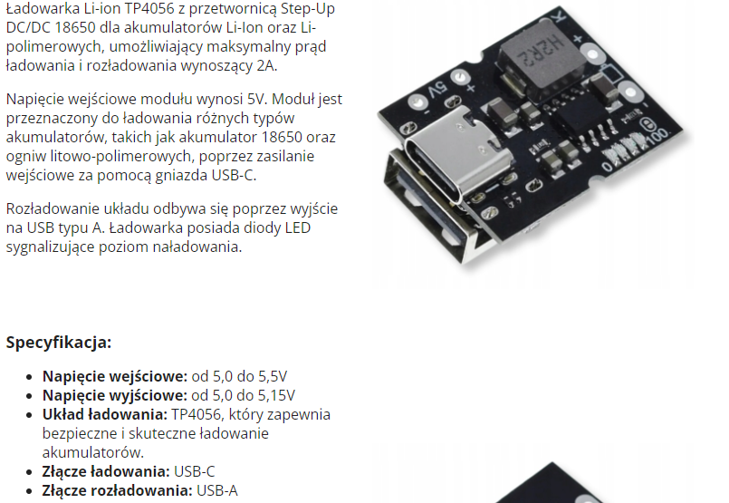

Nadol Marzec 19, 2024 Autor tematu Udostępnij Marzec 19, 2024 Dzięki wielkie za garść wiedzy. Co do zwykłych ledów i Atmegi - na pewno zagłębię sie w temat w przyszłości, jednak na ten moment zostanę przy Arduino i ledach programowalnych. Poszperałem trochę i znalazłem taki akumulator LINK. Nada się? Nie jestem pewien jak zastosować ten moduł ładowania, który podesłałeś. Mógłbyś nieco objaśnić temat?
jand Marzec 19, 2024 Udostępnij Marzec 19, 2024 56 minut temu, Nadol napisał: Nada się? Nada. 56 minut temu, Nadol napisał: jak zastosować ten moduł ładowania Do punktów + i - podłączamy akumulatorek. Do złącza USB typ A (te większe) podłączamy Arduino - tym samym kablem, co łączymy je z komputerem Do złącza USB typ C podłączamy ładowarkę od telefonu (wtedy, gdy chcemy naładować akumulatorek). 1
Nadol Marzec 19, 2024 Autor tematu Udostępnij Marzec 19, 2024 Rozumiem, że wbudowana przetwornica w tym module podbije mi napięcie z akumulatorka z 3.7V do 5V tak? 14 minut temu, jand napisał: 2. Do złącza USB typ A (te większe) podłączamy Arduino - tym samym kablem, co łączymy je z komputerem Zamiast przez USB, mogę przylutować piny do wyjścia 5V na module i połączyć się z arduino przez pin VIN prawda?
jand Marzec 19, 2024 Udostępnij Marzec 19, 2024 24 minuty temu, Nadol napisał: podbije mi napięcie z akumulatorka z 3.7V do 5V tak? Tak. 24 minuty temu, Nadol napisał: połączyć się z arduino przez pin VIN Nie - Vin w Arduino Uno jest dostosowane do napięcia 7 - 12 V. Napięcie 5V można podłączyć bezpośrednio do nóżki 5V na Arduino 1
Nadol Marzec 19, 2024 Autor tematu Udostępnij Marzec 19, 2024 50 minut temu, jand napisał: Napięcie 5V można podłączyć bezpośrednio do nóżki 5V na Arduino To pinu 5V muszę podpiąć taśme led. Może ten pin służyć zarówno jako zasilanie z modułu i wyjście do zasilania ledów? 1
