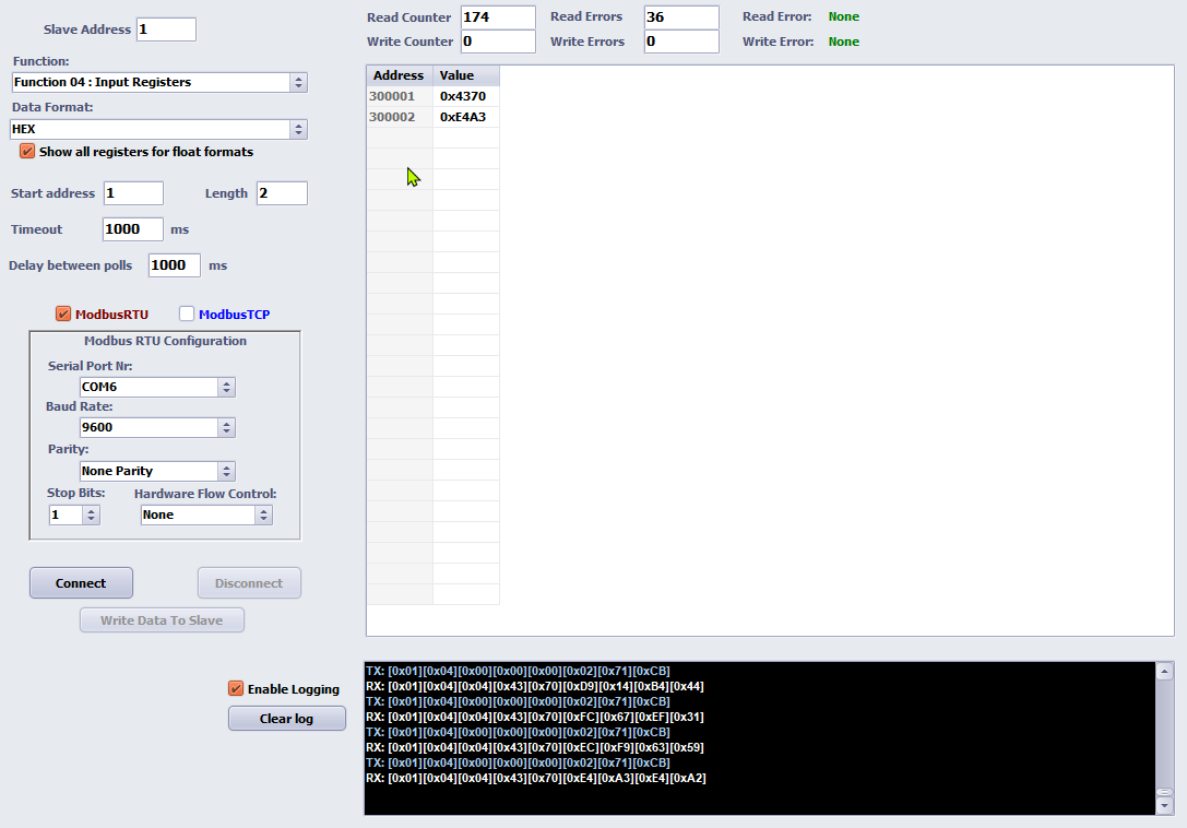

Elektrycznie komunikacja jest sprawna gdyż podczas łączenia licznik wskazuje ikonę słuchawki oraz podłączenie "śledziem" modbus - usb również wskazuje na prawidłową komunikację, mam to przetestowane.
Niestety dalsze działania, skomunikowania tego z esp nie dają efektów. W programach na PC często jest zaznaczenie "float swapped" co to oznacza?
Pewnie oznacza to iż masz odczyt z przecinkiem albo bez.
Link do komentarza
Share on other sites
Że dwie "połówki floata" są zamienione miejscami 😉
Jeżeli dobrze pamiętam

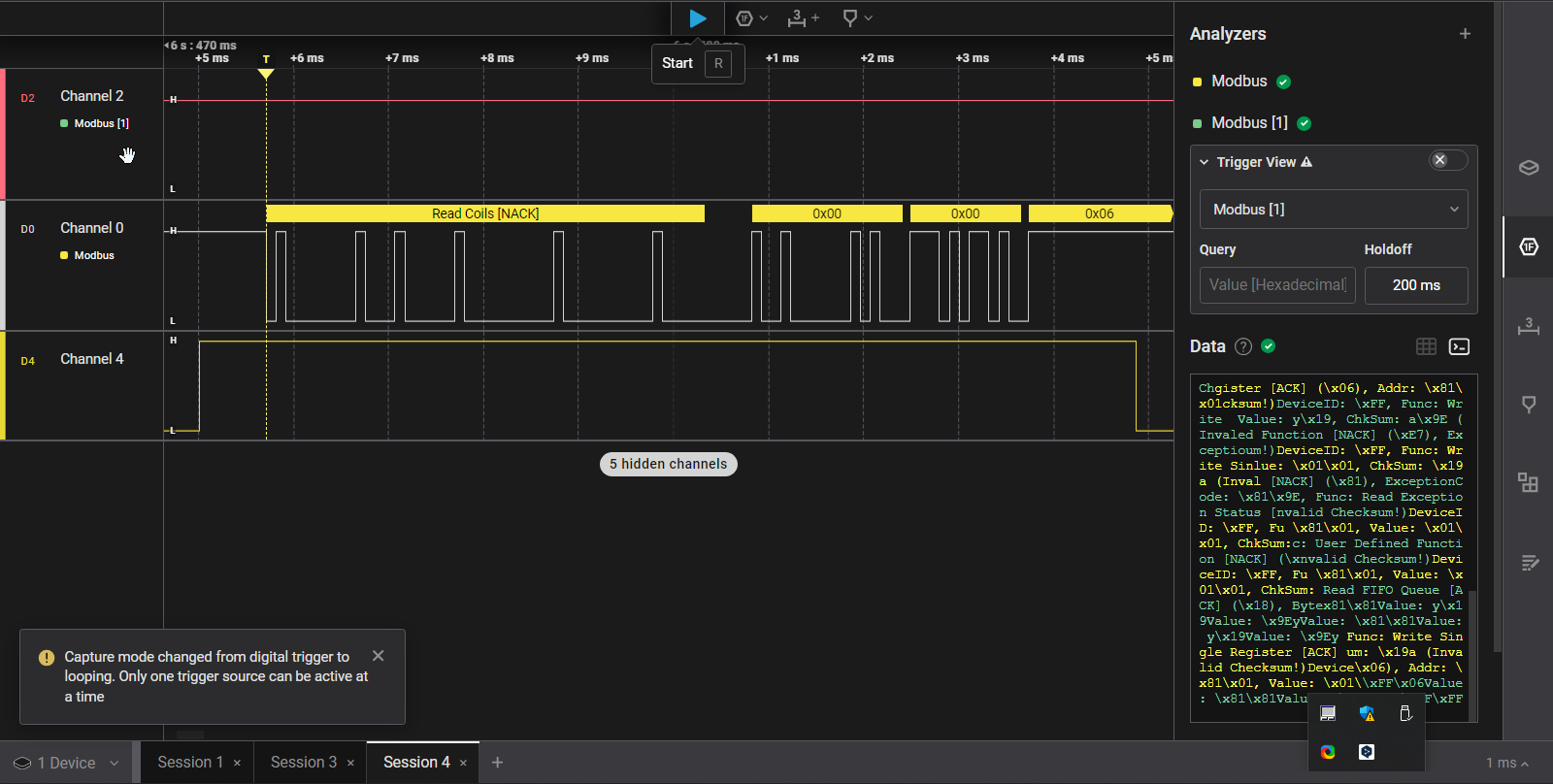

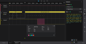

Podłączyłem analizator tx rx i de
Przełączenie enable występuje 200us przed zakończeniem nadawania TX prędkość 9600
Link do komentarza
Te stracone bity to reszta CRC to może wpływać na odczyty z licznika
Link do komentarza

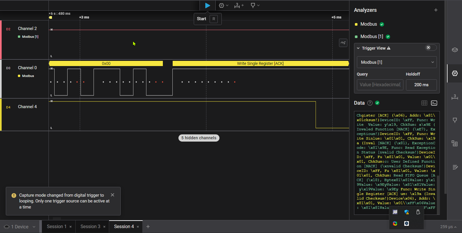

Zmagań ciąg dalszy, ze względu na brak lepszych pomysłów powołałem do życia osobny task do sterowania pinem DE
static void dectrltask(void * arg)
    gpio_reset_pin(GPIO_NUM_15);
    gpio_set_direction(GPIO_NUM_15, GPIO_MODE_OUTPUT);
    RESET_DE;
    	while(1)
    		vTaskSuspend(detask);
    		vTaskDelay(pdMS_TO_TICKS(10));
    		RESET_DE;
Task ma trywialne zadanie, po wybudzeniu ma odczekać 10ms, ustawić stan niski na pinie DE i pójść spać. Przebiegi z analizatora wykazują że sterowanie przepływem danych mieści się w czasie wysłania bufora więc tu mam pewność co do tej kwestii. Pytanie czy takie przedwczesne uruchomienie nadajnika RS486 nie przysporzy mi innych problemów ale że póki co mam tylko jedno urządzenie, zostawiam to do testów jak jest.
Widać że stan wysoki utrzymuje się do końca wysłania bufora. Na testy powinno to wystarczyć

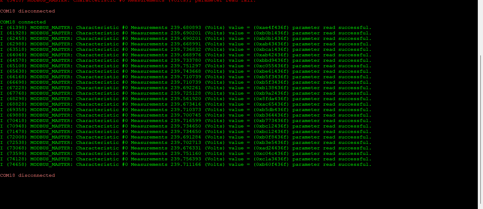

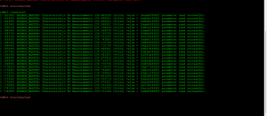

Jest postęp, otrzymuję już prawidłowe dane z licznika. Póki co w HEX prawdopodobnie większość odczytów które miałem (wcześniej) były w porządku, musiałem jednak poświecić nieco czasu na zrozumienie działania deskryptora. Espressif nie ułatwia zadania swoimi przykładami, są nazbyt rozbudowane. Poniżej odczytane wartości rejestru napięcia L1 - N
I (2128) MODBUS_MASTER: Characteristic #0 Measurements  (Volts) value = (0x7f854371) parameter read successful.
I (2658) MODBUS_MASTER: Characteristic #0 Measurements  (Volts) value = (0x896d4371) parameter read successful.
I (3188) MODBUS_MASTER: Characteristic #0 Measurements  (Volts) value = (0x7ca94371) parameter read successful.
I (3718) MODBUS_MASTER: Characteristic #0 Measurements  (Volts) value = (0x70e44371) parameter read successful.
I (4268) MODBUS_MASTER: Characteristic #0 Measurements  (Volts) value = (0x6c924371) parameter read successful.
I (4798) MODBUS_MASTER: Characteristic #0 Measurements  (Volts) value = (0x5a8b4371) parameter read successful.
I (5328) MODBUS_MASTER: Characteristic #0 Measurements  (Volts) value = (0x63574371) parameter read successful.
I (5858) MODBUS_MASTER: Characteristic #0 Measurements  (Volts) value = (0x5df54371) parameter read successful.
I (6388) MODBUS_MASTER: Characteristic #0 Measurements  (Volts) value = (0x5df54371) parameter read successful.
teraz wystarczy tego HEXa przerobić na format strawny dla ludzkiego oka, mogę to zrobić ręcznie (rzutowania, przesuwania itd) lub skorzystać z wbudowanych narzędzi z przykładowego kodu co mam zamiar uczynić. Jeszcze screen z programu PC do analizy modbus odczytane napięcie to około 240V tyle jest teraz u mnie.
Cieszy mnie to bo mając nawet surowe dane z tego licznika mogę z tym zrobić co się mi podoba.
EDIT: drobna uwaga dotycząca narzędzi... do podglądu danych używam klona saleae z programem Logic2 urządzenie mam wpięte na TX RX o czym pisałem wyżej, gdybym od razu ustawił dekoder na "serial" być może już wczoraj wiedziałbym że przekazywane dane są w porządku. Niestety użyłem dekodera modbus (być może w sposób niewłaściwy) przez co dane zbierane przez analizator były błędne. Taka to nauczka na przyszłość

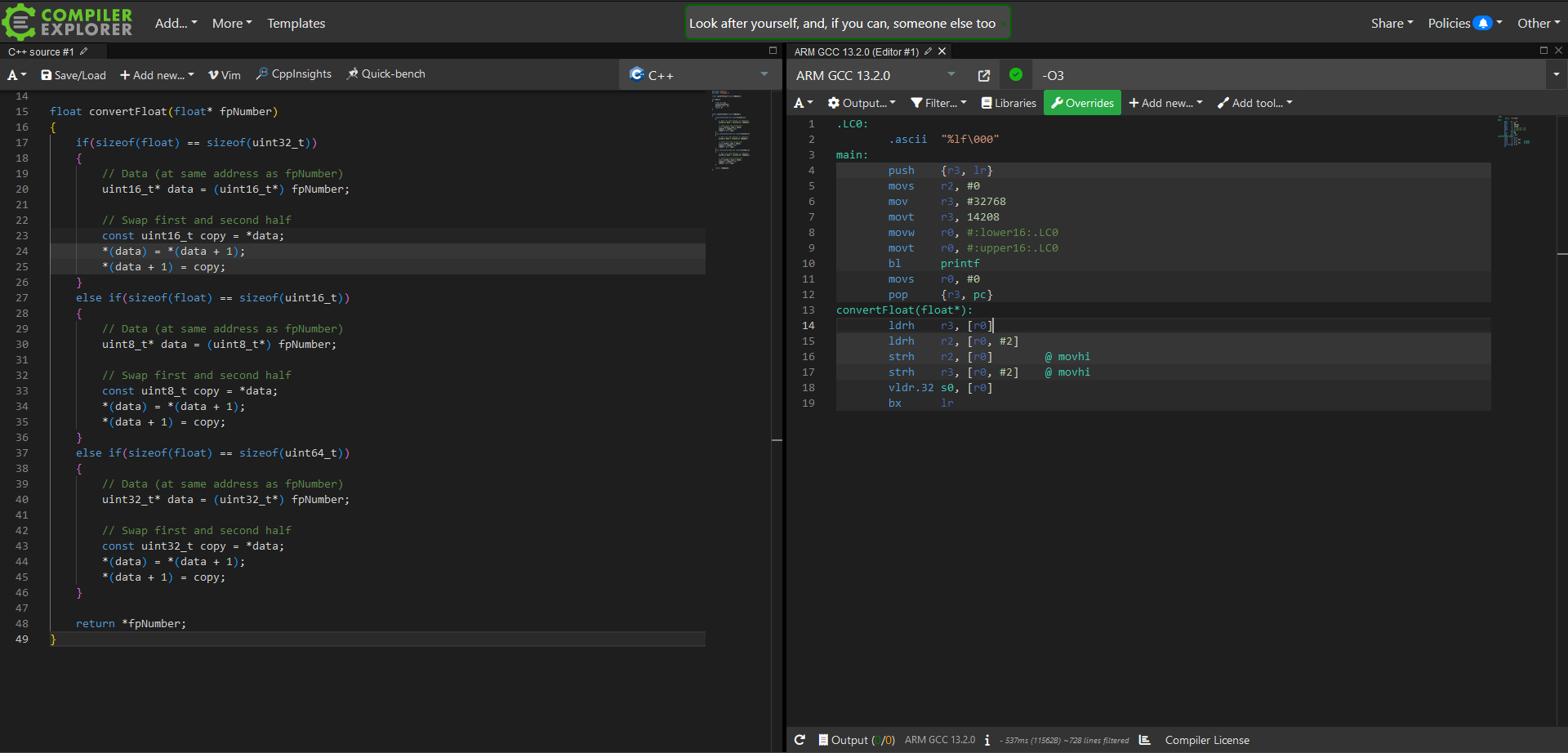

#include "inttypes.h"
float convertFloat(float* fpNumber)
	if(sizeof(float) == sizeof(uint32_t))
		// Data (at same address as fpNumber)
		uint16_t* data = (uint16_t*) fpNumber;
		// Swap first and second half
		const uint16_t copy = *data;
		*(data) = *(data + 1);
		*(data + 1) = copy;
	else if(sizeof(float) == sizeof(uint16_t))
		uint8_t* data = (uint8_t*) fpNumber;
		const uint8_t copy = *data;
		*(data + 1) = copy;
	else if(sizeof(float) == sizeof(uint64_t))
		uint32_t* data = (uint32_t*) fpNumber;
		const uint32_t copy = *data;
		*(data + 1) = copy;
	return *fpNumber;
Jakoś tak, każdy ogarnięty kompilator powinien usunąć else, a potem całkowicie wykasować pętlę.
Ew. możesz przenieść returna do warunków i jak nie wejdzie do żadnego to wejść do FaultHandler(); Wtedy będzie najlepiej 😉
void convertFloat(float* fpNumber)
		*(data + 1) = copy;
		return;
		*(data + 1) = copy;
		return;
		*(data + 1) = copy;
		return;
	FaultHandler();
Wszystkie warunki są obliczalne podczas kompilacji, więc optymalizacja kompilatora powinna załatwić problem 😉 Mało prawdopodobne, by float nie był 32-bitowy, no ale safe code to safe code... xD
