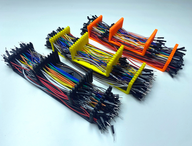

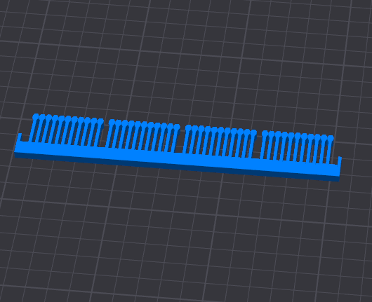

@Leoneq Bardzo dziękuje! W tym momencie nie kleje już płyty, bo prawie wszystko dobrze się drukuje. Ale jak drukują się takie małe części to wszystko się odkleja... Przykładowo tutaj jest model segregatora przewodów:
Jak drukują się te drobne górne elementy (o te:)
To wszystko się odkleja. Czego to wina?
A to musiałbym wiedzieć w jakiej orientacji są drukowane, z czego, itd.
Bo to akurat wygląda jakby miało być drukowane "na stojąco" więc podstawa powinna dobrze przylegać do stołu. Jeżeli to się odkleja podczas drukowania to prawdopodobnie sam wydruk dalej słabo się trzyma, a że to jest bambu które powinno działać, obstawiałbym złą kalibracje stołu (nie samo poziomowanie, a odległość dyszy od stołu - z offset).
Przynajmniej tyle mi mówi moja kula..

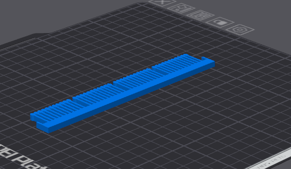

Faktycznie, podałem za mało informacji i dałem też zły model.😅 Chodzi o to że jak drukuje z PLA drobne modele (bardzo bardzo małe) to wszystko się odkleja. Drukuje to się w ten sposób:
obraz.thumb.png.0dec48bbaa64301f1da4e708ae29bc89.pngobraz.thumb.png.a40400df867a08aa1a7d05a63c2de1cb.png
Nie wiem, to chyba nie wina temperatury, bo dysza ma 220°C a stół ma 57°C. To chyba dobre temperatury
Edytowano przez BeeKeyPro
Tak, temperatury są dobre (chociaż PLA to zwykle 200 stopni). Sprawdź czy na Z0 i na środku stołu możesz pod dysze wsunąć kartke (stół i dysza rozgrzane). Jeżeli przesuwasz ją bez oporu, to znaczy to że stół jest za nisko. Nie jestem pewien które bambu masz dokładnie bo te lepsze mają automatyczną kalibracje, no ale kombinuj - ostatecznie można zwalić wine na kiepski filament, albo wilgoć, kupić hegrona i tyle.
Przy bambu to kartka raczej nie, automatyczne poziomowanie lepiej. Możesz też birm odchaczyć. Przy małych obiektach to typowy problem...
Edytowano przez AntekBezak
Czyli jednak dalej żyje w poprzedniej epoce, jak już nawet kartka papieru sie nie przydaje...
To co mi przychodzi do głowy to jedynie kiepski filament w takim wypadku, jeżeli stół jest poprawnie skalibrowany i profile druku są domyślne.

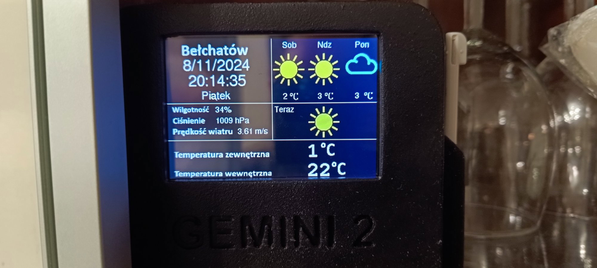

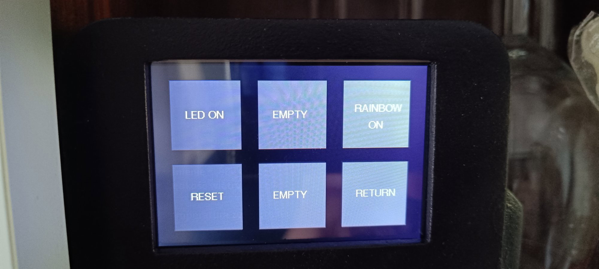

Fajny projekcik 🙂 Mam cos podobnego https://forbot.pl/forum/topic/21809-bezprzewodowa-stacja-meteo/page/3/#comment-184975 ( GEMINI ). Posiadam GEMINI 2 ale to już na TFT . Gemini 1 Jest już zmienione parametrami ( nie jak w linku), odbiera również dane bezprzewodowo. A Gemini 2 powstał we współpracy z @Wiktor2019. Do tego z oświetleniem LED RGB 🙂 oraz wysyłaniem danych na telefon 🙂  W jaki sposób zaprogramowałes chip ? posiadam takie.
