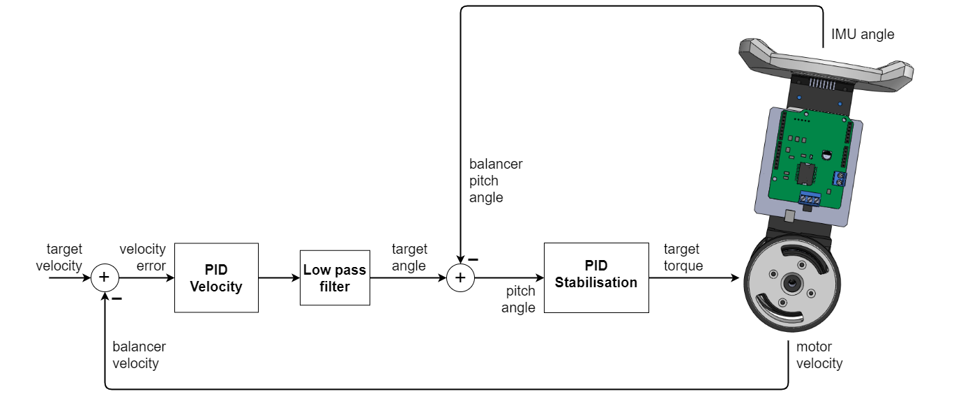

miałbym jeszcze pytanie do bardziej ode mnie zaawansowanych w budowie robotów kolegów. Jak połączyć kontrolę jazdy z użyciem enkoderów z regulatorem PID służącym do stabilizacji pozycji robota (tym już istniejącym). Jaki algorytm zastosować i jak to zrobić w kodzie źródłowym?
Tutaj znalzłem projekt robota, który używa dwóch regulatorów PID połączonych kaskadowo (Velocity PID i Stabilisation PID). Czy to dobry pomysł, i czy są jakieś alternatywne metody?
https://github.com/simplefoc/Arduino-FOC-balancer?tab=readme-ov-file
Hej, czy mógłby mi ktoś wyjaśnić diagram   "Control algorithm" bo nie do końca rozumiem "PID Velocity" - nie rozumiem dlaczego dla tego regulatora wyjściową wielkością  jest target angle?
Moim zdaniem to dobry pomysł; innych, podobnych metod nie znam.
Zauważ (na swoim robocie lub na licznych filmikach), że poruszający się robot nie znajduje się w pozycji pionowej, ale jest lekko pochylony w kierunku jazdy. Im szybciej się porusza, tym bardziej jest pochylony. Możemy tę sytuację odwrócić i wprowadzając do regulatora PID lekkie odchylenie od pionu spowodować ruch robota. A jak ma stać, to wymuszamy odchylenie zero stopni.
Czyli wygląda to tak:
  • Cyklicznie mierzymy prędkość robota (a w zasadzie prędkość wału silnika).
  • Pierwszy regulator PID porównuje ją z wartością zadaną i wyznacza niezbędny dla utrzymania danej prędkości kąt nachylenia
  • Drugi regulator PID tak steruje silnikami, by robot utrzymywał nachylenie wyznaczone przez pierwszy regulator.

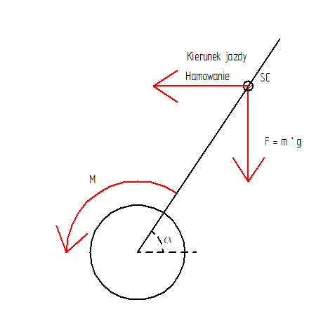

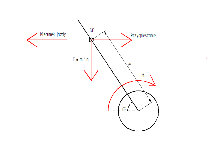

Moim skromnym zdaniem, to nie prędkość decyduje o pochyleniu robota lecz moment obrotowy przenoszony z silnika na koła.
Pozycja pionowa robota jest niestabilna i musi być nieustanni korygowana przez działanie silników. Innymi słowy robot jest cały czas w ruchu. Ruchy są niewielkie i prawie niewidoczne. Aby rozpocząć jazdę robot musi pochylić ramę w kierunku, w którym zamierza jechać, wówczas silniki wytwarzają moment obrotowy M, który jest przenoszony na koła napędowe. Ten sam moment M (na zasadzie reakcji) jest przenoszony na ramę robota. Dodatkowo na ramę robota działa siła ciężkości ramy robota (którą można zaczepić w środku ciężkości SC) oraz bezwładności wynikająca z przyspieszenia jakiego doznaje robot rozpoczynając ruch lub opóźnienia podczas hamowania. Obie te siły wytwarzają momenty obrotowe względem osi obrotu kół. Mamy więc do czynienia z trzema momentami działającymi na ramę robota. W każdej chwili ruchu suma tych trzech momentów musi być równa zeru - inaczej rama by się  cały czas obracała. Zagadnienie z punktu widzenia mechaniki jest dość skomplikowane.
460156702_Robotbalansujcy_p.thumb.png.0df889781e5c1d62fdb68ef0b232fd68.png630024395_Robotbalansujcy-H.thumb.png.8392b321fa7d8bdd4f919fb7f5e9ddca.png
W internecie można znaleźć opis dynamiki takiego robota np. TU lub tu
Edytowano przez Sylba

Cześć,
dziekuję wszystkim za odpowiedzi - niestey nie wszystko jest dla mnie jasne, Czy mógłby ktoś omówić ze mną ten proces sterowania dokładniej bazując na diagramie ze strony WWW, którą wcześniej wspominałem. Oto ten diagram:
1) I tak rozumiem, że "target velocity" to zadana prędkość robota - moje pytanie jak ją wprowadzać? Czy może to być watrość duty cycle dla silnika(uint8_t)? Jak określić kierunek, czy za pomocą znaku liczby. Jak zmieniać kierunek jazdy robota np. skręt w lewo, czy w prawo (sterowanie z modułu Bluetooth).
2) Czy "Motor velocity" - jest to prędkość wału sinika odczytywana z enkoderów? I czy jest ona jako "balancer velocity"podawana na układ odejmujący dla wejści pierwszego PID'a (PID Velocity). Czy na tej wielkości "motor velocity"  są robione jakieś przekształcenia (obliczenia) przed podaniem jej na wejście PID jako "balancer velocity"?
3) Jak są obliczane te prędkości i jak jest np. uwzględniany błąd z silników pobierany z sygnałów enkoderów, gdy silniki nie pracują identycznie.
4) Jak jest ustawiony "setpoint" dla tego pierwszego PID'A
5) "Low pass filter" - rozumiem, że jest to cyfrowy filtr dolno-przepustowy, jakie powinien on mieć parametery?
6) Rozumiem, że "target angle" jest sygnałem wyjściowym z "PID Velocity" - jak powinna wyglądać funkcja mapująca wejściową prędkość dla PID'a na kąt. W jakim zakresie powinna się zmieniać wartośc wyjściowego kąta.
7) Czy "balancer pitch angle" to "IMU angle" - kąt obliczany jak w moim robocie za pomocą MPU6050?
8 "PID Stabilisation" - to już istniejący w moim robocie PID stabilizujący pozycję robota?
Gdyby ktoś mógłby wyjaśnić mi te wątpliwości to bardzo by mi pomogło.
Tak. wprowadzasz ją tworząc instancję regulatora od prędkości jako setpoint
PID pid(&input, &output, &setpoint, Kp, Ki, Kd, DIRECT);
Nie. Silnikiem steruje regulator równowagi.
Kierunek jazdy możemy określać znakiem liczby, ale trzeba zadbać by było to tak interpretowane przez program sterujący silnika. Stosowana przez Ciebie biblioteka to zapewnia. Posiada ona również funkcje turnRight(), turnLeft(), które umożliwią Ci wykonywanie skrętów na podstawie danych otrzymanych przez Bluetooth.
Jest to prędkość wału, ale musisz ją wpierw obliczyć na podstawie impulsów enkodera. Jest ona podawana na wejście pierwszego PID jako wartość bieżąca (zmienna input).
Różnice nie powinny być duże, można przyjąć, że oba silniki pracują identycznie, najwyżej robot nie będzie jechał dokładnie po linii prostej. Można ewentualnie korygować duty cycle jednego silnika współczynnikiem dobranym doświadczalnie. Lub zrobić osobny tor sterowania dla każdego z silników.
Prędkość zadaną przesyłasz przez Bluetooth i zapamiętujesz w zmiennej setpoint regulatora prędkości
Dużo zależy od sposobu obliczania prędkości robota i od tego czy mogą się tam pojawiać jakieś niespodziewane piki. Na początek bym ten filtr olał.
Wartość wyliczy regulator PID. Jest to właśnie jego rola, by tak dobrać kąt, żeby utrzymać zadaną prędkość.
Odpowiedzi na 7) i 8).   Tak.  Tak.
  • Pomogłeś! 1
