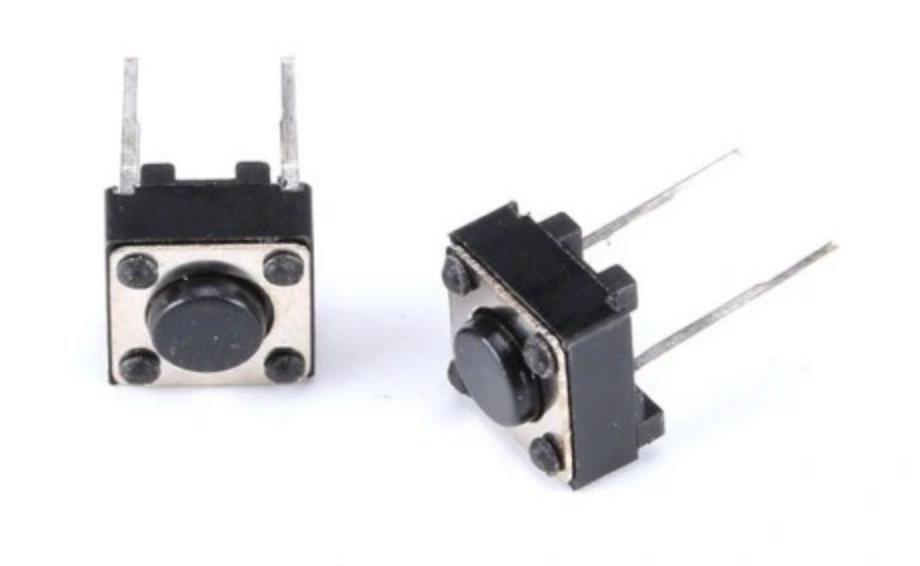

Jest natomiast jeszcze jedna sprawa, o której zapomniałem - potrzebuję również podłączyć przycisk, którym będę mógł zresetować pamięć stałą. Na allegro widzę np coś takiego z 2 nóżkami (chyba jedno do GPIO a drugie do GND) tylko znowu się pojawia pytanie jak to przymocować do obudowy. Mogę wiadomo znowu wziąć to pod uwagę i wydrukować dedykowane miejsce, ale wydaje mi się ten problem strasznie oklepany i chyba powinno być mnóstwo gotowców, prawda? Mógłbyś mi proszę wyjaśnić czy błądzę bez sensu i lepiej od razu projektować swoją obudowę?

To pisałem w kontekście drukowania obudowy, można tak zwymiarować model że płytka wejdzie na styk w swoje gniazdo. Co do microswitchy - będziesz musiał je wlutować w kawałek płytki na przykład uniwersalnej i tę płytkę przykręcić do obudowy to chyba najprostszy sposób. Czemu chcesz resetować pamięć stałą?
