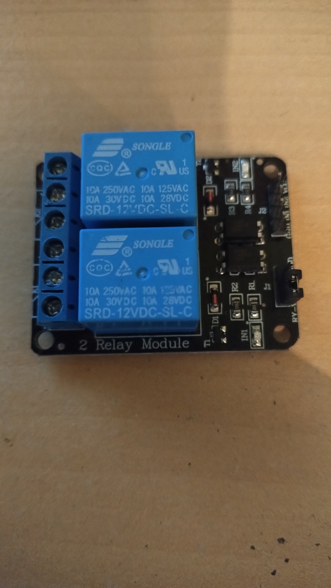

nie na 12vdc, zdjęcie pierwsze z google dałem

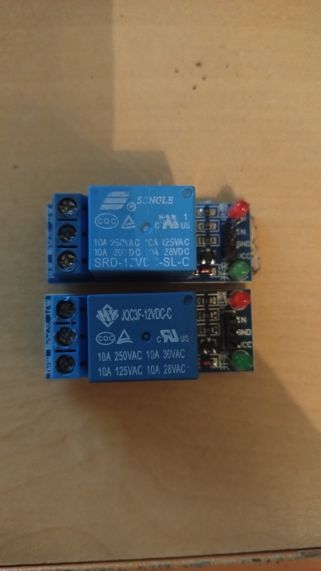

Daj najlepiej z bliska zdjęcie tego co masz, żeby nie spalić...
4 minuty temu, galik19871987 napisał:
tylko tam jest jakaś zworka. mogę podłączyć, tylko jak ta zworka ma być?
Zworka jest po to żeby podłączyć osobne zasilanie...coś mi się zdaje że te przekaźniki masz na 5v😉

@galik19871987 , a na tym kodzie migają ci w ogóle zielone diody w odrębnych przekaźnikach? Jedna powinna świecić, druga nie, później na odwrót, na koniec obie świecą (sterowanie stanem niskim). Jeżeli nie, to zmierz napięcie na pinach 6 i 7 w arduino względem gnd.

@galik19871987 , krótko mówiąc - dziwne dziwy. 50V? Skąd? Dobrze ci multimetr pokazuje? Na nowe arduino wgraj kod testowy, do niczego nie podłączaj, sprawdź napięcie na pinach 6, 7 (względem pinu gnd) czy zmienia się po 2 sekundach.
Przekaźniki też posprawdzaj odrębnie, zasilanie 12vdc podajesz normalnie, a pin sterujący łączysz z gnd (stan niski). Nie podłączaj nowej elektroniki bez upewnienia się, że reszta działa ok.
Oba (in i gnd do gnd; nie pomyl z vcc), zaświeci się zielona led. Odłączasz in - led gaśnie. Przy okazji sprawdzasz multimetrem com-nc i com-no (przejście, np. pipczykiem, omomierzem). Wątpię, że pomiędzy pinami 6, 7 i gnd w arduino jest 50v, może multimetr cię oszukuje.
