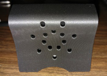

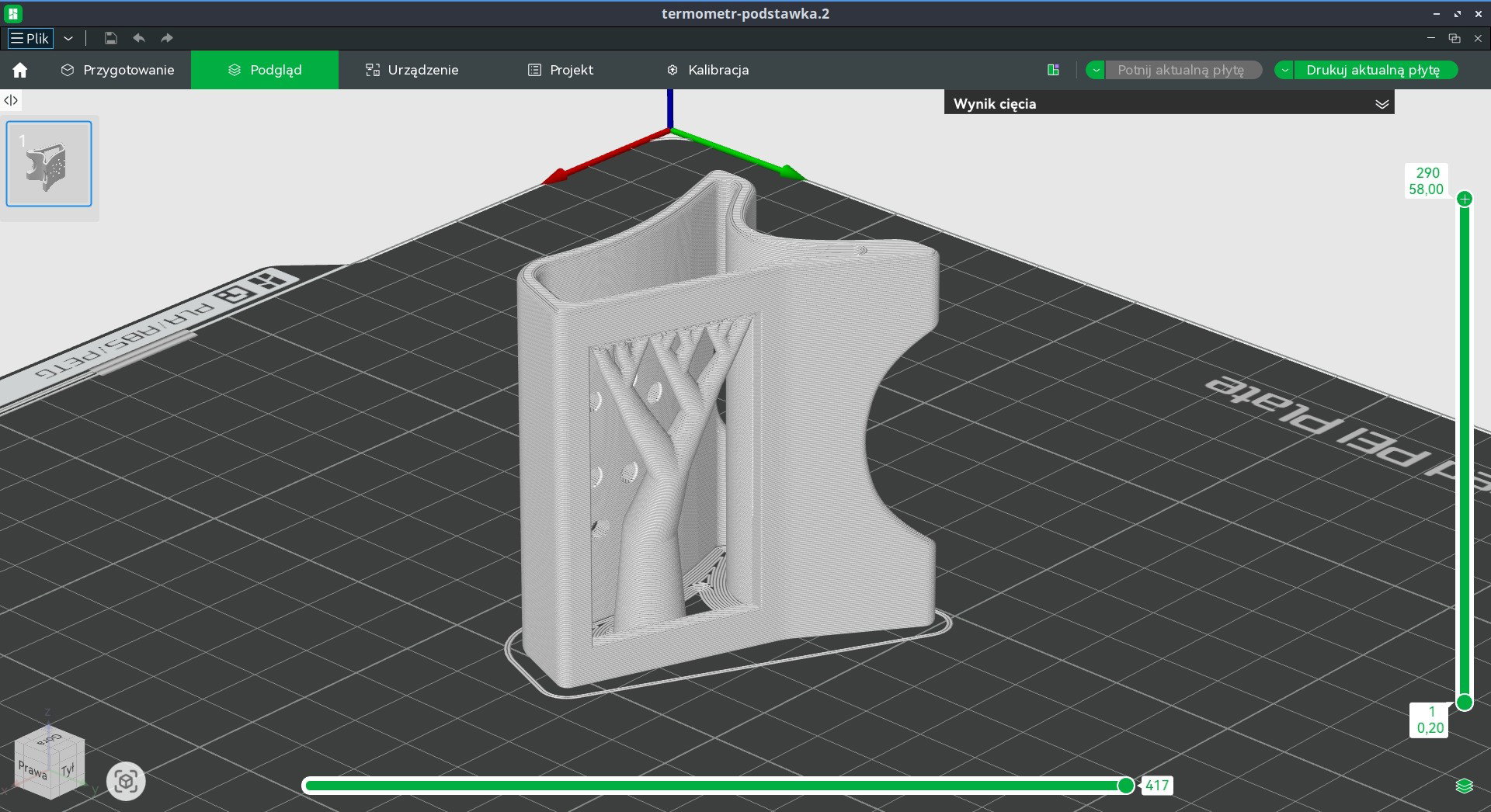

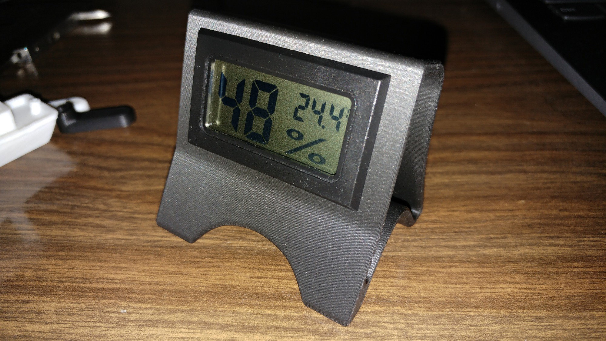

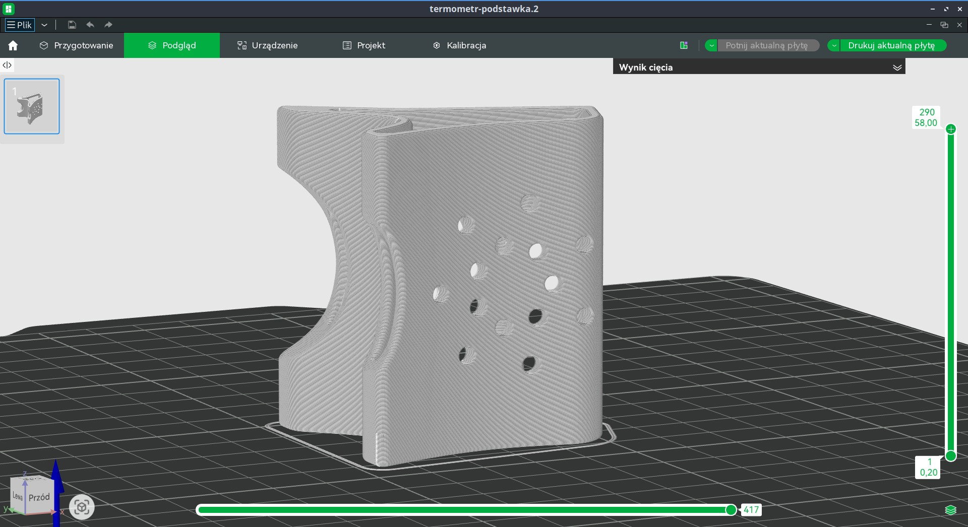

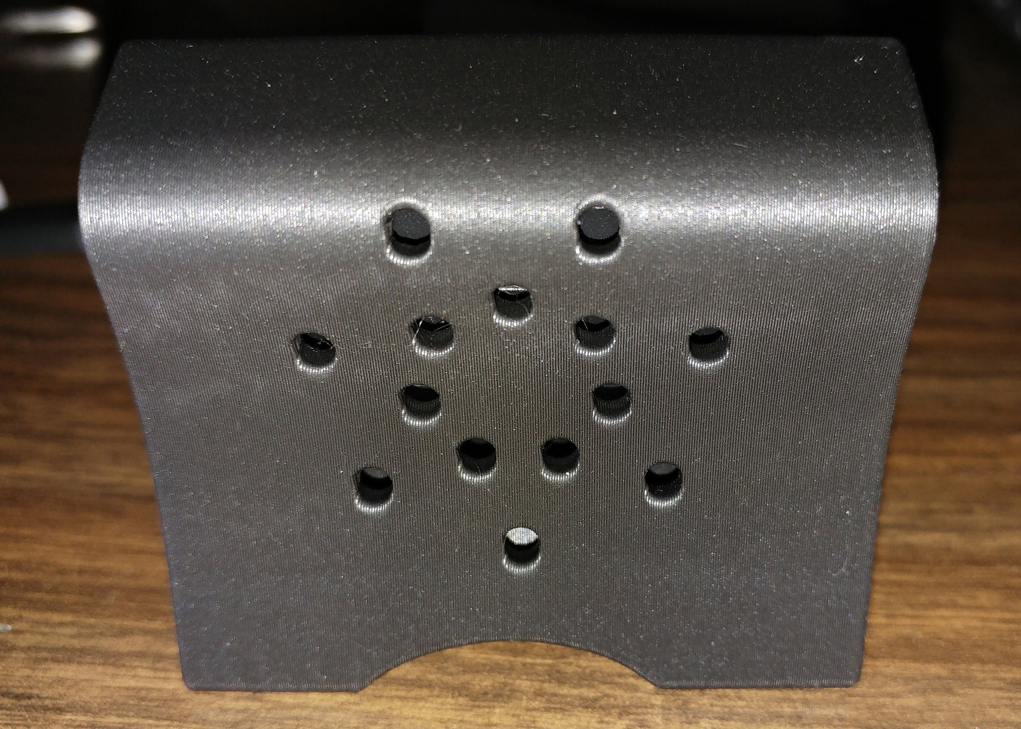

Jako zieluny w temacie druku też szukam wskazówki. Wydrukowałem takie cuś do termometru, otworki z tyłu powstały dla picu. Filament "Polymaker Polyterra PLA", miało być 210*C, ale dla chwały wujenki ustawiłem 215*C, prędkości ścian zewnętrznych 40 mm/s, ogólnie reszta nie przekroczyła 70 mm/s. Wydruk jak na pierwszy z tego filamentu wyszedł całkiem spoko, ale, no właśnie - otwory. W projekcie są okrągłe i mają fazę krawędzi po łuku, a realnie wyglądają na bardziej płaskie jajka, szczególnie od strony "sufitu". Czyżby jednak temp była za wysoka, a może inny parametr, czy po prostu w tej pozycji drukując już tak będzie? Pionową pozycję wybrałem ze względu na ułożenie warstw i najmniejszą liczbę potrzebnych podpór.
