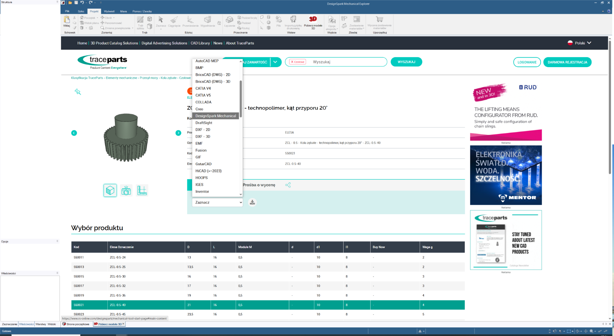

@Sylba powiedz mi jak mam w tym tracę znalezdz NORMALNE koła zębate bo mnie szlak trafi zaraz...😁 No szukam normalnych spur gear to jak później wybieram z listy to mi wyskakują same zębatki z kilkoma zębami tylko...te takie nie pełne...🤬
3 minuty temu, miro88 napisał:

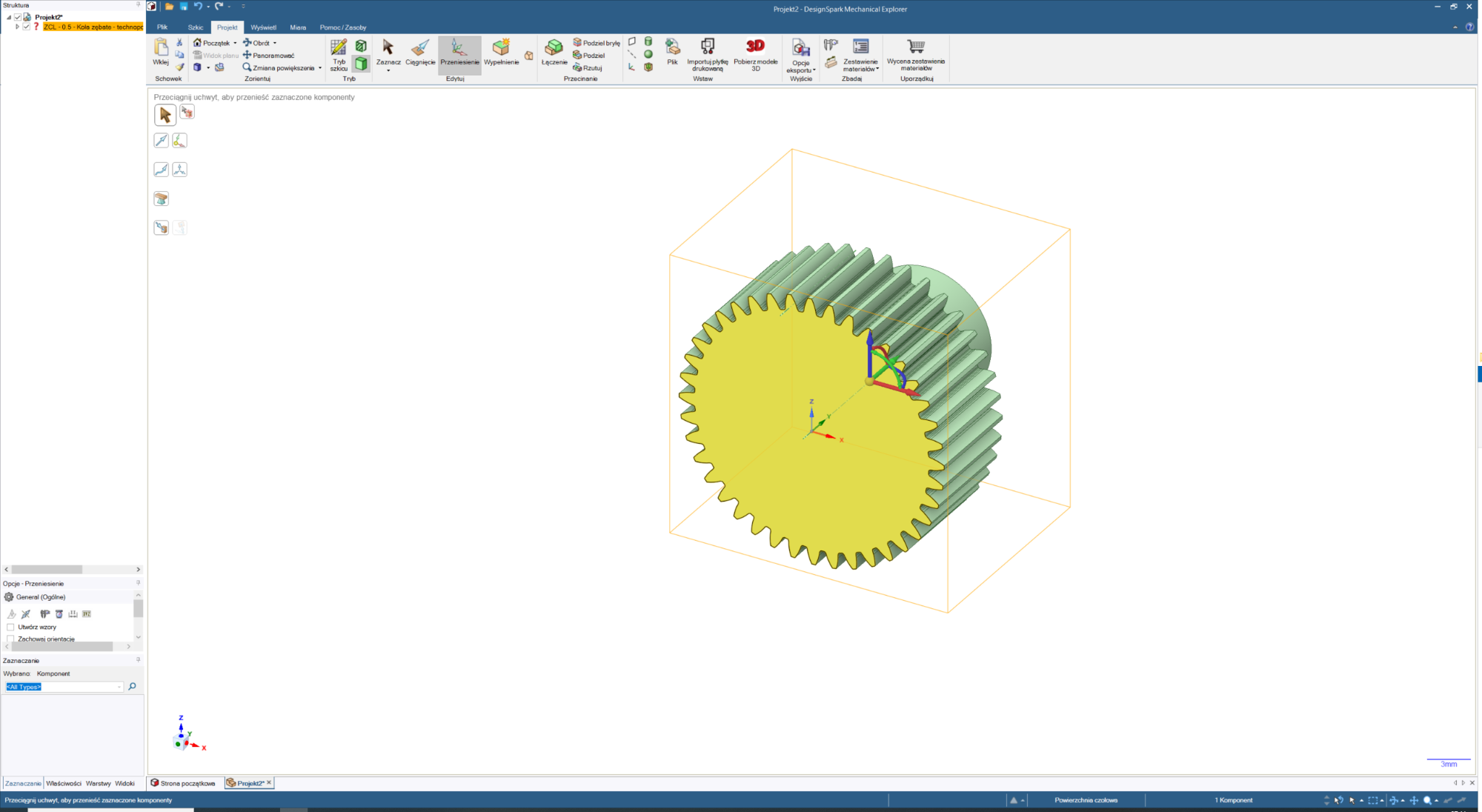

165780083-57-550021.zip - a to nie pasuje?
Wypełnić się nie da w DSM?
Ale to jest jedna konkrentna zębatka a ja chcę obadać różne moduły zęba z różną ilością zębów
Przede wszystkim ustaw sobie menu w języku polskim.
Wybierasz przekładnie zębate czołowe, nie zębatki. Potocznie zamiast koło zębate używane jest określenie zębatka, a to nie to samo.
Pokaże się lista dostępnych części np. taka z kołami o module 0,5 i różną ilością zębów.
Z listy wybierasz co potrzebujesz i gotowe.

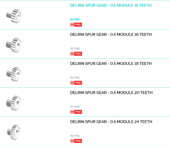

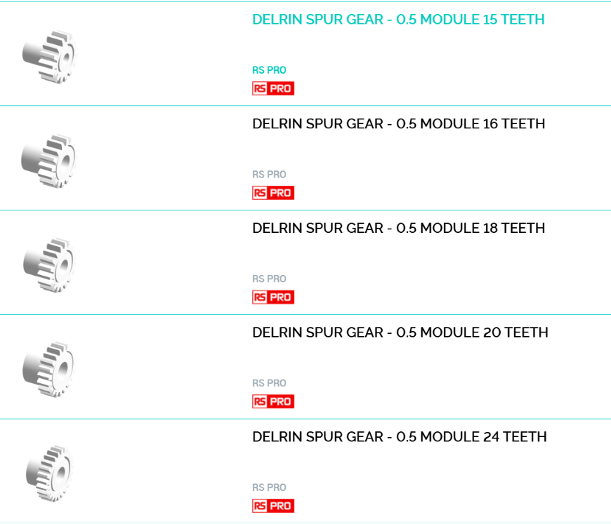

Cały problem polegał na tym że jeśli wpisałem np "spur gear module 2" to na grafikach miałem eleganckie koła zębate czołowe, a jak tylko z tabeli wybierałem o innej ilości zębów to pojawiały się koła czołowe niepełne, mimo iż były podpisane jako np 20 teeth...🤔 Strasznie mnie to irytowało, ale już tam pomału wybierałem innych producentów i coś tam znalazłem co mnie interesuje...
