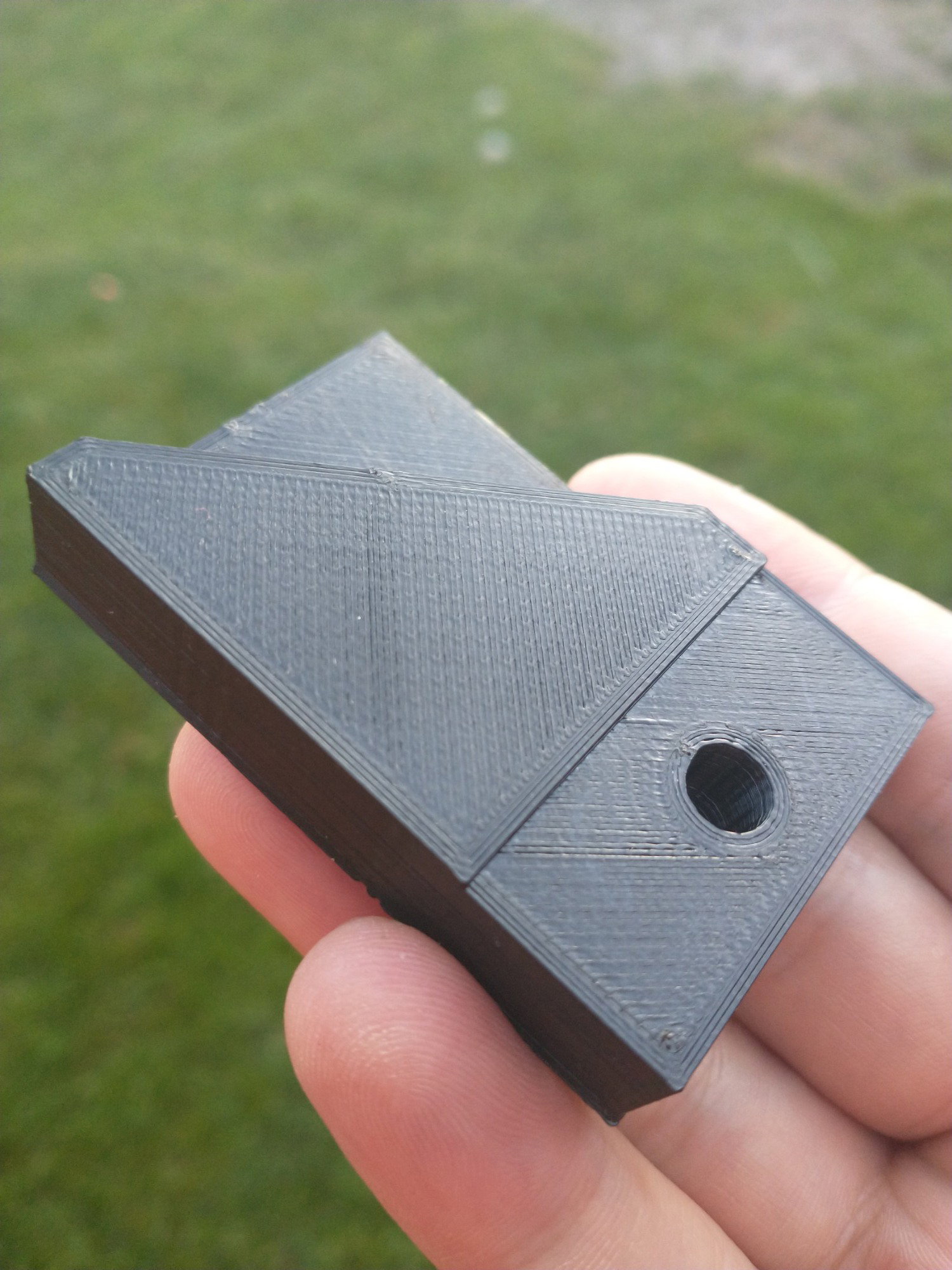

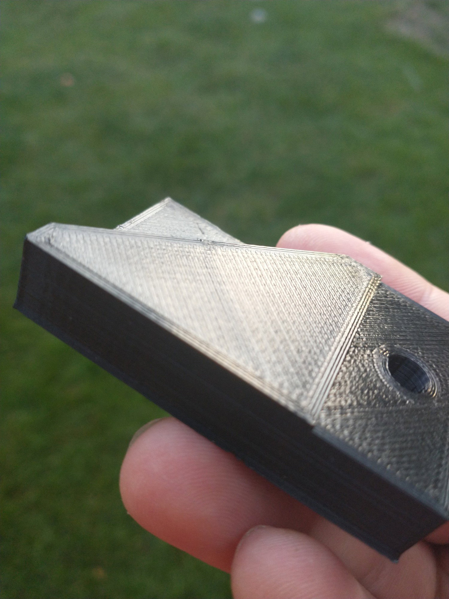

PetG...tzn trochę znać przejścia, ale są dużo mniej widoczne i wyczuwalne na ostatniej warstwie niż z PLA którego drukowałem...dysza jakby bardziej rozsmarowuje materiał przez co efekt lepszy
Choć na pierwszych warstwach wygląda to dużo gorszej...robi się dużo takich nadmiarowych bąblow zwłaszcza w miejscach w których dysza zaczyna lub kończy
  • Lubię! 2
21 minut temu, orb777 napisał:
@farmaceuta, a co zmieniłeś oprócz suszenia? To szary sunlu petg?
Czarny...jedynie co mi nie odpowiada to to że zarówno czarny jak i biały kolor są dosyć błyszczące...wolę mat, na zdjęciach tego tak nie widać bo już późno było jak robiłem
Dla porównania biały z rosa3d jest bardziej biały i matowy...ten sunlu przy nim wygląda troszeczkę transparentnie

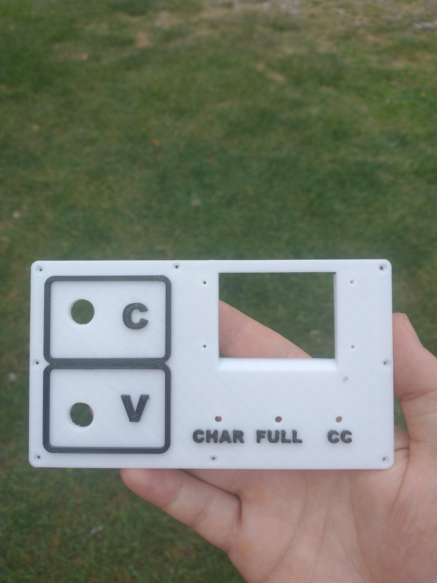

@farmaceuta, no pikne Andżeju. Pewnie czaiłeś się tam przy drukarce, żeby zarzucić czornym filamentem.
Generalnie nie siedziałem przy drukarce, a tylko ustawiłem sobie powiadomienie żeby mi tel przypomniał 15 min przed końcem...jedyny błąd jaki popełniłem to dałem za grubą warstwę tych napisów (1.6mm) spokojnie wystarczyło by 3 warstwy po 0.2mm...wtedy napisy były bardziej "konturowe", takie ostrzejsze, ale i tak jestem zadowolony 👍
Można spróbować wydrukować w miejscu napisów rowek o małej głębokości. Później w tym rowku wydrukować napisy w innym kolorze, tak aby uzyskać w miarę płaską powierzchnię. Nie wiem jak wyszło by to w praktyce.
  • Lubię! 2
Też o tym myślałem...a konkretnie o tym żeby zrobić rowki i napisy osobno z drobnym offsetem i wkleić...też by było, no ale mi kompletnie nie przeszkadza to że napisy wystają więc jest jak najbardziej ok👍 tylko tyle że na przyszłość wiem że 2-3 warstwy zupełnie wystarczą, przynajmniej w tych kolorystykach
Całkiem dobrze 😉
