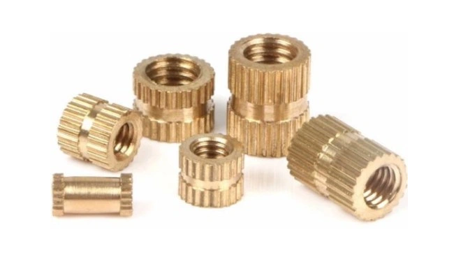

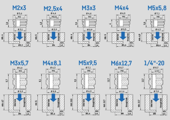

Jeśli myślisz o stosowaniu insertów ( albo jako rzecze @_LM_ - "wtopek mosiężnych" 😀 ) to zwróć uwagę, że możesz je :
1. osadzać na kleju - prosty montaż ( poxipol sprawuje się całkiem nieźle ) albo
2. na gorąco - trochę więcej kombinacji i zabawy ( hotair jest przydatny - podgrzewam inserta i ... już )
Rysunek z wymiarami może być pomocny ale nie traktuj go jako ostatecznej wyroczni 😉.
Edytowano przez keram167
  • Pomogłeś! 1
@farmaceuta zgodnie z obietnicą dla M2:
module dhole(len)  // dolna dziurka
    cylinder(d=2.4, h=len-3);
    cylinder(d=1.7, h=len+0.1); // z lekkim zapasem
module uhole(len) // górna dziurka przelotowa
    translate([0,0,-0.1]) cylinder(d=2.4, h=len);
    translate([0,0,len-1]) cylinder(d1=2.4,d2=6.4, h=2); //z zapasem
difference() {
    translate([-10,0,0]) cube([20,10,6]);
    translate([0,0,1]) dhole(5);
color("yellow") translate([0,0,7]) difference() {
    translate([-10,0,0]) cube([20,10,2]);
    uhole(2);
I w efekcie coś takiego:
A jeszcze co do insertów - ja stosuję coś takiego:
Nic nie trzeba podgrzewać, po prostu wkręcam śrubę a to coś ładnie wgryza się w PLA 🙂
  • Pomogłeś! 2

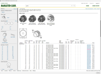

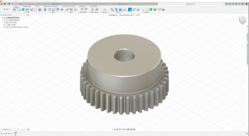

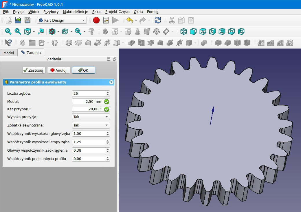

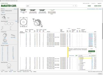

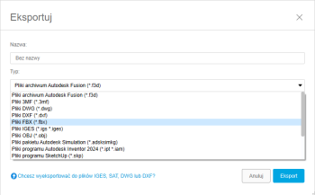

Panowie ma ktoś jakiś patent na tworzenie prostych kół zębatych o danym module i ilości zębów??? Jest pełno kalkulatorów on-line które po wprowadzeniu danych generuje gotowy plik (STL/dxf/SVG/step itp) niestety problem w tym że w wersji free DS Mechanical nie da się importować tych plików...😭 Chodzi mi tylko o sposób na tworzenie zęba dla danej ilości zębów...matematyczne wzory mnie przerażają 😉
Rozumiem że biblioteka do OpenSCADa nie wchodzi w grę 🙂
