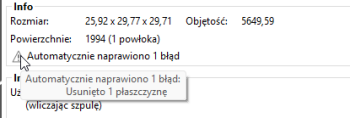

Ciekawe, zrobiłem import tego pliku do fusiona i nie wykrył problemów. Da się go bez problemu otworzyć i działać.

Takie jaja...wczoraj importuje do cury, poziomuje ręcznie bryłę i od spodu jest już dobrze, ale górna warstwa (ostatnia największa) jest podzielona na nie równe pół...🤔 Dziś robię to samo i ostatnia warstwa jest już w porządku...🤔 Coś tam jeszcze działałem w DS Mechanical i w sumie nie wiem co robiło błąd...pewnie CAD...
