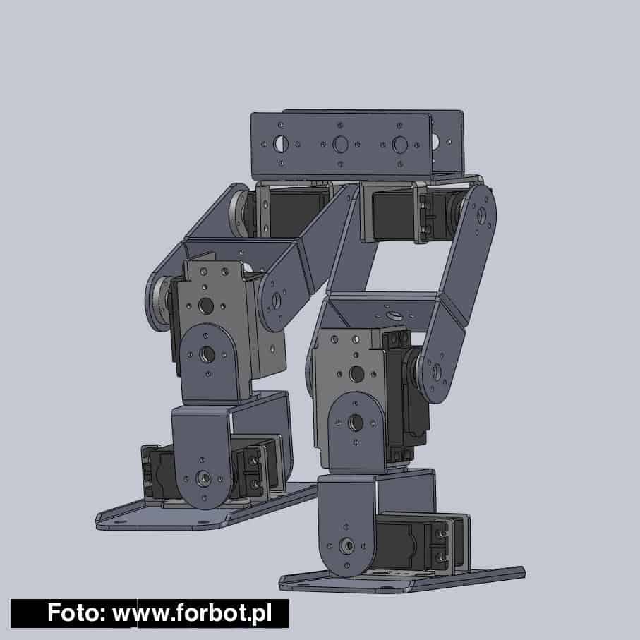

Co sądzicie o czymś takim ? ;>
Obrazek
Brakuje serw w "przegubie biodrowym" 🙂 Samo serwo w stopce nie do końca umożliwi przeniesienie środka ciężkości przy poruszaniu się robota.

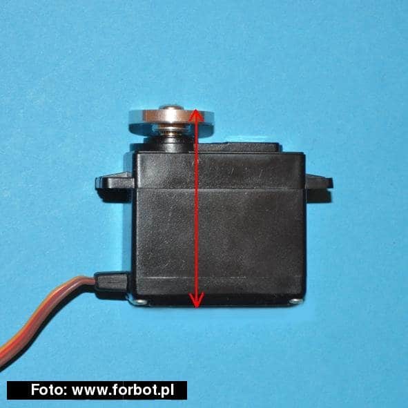

mog123, Ogólnie to są do kupienia takie orczyki i te od SG pasują do MG, ale w komplecie oryginalnie się nie znajdują. Próbowałeś coś na tych serwach zbudować sam, czy tylko sprowadzasz i sprzedajesz tutaj ? 😉 No nie ważne zresztą, ale ostrzegam kolegów przed kupowaniem z Chin super tanich serw TowerPro na eBay'u, te serwa są na prawdę g.... warte i wyrzucicie pieniądze w błoto, ja się już przejechałem na takim oszczędzaniu 🙂.
Różnica w wysokości serwa+orczyk przy orczyku oryginalnym (tym z SG-5010), a przy naszym aluminiowym wynosi około 0,3 mm, a więc różnica chyba pomijalnie mała. Na zdjęciu czerwoną strzałką zaznaczyłem dla pewności jakie długości mierzyłem.
z naszym orczykiem: 44,7 mm,
z oryginalnym orczykiem: 45 mm,

grabo, Da radę to zrobić, to ma być tania stosunkowo konstrukcja, na początek, zresztą zawsze sobie można ją przerobić, dokupić dodatkowe profile i rozbudować według własnego pomysłu. To pokazane przeze mnie wyżej to tylko wersja podstawowa z minimalną ilością serwomechanizmów (6).
Poniżej podaję link do filmiku z podobną konstrukcją:
https://www.youtube.com/watch?v=Lq3iFvB-VAo&feature=related
Ja dostaje je w komplecie od dystrybutora 😉
Coś tam buduję ale to zostanie narazie w tajemnicy 😉
mog123, ok, to co z tymi orczykami? Są ok ? Odnośnie zniżek to dla każdego forumowicza na dzień dobry nie mogę zaoferować żadnych rabatów, nie teraz, a później to zobaczymy... Natomiast odnośnie rabatów przy większym zamówieniu to zawsze się można dogadać 😉, np. powyżej 5 szt. 5%, powyżej 10 szt. 10%, powyżej 15 szt. 15%, łatwo zapamiętać 😋.
No, chyba nawet będą ok 😉 Jeśli dasz te 20% zniżki to wezmę 20 sztuk!😉 (ale dopiero w grudniu bo czekam na stypendia 🙁 )
Wracając do tych profili aluminiowych, to ze wstępnych informacji zestaw widoczny na zdjęciu (bez serwomechanizmów i orczyków aluminiowych), zawierający wszystkie profile, łożyska i śruby, będzie kosztował jakieś 300 zł brutto.
Profile te pasują do wszystkich standardowych serwomechanizmów firmy TowerPro, z oryginalnymi orczykami (kółka, jak te z serwa SG-5010) lub z naszymi aluminiowymi orczykami z gwintowanymi otworami. Mamy już pierwszy zestaw i wszystko pasuje. W przyszłym tygodniu złożymy to w całość i udostępnimy zdjęcia jak to wygląda ostatecznie.
