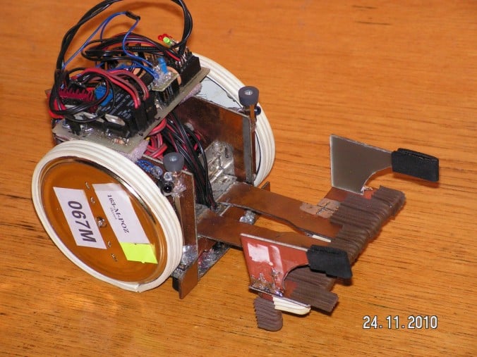

Widziałem na żywo, mogę się wypowiedzieć 😅
Niestety w połączeniu z gęstwiną kabli robot jest przez to po prostu brzydki
Przez grzeczność nie zaprzeczam 😋
Nie widziałem podczas samej walki, ale widziałem filmiki, robot rzeczywiście bardzo się chwieje podczas ataku, ale nie wiem czy celowo, ma fajny algorytm zajeżdżania robotów od tyłu (tak, tak, bierze je od tyłu 😃 ) Z podobnymi robotami radzi sobie całkiem dobrze.
Tylko ja zadałem pytanie: co to jest i do czego to służy? Mnie to 2 giwery przypomina 😃
Czy był on kiedyś podobny do tego z projektu z inwentora?
- 2x CNY70 - awaryjne, więc odłączyłem ich wtyczki od elektroniki
Jak CNY70 uważasz za awaryjne to obczaj sobie TCRT5000 😃

Filmik z pierwszych testów:
tutaj jest jeszcze bardzo podobny, a CNY jeszcze działają 😉
Aktualny filmik:
jakość niestety słabiutka, robiony przy słabym świetle. Z zawodów nie mam filmów, bo jakoś tak to jest, że jak się startuje to się nei myśli o robieniu filmów własnego robota.
Z tym zajeżdżaniem od tyłu było tak, że on się szybko obraca, ale wolno startuje - musiałem mu ograniczyć ze względu na chwianie szybkość podczas szarży (przy obrocie tego problemu nie ma) i roboty, które go nie zauważą i wymijają, on atakuje z boku.
Zresztą program to ciekawostka: w pierwszym programie użyłem tylko tyle pamięci RAM ile potrzebowałem do zrobienia opóźnienia, reszta programu nie korzystała z żadnej zmiennej tylko bezpośrednio sprawdzałem zawartości rejestrów i stany nóżek. Potem trochę się zmienił, ale ogólnie jest bardzo prosty - pomimo praktycznie braku komentarzy po roku potrzebowałem 5 minut aby się połapać w kodzie.
Aktualny kod poniżej, przy okazji każdy może sobie zobaczyć 2 przydatne rzeczy:
- obsługa działającego czujnika na TSOP1736 (jak słuchałem na zawodach to nei takie oczywiste)
- działający, dokładny delay na pętli - u mnie wbudowane w gcc funkcje opóźniające zawsze generują błędy przy kompilowaniu

PS: nie zwinę kodu, widziałem na kilku forach skrypty które to robiły 😋

A ja widziałem 😉 Urodą nie grzeszy 😋 ale był godnym przeciwnikiem ( przegrałem...) 😋 nawet raz obydwoje żeśmy się zawiesili (znaczy roboty) 😉 też mam jakąś walkę więc potem mogę wrzucić (w dobrej jakości) 😉 hehe do zobaczenia na kolejnych zawodach 😎
Link do komentarza
Share on other sites
Miałeś jakieś problemy z sharpem? Nie jest przypadkiem tak, że trochę za szybko się krecisz? Co za tym idzie, nie możesz wycelować w przeciwnika? Popracuj nad estetyką kodu 😉
Link do komentarza
Powiem tak: więcej problemów wynika z tego, że mu sie unosi przód niż z tego, że się kręci.
No, ale robot ma wyraźny problem, żeby wycelować w przeciwnika.
A kod jest przecież bardzo czytelny, nie wiem o co Ci chodzi 😋
Żartujesz prawda? 🙂
Link do komentarza
Nie żartuję. Co tutaj jest nieczytelnego? Przyznaję, że w paru miejscach brakuje wcięć i w kilku zostały resztki początkowego kodu, ale poza tym jest moim zdaniem bardzo czytelny.
