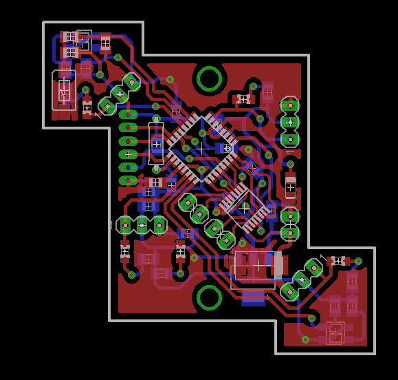

Chwilowo projekt jest zawieszony, musze zrobić małe zamówienie z hobbykinga, potem zamawiam PCB, na której będą płytki do dwóch robotów, w tym właśnie do tego. Wprowadzam zmiany w projekcie, tj. wywalam SFH5110 i diody IR, zamiast nich będą małe Sharpy - GP2Y0D810Z0F (10cm). Ze zmian to jeszcze inny driver, z TB6612 zmiana nastąpiła na TB6552, oraz całość elektroniki zostanie umieszczona na dolnej płytce, na górnej przykręcone będą tylko silniki, dwa Sharpy i akumulator. Mechanicznie - konstrukcja bez zmian, kształt ten sam. Może jutro zamieszczę schemat i nowy wzór PCB 😉
EDIT:
Zamieszczam schemat i obraz płytki;)
Pozdrawiam 😉

Czemu wybrałeś sprzętową eliminację zakłóceń przycisku? Akurat w microsumo moim zdaniem bardziej by się opłacało robić to programowo. Płytka bardzo mi się podoba.
