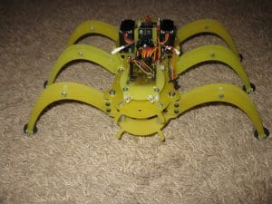

Mam czarny laminat jeszcze który jest trudny do zdobycia.
Myślałem że pyknę prototypa na tanim żółtym a kolejna wersja pójdzie w czarnym.
Okazało się ze prototyp nie ma błędów i nie będzie poprawek więc taki już pozostał.
Bardzo mi się podoba 😉 Czemu piszesz, że jest strasznie wolny? Jak to przeczytałem bałem sie oglądać filmik. Po jego obejrzeniu stwierdziłem, że demonem prędkości nie jest, ale do powolności bardzo wiele mu brakuje.
Narobiłeś mi apetytu na takiego Hex-a 😃
Nigdy bym nie przypuszczał że można zrobić 6-nogiego pająka na 3 serwach - pomysłu i konstrukcji gratuluje. Jeżeli chodzi o szybkość to porównaj go sobie z robotami u których jeden krok trwa 3 sekundy 😃 Nie myślałeś o zastąpieniu laminatu pleksi?, taką choćby 2 mm - można zamówić wycięcie laserowe lub wyciąć bardzo dokładnie samemu jeżeli ma się taką małą szlifierkę dremela (od szablonu)
Hexor, Hexapod Pololu: http://www.pololu.com/docs/0J42 , na forum w projektach jest rama do takiego robota.
Robot nie jest wolny, ale nie widziałem hexapodów z szybkością jednego kroku 3s, jeśli takie są to ma to pewnie jakiś cel.

Sławko_k gdzie mogę znalazłeś informacje o tym sofcie Bt megaload ? Przez co odbywa się komunikacja z układem Atmega przez UART ? Gdzie taki moduł BT można kupić ? Skąd miałeś szkice elementów tego robota ?
pozdrawiam
http://www.microsyl.com/
Tak. Kablem lub przez BT
np:
http://www.ebay.pl/sch/i.html?_nkw=bluetooth+module&_sacat=0&LH_PrefLoc=2&_odkw=bluetooth&_osacat=0&_trksid=p3286.c0.m270.l1313
No teraz to pojechałeś.
Nie opisywałbym na forum nie mojej konstrukcji.
