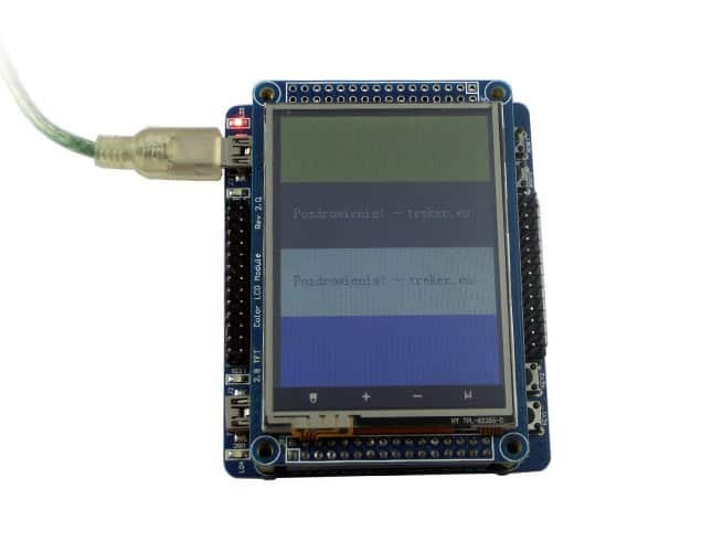

Kolejna aktualizacja, tym razem nie związana z robotami, a z kontrolerem. Udało mi się uruchomić i okiełznać LCD graficzny znajdujący się w MiniStm32. Na dowód zdjęcie:
Dorobiłem również kilka funkcji bibliotecznych. Niestety jakość obrazu na tym ekranie pozostawia spory niesmak, o czym więcej we wpisie na blogu.

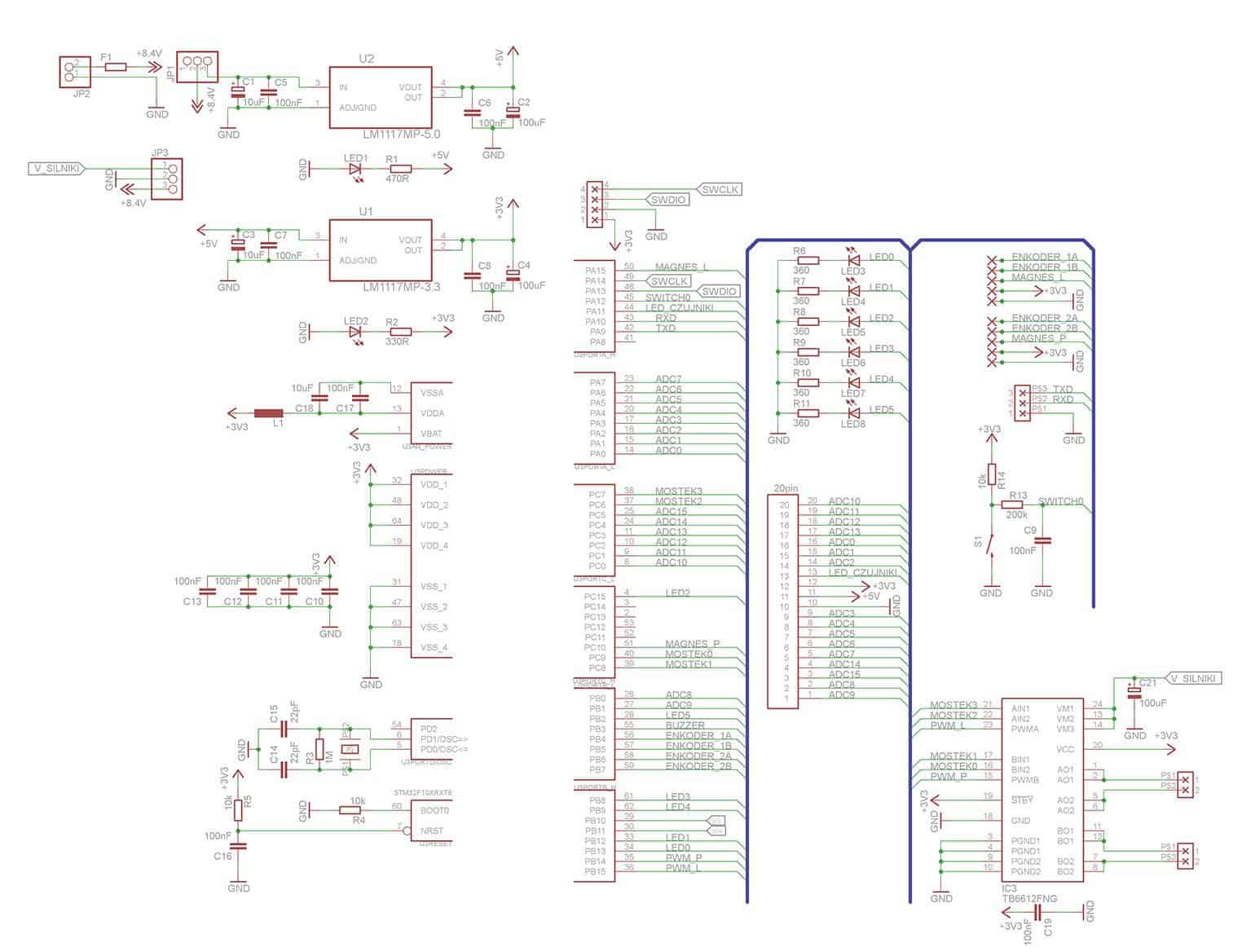

Trochę długo to trwało, jednak wrzesień był pracowity z wielu powodów. Między innymi zająłem się tworzeniem schematu dla linefollowera. Jest to moja pierwsza konstrukcja z STMem na pokładzie. Dlatego sporo czasu poświęciłem na studiowanie rozpiski wyjść mikrokontrolera.
Prawie cały schemat przedstawiam poniżej:
Więcej opisu w nowej notce na blogu.
Też się nad nim zastanawiałem, jednak podejrzałem jak to jest rozwiązane na kilku zestawach uruchomieniowych. Stwierdziłem, że skoro bardziej doświadczeni ode mnie w STMach jednak go tam dodają, to też dołożę. Łatwiej go odlutować, niż wlutować, gdy nie będzie pod niego miejsca 🙂
Złącza są 🙂 Prawy górny róg. Są przygotowane pady, które rozmieszczę na płytce w miejscu, gdzie przyjdą moduły enkoderów.
W nowych konstrukcjach chce wypróbować nowe, mniejsze złącza. Dlatego przygotowałem się na dwie możliwości jakie będę testował 🙂 W LFie będą złącza 1.54mm, w MM 2mm zobaczę, które będą wygodniejsze do używania.

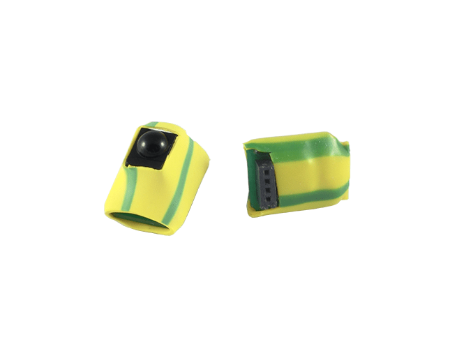

Strasznie przypominają mi wąż ogrodowy. ale akurat brakowało mi rurki termokurczliwej w "normalnych kolorach". Dziękuję za miłe słowa 🙂
Zobaczyłem schematy na twojej stronie. Dobry pomysł z tym bezpiecznikiem. Jak czasem widzę filmiki o wybuchających litowo-polimerowcach to też zaczynam się zastanawiać nad zabezpieczeniami. 😋
PS: Zamierzasz dodać zabezpieczenie przed odwrotnym napięciem (P-FET)?
